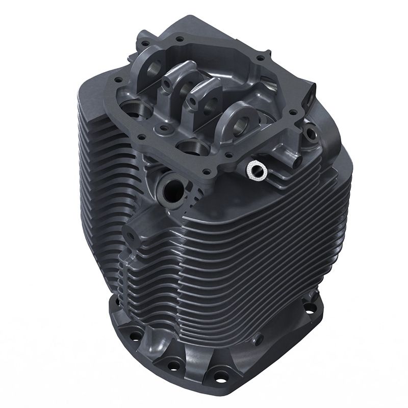

Мы сделали ЦПГ совместимые с Лайкоминг, их и покажем на максе рядом со своими 2-тактными двигателями. Геометрия цилиндров содрана у ACE Performance. Пока только вариант Никасил.
Прилагаю картинки ACE. Как должно выглядеть правильное оребрение. На лайкоминге оребрение перемудрено не по делу. Наши картинки пока не доделано секретные 🙂

Клёво конечно.
Но:
Эпюры напряжений в нижней части цилиндра будут крайне хреновыми. Они хреновые даже у М14п. Работавший цилиндр - всегда снизу квадратный.
Нахрена на клапанной крышке рёбра?
Тракты газораспределения с загибом на 180 градусов?
Я так понимаю - и камера сгорания тут полусфера, содранная с лайка?
И степень сжатия наверно не больше 7?
Ну лошадок 25 получите. С литра объёма.
А чего мне выёживаться.
Тот самый М14п. 10 литров с небольшим деоматизом.
360 л.с.
36л.с. с литра. Степень сжатия 6,5. С его камерой сгорания - бензин Б91\115.

Прошу пардону, кстати - заскок в мозгах привел к перепутыванию куб сантиметра и куб. дюйма.
Тем не менее - прогноз скорее пессимистичен: сбудется при самых неблагоприятных обстоятельствах.
Надо думать в сторону "проточного" газового тракта, мультиклапанной головы, развитых вытеснителей в КС.
Тогда на наших православных\авиационных 3000об.мин. можно добится 50л.с. с литра.
Но это надо очень захотеть.
Ну и процессы в КС и вообще в газодинамике надо хорошо видеть.

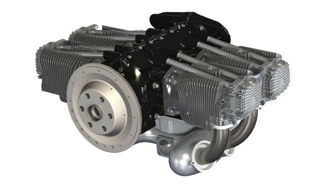

А может быть, и хрен с ними - литрами и литровой мощностью, соответственно? Имея высокопрочные материалы для нагруженных и теплонагруженныз деталей, а также очень легкие материалы для корпусных деталей ( посмотрите - в оружии композиты заменили, наверное, более половины веса ) при куда более развитых счетных возможностях, двинуться в сторону оптимизации конструкции простых двигателей? Вот, те же ребята, из UL-Power, придя с автогонок с раскрученными донЕльзя, моторами, сделали, например, 200-сильный мотор более, чем на два пуда легче Лайкоминга-одноклассника - и, кстати, на 200 мм уже. А все было с нуля и нельзя сказать, что результат получен вследствие "опыта - сына ошибок трудного" - первый же их двигатель получился.

Двигатель авиационный
Двигатель ваш - обычная "автоконверсия", чем здесь занимаются многие, приспосабливая  автомобильные двигатели под ЛА, и не от хорошей жизни, но за гораздо меньшие деньги. :IMHO
