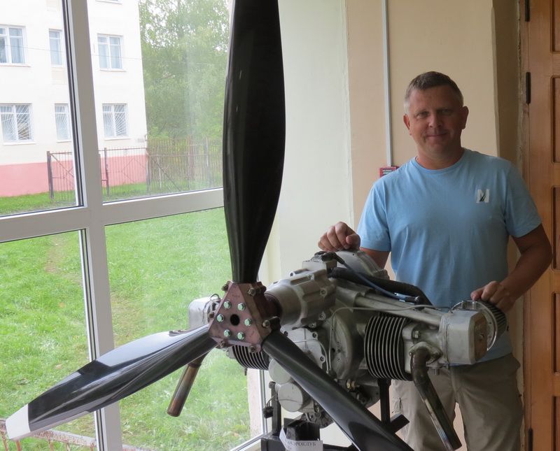

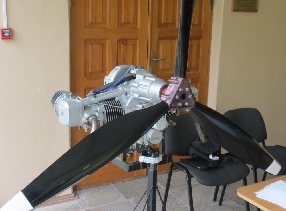

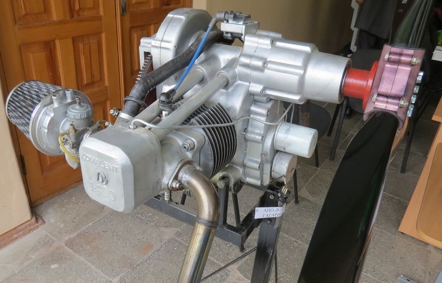

                 Двигатель  «KOVALENT-1440»
       Особенности конструкции: четырехтактный, оппозитный, отбор мощности оригинальной конструкции, через демпфер крутильных колебаний. Предусмотрено, по желанию заказчика, установка инжектора - есть варианты. Запуск электростартером. Зажигание двойное независимое: электронное и магнето. 87% запчастей, к этому двигателю, можно в России купить в любом магазине торгующим автозапчастями.
        «KOVALENT-1440»   -  Система охлаждения головок жидкостная, цилиндров воздушная, питания - карбюраторная. Система смазки с сухим картером.
Количество цилиндров - 2
Диаметр цилиндра - 95,5 мм.
Ход поршня - 100 мм.
Рабочий объём - 1440 см3
Степень сжатия - 9,5
Максимальная мощность – 100л/с при 4 900об/мин
Мощность – 87л/с при 4 200об/мин
Редуктор [ch189]  с мягкой муфтой
Питание - карбюраторы Микуни - 2 шт.
Бензин - АИ-92.
Рекомендуемое масло - Mannol - полусинтетика 10W50 - 2,5 л.
Маслофильтр стандартный ВАЗ, ГАЗ.
Генератор – 210 ватт.
Вес  -  75кГ.
