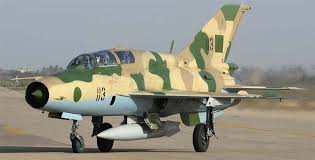

МИГ-21 Р
Довольно странная модификации, разведчик. Из истребителя попытались сделать утюг. Наверное для удобства,, при воздушной разведке. У нас вся техника для этого буквально валялась на складе, под открытым небом. Это как подвесной бак, самолёт имел 4 пилона, крайние только для баков. Но если их не сбрасывать, они не слишком улучшали ситуацию. Самолёт в управлении очень тяжёлый, ручка управления немного другая, на пилотаже его нужно было конкретно таскать. Для курсантов по моему, это было сложно. Явно эта модификация была не для нас.

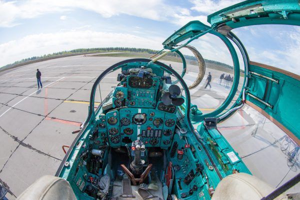

Не могу найти в интернете фото задней кабины, моего рабочего места.

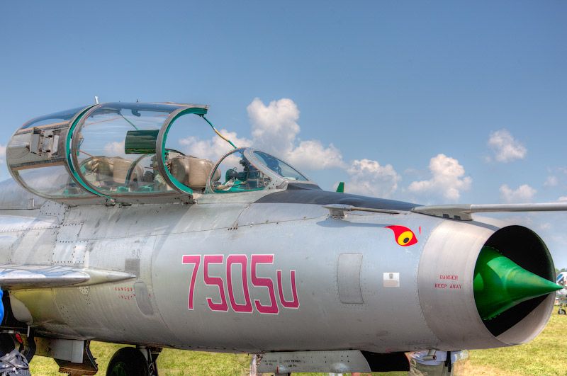

На некоторых фото перископ убран, пилотам он наверное не нужен, у нас им всегда пользовались. Шасси вышли, перископ поднялся. Ну и на
полигоне, удобно целиться. Видно здоровенный заголовник катапультного кресла КМ-1. Обеспечивает спасение на земле при скорости выше 130.
Бак на спарке неотъемлемый элемент, кроме сложного пилотажа и ещё чего то. Топлива очень не хватало!

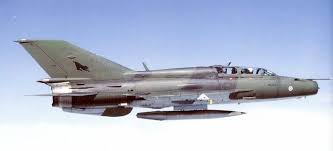

Уважаемые коллеги. Фото МИГ-21.
Обратите внимание, самолёт летит, шасси убраны а перископ торчит. И второе фото, на рулении перископ убран.
Фото задней кабины УС, УМ. Моё рабочее место! Справа перископ, он убран, вентилятор удобная штука но не слишком спасает. Больше вентиляторов нигде не было. Рядом с ручкой управления держки катапультирования. На приборной доске белая черта, говорили что это для действий при потере пространственной ориентировки. Слева от вентилятора щиток отказов. На фонаре передней кабины шторка для отработки приборных полетов, ее могло не быть. Вперед не видно просто нихрена!!! Сидишь как в шкафу. Посредине на ручке управления этот самый триммер в продольном канале, будь он неладен. Красная кнопка отключения кренового автопилота. А вот правая кнопка это по моему приведение к горизонту. На нашем самолёте очень непривычно смотреть как машина рулит сама. Показывали мы просто, полубочка, тащишь на себя, при тангажа 50-60 градусов нажимаешь кнопку. Мгновение, убирается крен, мгновение убирается тангаж! На боевом кстати такого не было.

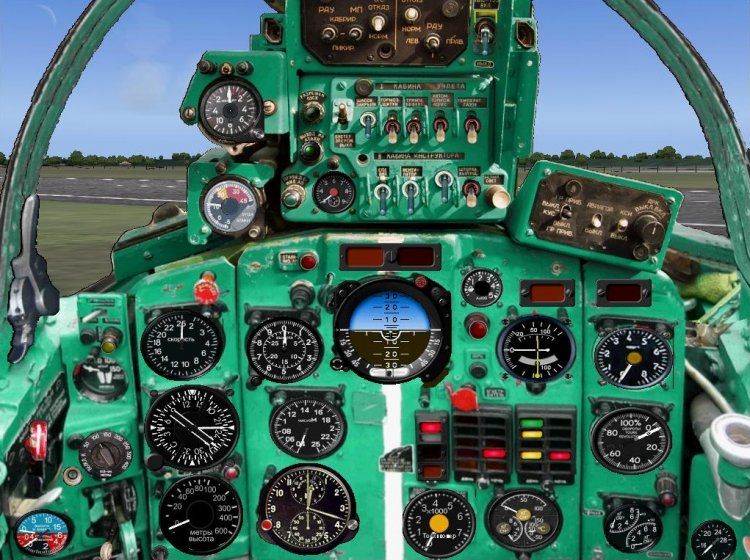

Стыдно сказать, мало что помню.
На АРК можно было настроить радио, стрелка не показывала. АГД отключался, ещё что то. Не помню уже. На щитке было несколько выключателей.
Курсовая система по моему, возможно часть анероидно-мембранных. На фото что то можно разобрать.[
Кстати на МИГ-21 есть особенность, там стоит не топливомер а расходомер. То есть заправили полный бак и на приборе, кремальерой выставили значение и он только скручивает. Одно время курсантам делали неполные заправки, потом поставили значение полного бака а залить забыли. Тут я не видел хлопот, вначале загорится аварийный остаток, это 500 литров, потом 3 группа баков, это 250-300 литров. Один круг двести литров, то есть посадить можно, но уже опасно, ну и неприятно. Потом это прекратили, я считаю напрасно, было много преимуществ. План шел более рационально.
Слева от щитка отказов два интересных прибора. Акселерометр, измеряет перегрузку и указатель углов атаки. Акселерометр нужен на пилотаже, на полигоне, везде где есть перегрузка. А вот использования указателя углов атаки как то не приживалось. Конечно подход к предельным значениям определялся, но непривычно. На спарке стояли флюгарки слева на воздухозаборник е и две на штанге ПВД. На больших углах атаки начинали мигать лампочки. Был такой полет на сложный пилотаж, на ввод и исправление отклонений. Можно было немного позволить, вниз опасно, а вверх нормально. В вертикальном положении, внимание и потащил. Засверкали огоньки, потом нос начинает рыскать, дальше стоп, это уже опасно. И так 2-3 раза за полёт. Особо этот прибор нам был не нужен, на предельных режимах мы не пилотировали. Лампы горели у всех на спарке, на боевых этого не было, может только на Р. На спарке указатели углов атаки по моему были не на всех.
В левом нижнем углу кран-шасси с защёлкой. Это исторический прибор! Хотя он включает обычный АЗС. Порядок работы с краном и защёлкой отрабатывался на тренажах. Это чтобы курсант шасси на земле не убрал.
