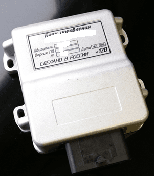

Некоторое время назад в нашей компании был разработан программируемый ЭБУ для 1 и 2 цилиндровых моторов. Практика показала, что вариантов двигателей существует великое множество и требуется дополнительный функционал:
- на скоростные 2-тактные двигатели желательно ставить 2 независимо управляемых форсунки разной производительности
- v-образные двигатели часто имеют угол развала отличный от 90 градусов
... и т.д. и т.п.
Было принято решение разработать новый ЭБУ с расширенным функционалом. К его разработке привлечены специалисты электронщики из разных стран (США, Австралия, Португалия) с многолетним опытом разработки подобных устройств. Удалось найти инвестора-бэта тестера из ЮАР. Буду периодически информировать о ходе проекта и использовать для своих новых двигателей.
Будет 2 варианта:
- в литом алюминиевом корпусе с разъёмом
- в куске пластика с торчащим шлейфом разноцветных проводов
    25,7 КБ · Просмотры: 616

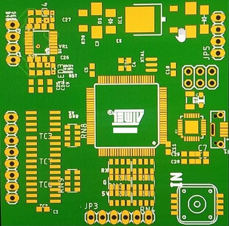

    122,3 КБ · Просмотры: 657

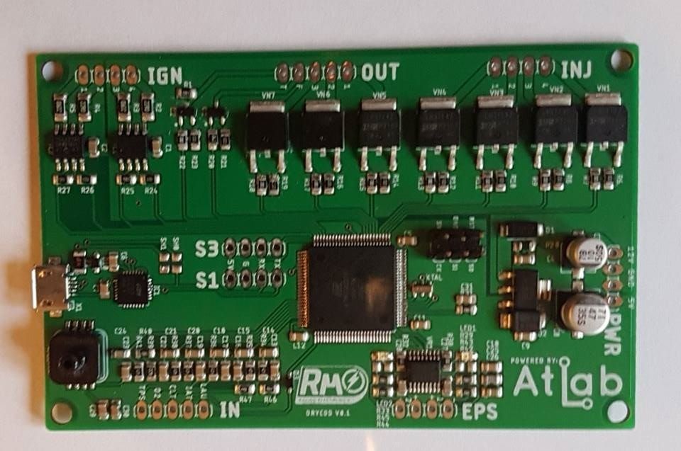

В наличии в Португалии есть платы ЭБУ как на фото. Ставятся на моторы до 8 цилиндров. Установлены на десятках раллийных и дорожных авто. Эта плата от фирмы, которая разрабатывает для меня плату поменьше (как в ответе 9). В общем если интерес предметный можно решить вашу задачу за короткое время и не ждать новую плату.
Со стандартными форсунками Ev14 компании Injector dynamic проверенно работают на 9000 оборотах (в европейских условиях). Есть подозрение, что старые low impedance работают шустрее. Надо будет проверить.
    89 КБ · Просмотры: 667
Фото отсюда: https://lowcostracingsolutions.co.uk/speeduino/17-drycod-4-channel-speeduino-com...
По ссылке один из перепродавцов.
Автор платы Antonio Teixeira из Португалии согласился разработать плату под моё ТЗ. Этот вариант без разъёма со шлейфом проводов.
Другой вариант будет от Weaver Markel из США. Это автор известной платы no2c. Она будет в алюминиевой коробочке с разъёмом. Как на первом посте.

Странно, судя по их сайту они являются разработчиками этой электроники на базе OpenSource платформы. https://lowcostracingsolutions.co.uk/content/4-about-us

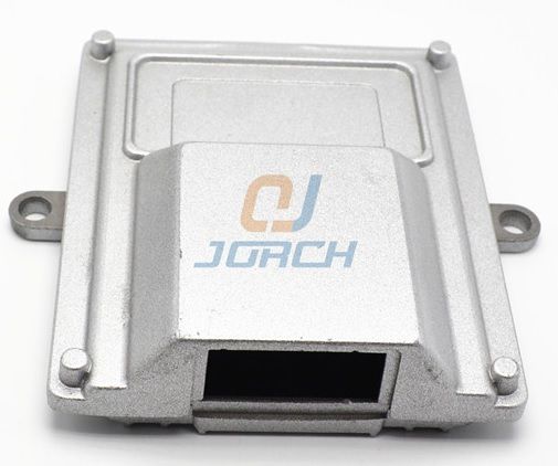

А также как планируете конкурировать с готовыми серийно производимыми изделиями типа:
https://www.aliexpress.com/store/pr...ml?spm=2114.12010612.8148356.3.5aac7ab8sBp0QS

Пока китайцы снова не залезли на пальмы нет ни малейшего смысла лепить ширпотреб. Что то особо высокотехнологичное ещё имеет, а ширпотреб они скопируют за 5 минут. Он будет в 5 раз хуже(туповатые они), но в 5 раз дешевле(правительство доплатит). И будет он под вашим брэндом. И соответственно народ пойдёт к ним, а не к вам. Человек всегда мечтает быть обманутым. Они все лишь воплощают в жизнь его мечту. 😉 А ежали что то с ним случиться, рекламации к вам придут. Они вроде и не при делах.

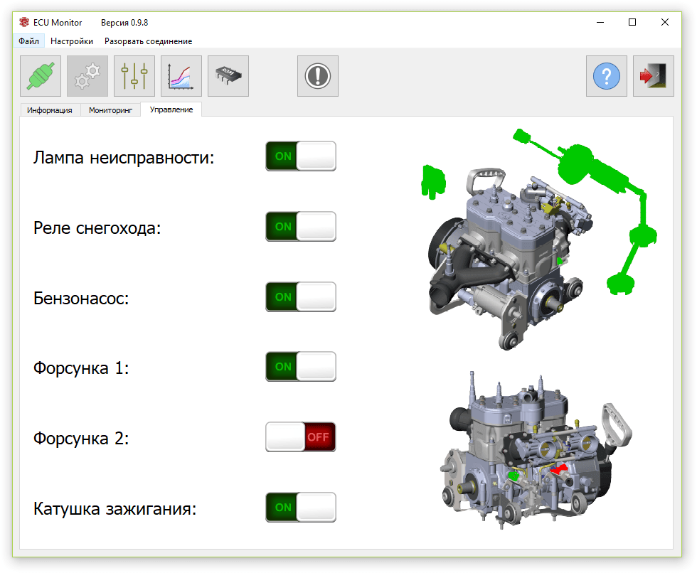

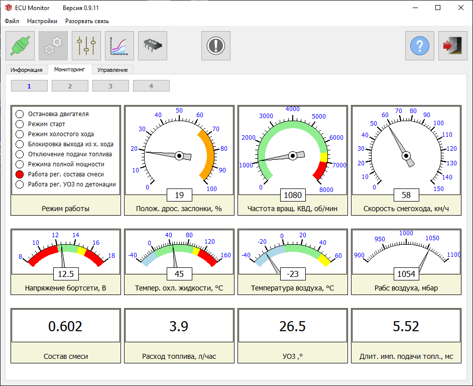

На снегоходах Vector 551i система впрыска на двухтактнике ездит уже три года  и выпускается серийно. Причем ее достаточно просто адаптировать на любой двухтактник. С авиа-мотором проблем меньше - по настройке ПО. Нет большого кол-ва переходных режимов и требований по движении снегохода на холодном двигателе (температура ОЖ  минус 40). Ну и на этой системе есть безаккумуляторный запуск. Есть и диагностический софт и настроечный
    25 КБ · Просмотры: 812
    59,3 КБ · Просмотры: 830
