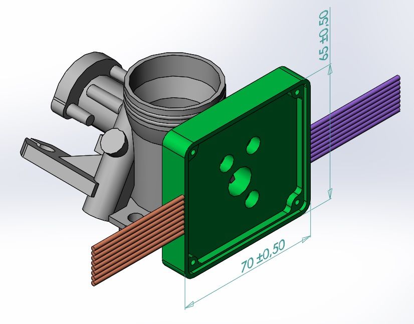

В этом году в планах сделать ЭБУ интегрированный в заслонку. В нём будет уменьшено количество проводов и не будет разъёмов. Но цена будет приблизительно такой же. Добавится управление топливным насосом. Обычно насос качает во много раз больше топлива чем нужно и излишки постоянно возвращаются в бак. Для авто это не существенно, на мелкой технике приходится увеличивать мощность генератора.

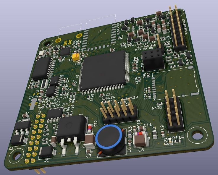

Вот так пока выглядит проект старший платы с 8 каналами зажигания и 8 инжектора, входом датчика детонации, микроСД на плате и прочая.
При этом её размер процессорной части 75х75мм. Силовая плата будет вторым этажом и на ней будет только то что нужно заказчику.
В отработке также контроллер широкополосного лямбда зонда.

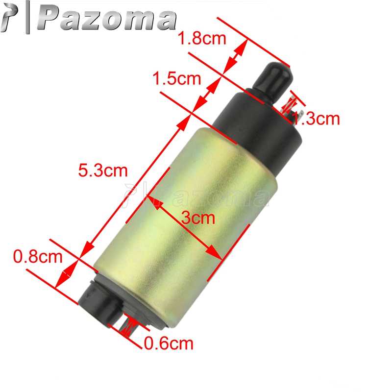

Можете посоветовать какой нибудь лёгкий и надёжный насос для топлива дающий 3-5атм при расходе до 20л/ч?
Приехал насос из Китая, оказалась штука размером с полулитровую бутылку и весом полтора килограмма! Им конечно можно развесовку хорошо подправлять, но не хочется.
Jbiplane
Стремлюсь к совершенству
Красноярск
Самые мелкие в корпусах диаметром 30мм. Чаще всего на 35литров в час. Например
https://aliexpress.ru/item/40000557...earchweb0_0,searchweb201602_,searchweb201603_
Если не заморачиваться потреблением тока, то для АвтоВАЗ диаметром 38мм делает российский ПЕКАР

Благодарю за информацию! Искал по параметру "высокое давление" в названии и купил вот такого монстра: https://aliexpress.ru/item/32376906764.html?spm=a2g0s.9042311.0.0.264d33ed5QiWCe. Им развесовку можно исправлять.
И ещё вопрос:
Собрал стенд для замера расхода форсунки при разных давлениях, оказалось что при давлении 2атм расход 74г/мин, а при 5атм 126г/мин. При максимальной мощности и оборотах у меня двигатель требует 125г/мин топлива. Стоит ли мне форсировать форсунку пятью атмосферами, или лучше поискать более производительную форсунку? Опасно ли повышенное давление в топливной системе для насоса и самой форсунки?
