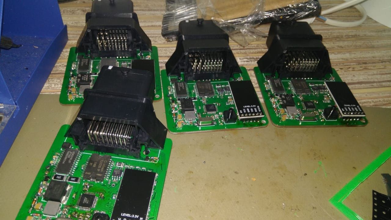

Для информации. Не касается тех, кому обещал зарезервировать. Новая партия ЭБУ будет в середине апреля. 4 пока не распределены. Потом будет некоторый перерыв - мы хотим перейти на новый процессор.

И так сегодня получил блочёк первое впечатление очень хорошее компактный разъём серьёзный. Проводка хорошая мягкая если не будет дубеть сов ременем то тоже оценка 5. Следующий этап установка на двигатель.

Валерий сразу несколько вопросов. Если я правильно понял SPK это сигнал на катушки. abcd когда 4 катушки ef допвход SPK это одна катушка двухконтурная. ( на 4 искры) я правильно понимаю. Ножка Таблицы, это для отладки она куда в ОБИДИ включается? ЛАУНЧ. По нашему вроде как линия усилителя низкой частоты. А что здесь. Это не антенна блютус? Ну КАН это наверное точно в ОБДИ И ещё не нашёл провода датчика ДМРВ . Если я правильно понял он встроен и отверстие с боку это его дыхалка.

Юрий, пока гляньте тут Программируемый Электронный Блок Управления Энергия пламени 4/4
Таблицы - это для автомобилистов, чтобы переключаться на 2 режима (экономный, гонка). Думаю пока вам не надо.
Лаунч, это предохранилка, когда сцепление выжато и двигатель вразнос пошёл. Тоже пока не надо.
SPK от 1 до 4 это 4 индивидуальные катушки, по одной на цилиндр.
Датчик давления атмосферы внутри блока.

Тестируем очередную партию ЭБУ. Разошлём и переходим на новый процессор. В новой версии блока добавится управление насосом для экономии электричества. Получили от DHL скидку 50%. Упростит доставку за рубеж.

У народа карантин, а мы до 2 ночи каждый день рисуем, паяем, фрезеруем. Скоро в блоке будет заменён процессор. Нужно снижать энергопотребление насоса + чтобы из бака торчал только один шланг, без обратки.
