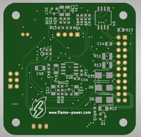

Наши новые платы с открытым исходным кодом (можно программировать самому) спаяны вручную и готовы к испытаниям. Датчик давления, температуры воздуха и бесконтактный магнитный положения дроссельной заслонки на плате, но можно подключать и внешние. Поддерживаются датчики коленвала и распредвала как индуктивные так и Холла. Будет чутьболее дорогая версия с определением температуры под свечой и выхлопных газов.

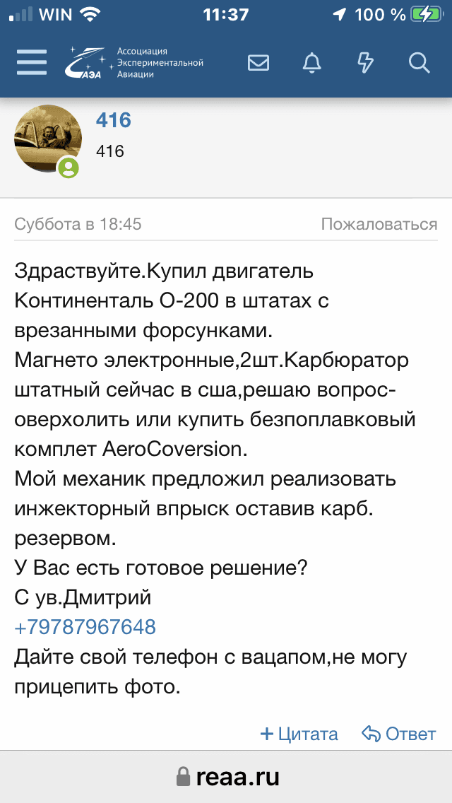

Готового решения у нас на этот размер конечно нет. Наша специализация 10...350 кубиков, изредка чуть больше.
Гляньте тут SDS EM-5: Aircraft

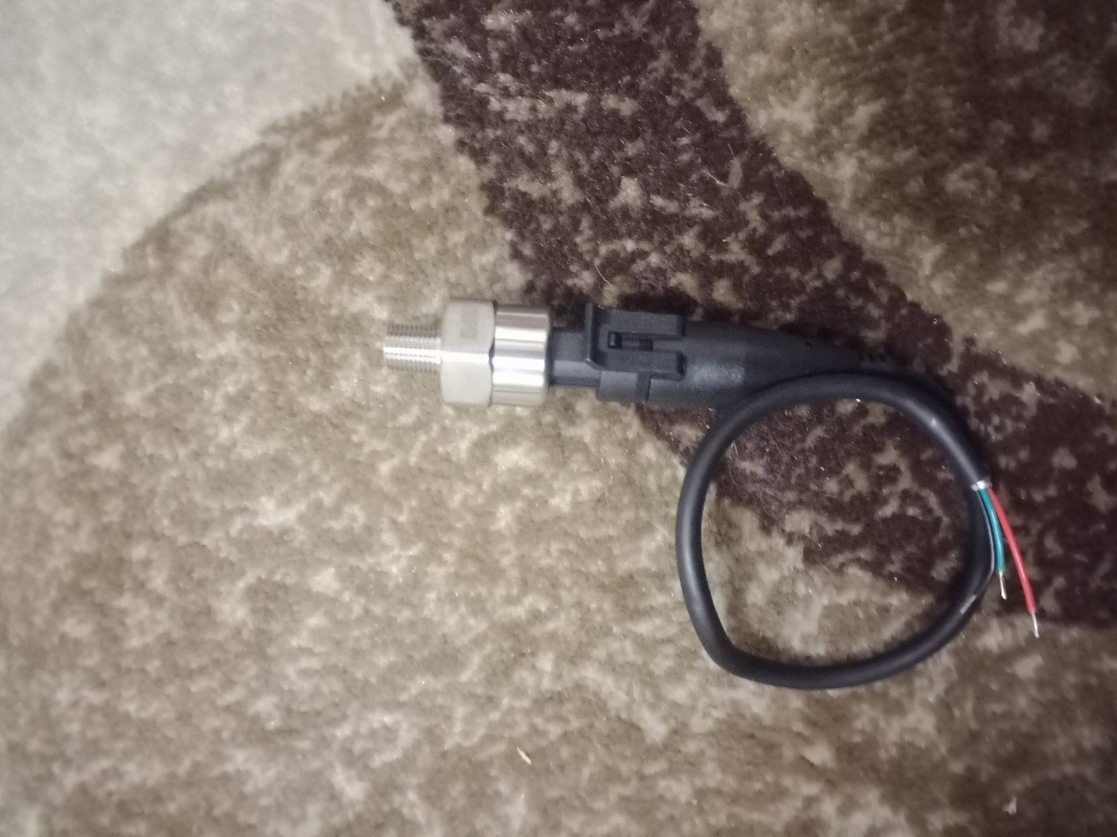

Мне датчики давления приехали.
Осталось ещё мне из командировки приехать, и буду пробовать делать электронный регулятор давления бензина.

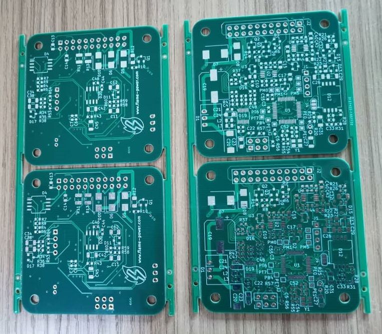

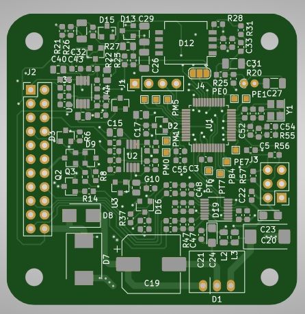

4-слойные платы под процессор Motorolla сделаны и будут спаяны в Китае. На очереди старшая модель под большее количество цилиндров.
Платы сделанные в Китае будут зелёными. Сделанные В России:
- Черные с процессорами Atmega
- Красные с процессорами Motorolla
- Голубые с процессорами STM32

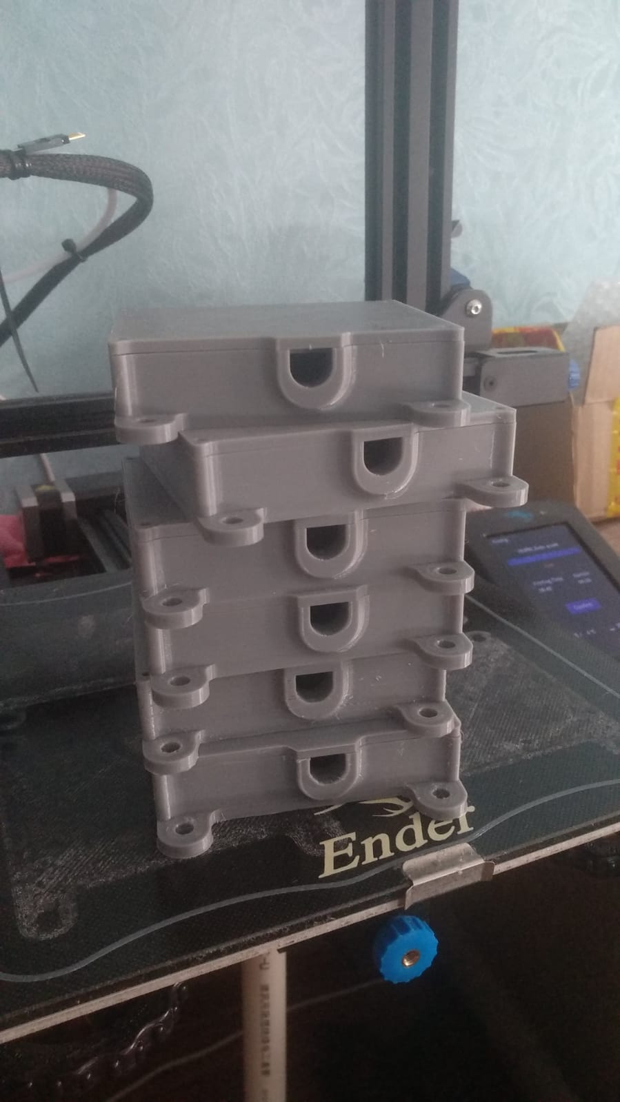

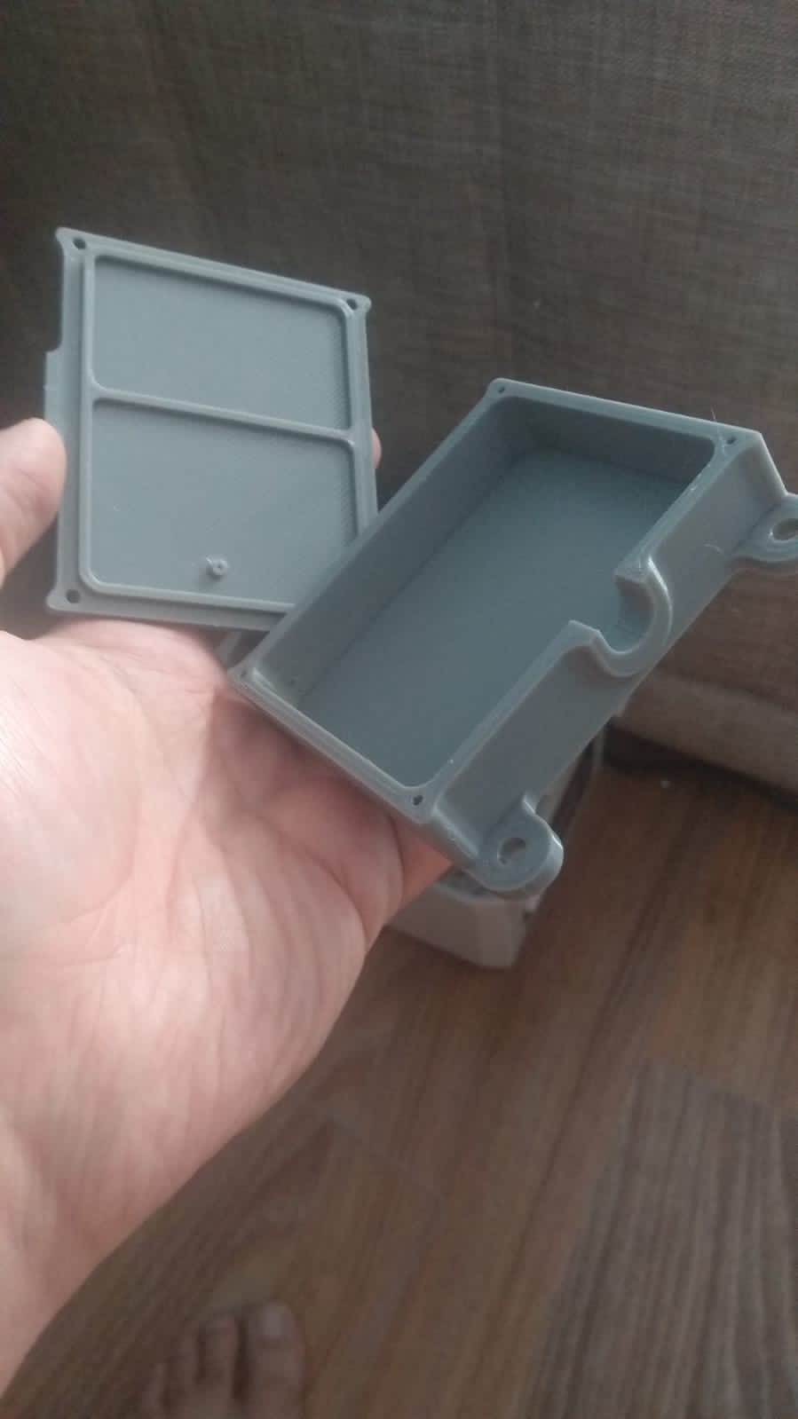

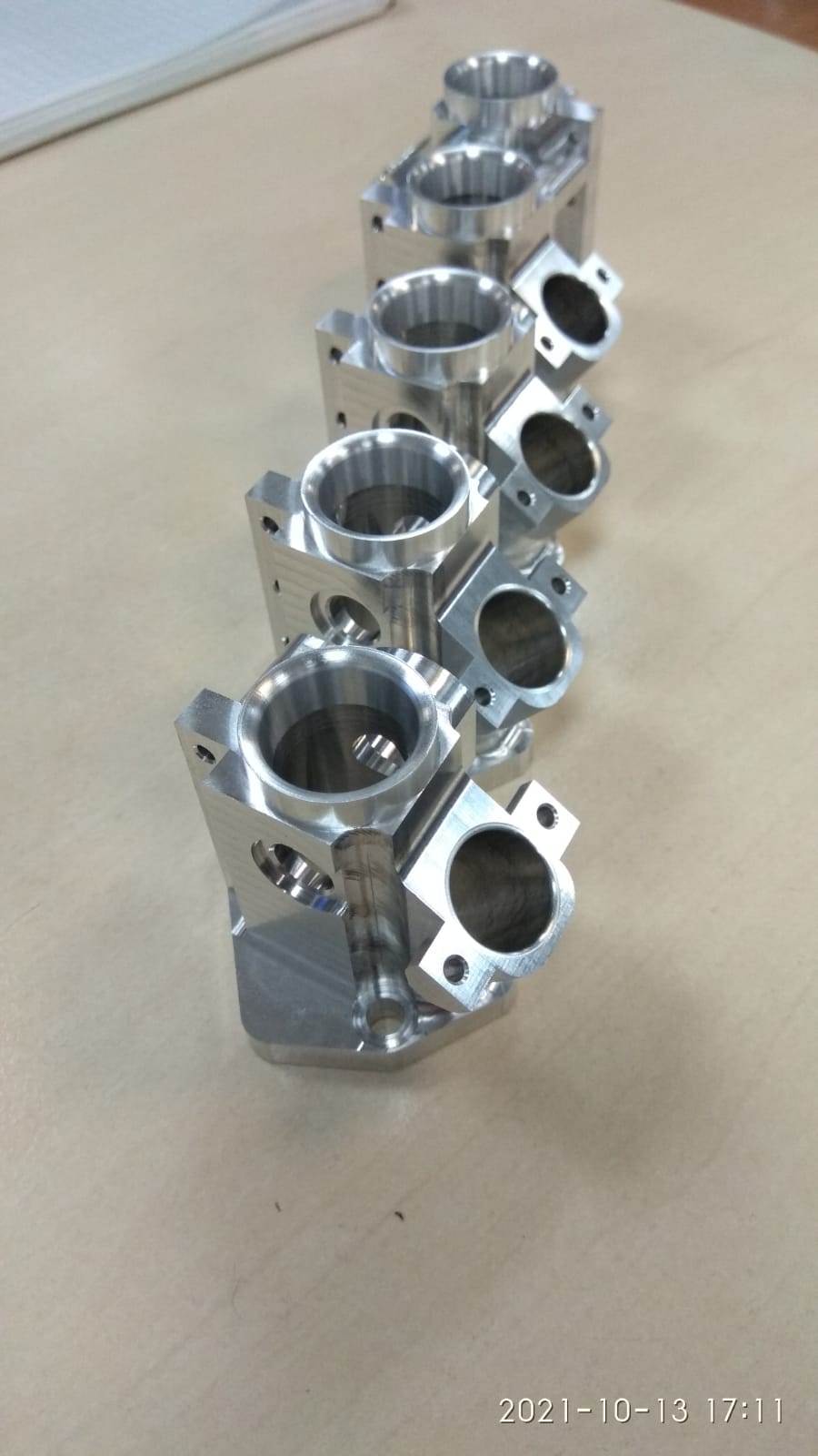

Фрезерованные заслонки и корпуса ЭБУ из PETG
Очень капризный материал... но и очень крепкий. Можно умеренно колотить молотком без разрушения

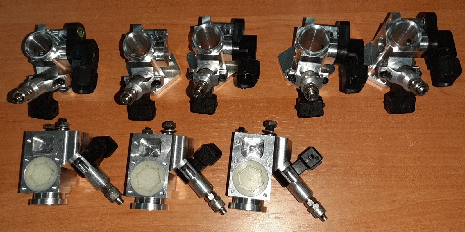

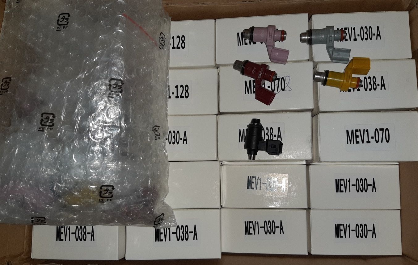

Используем 3 типа форсунок
- подешевле, разноцветные, в зависимости от производительности копии и оригинал Ямахи - коннектор торчит вверх
- подороже, черные, специализированные для БЛА техники
- на моторы больше 200см на цилиндр автомобильные Сименс и Бош
Корпуса заслонок 2 разных типов. С цилиндрическим и классическим плоским дросселем.
На втором типе стоит датчик угла поворота заслонки.

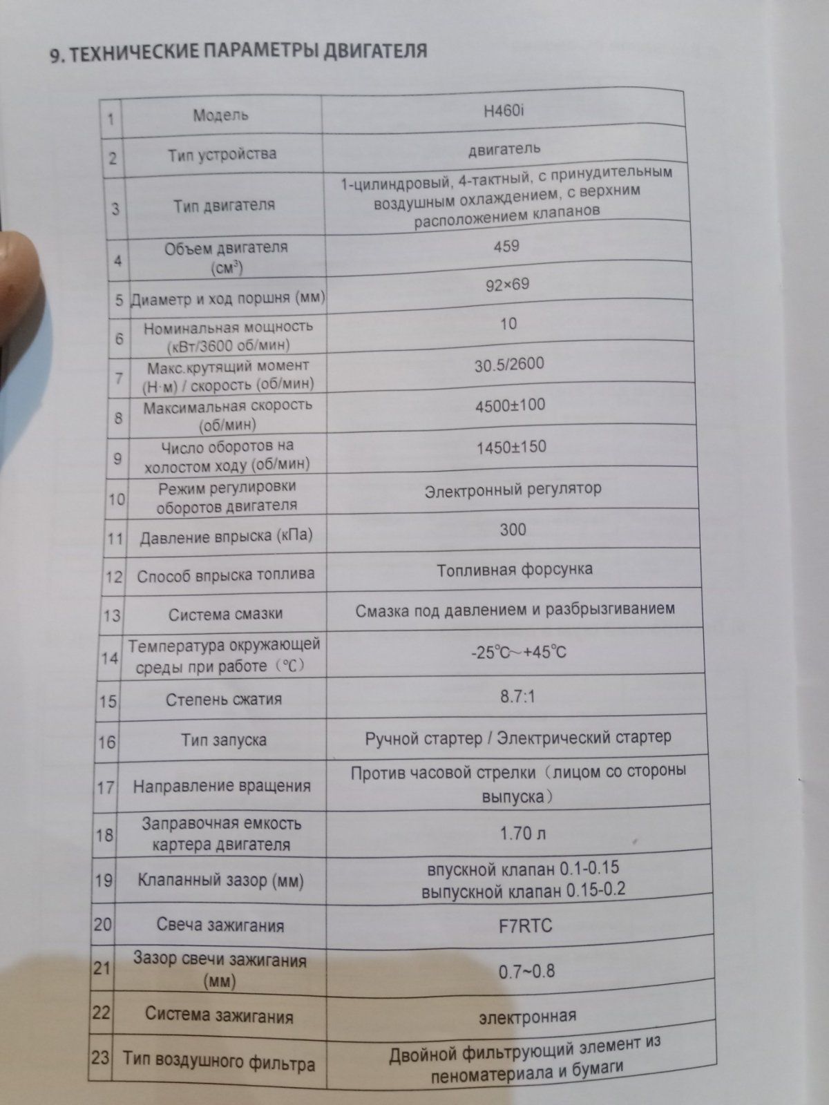

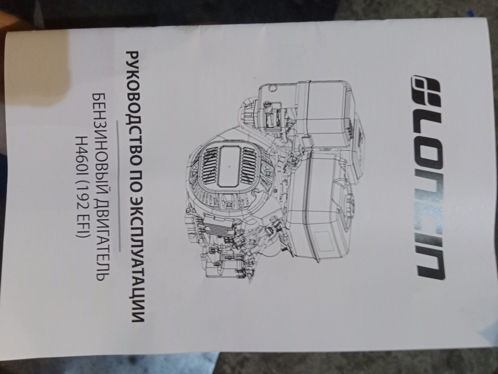

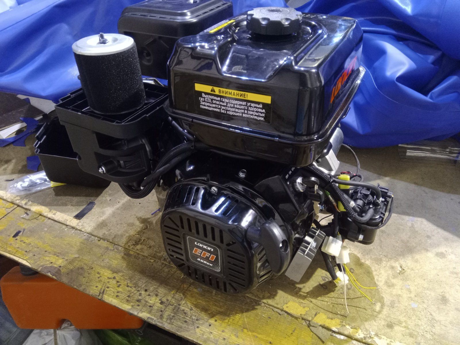

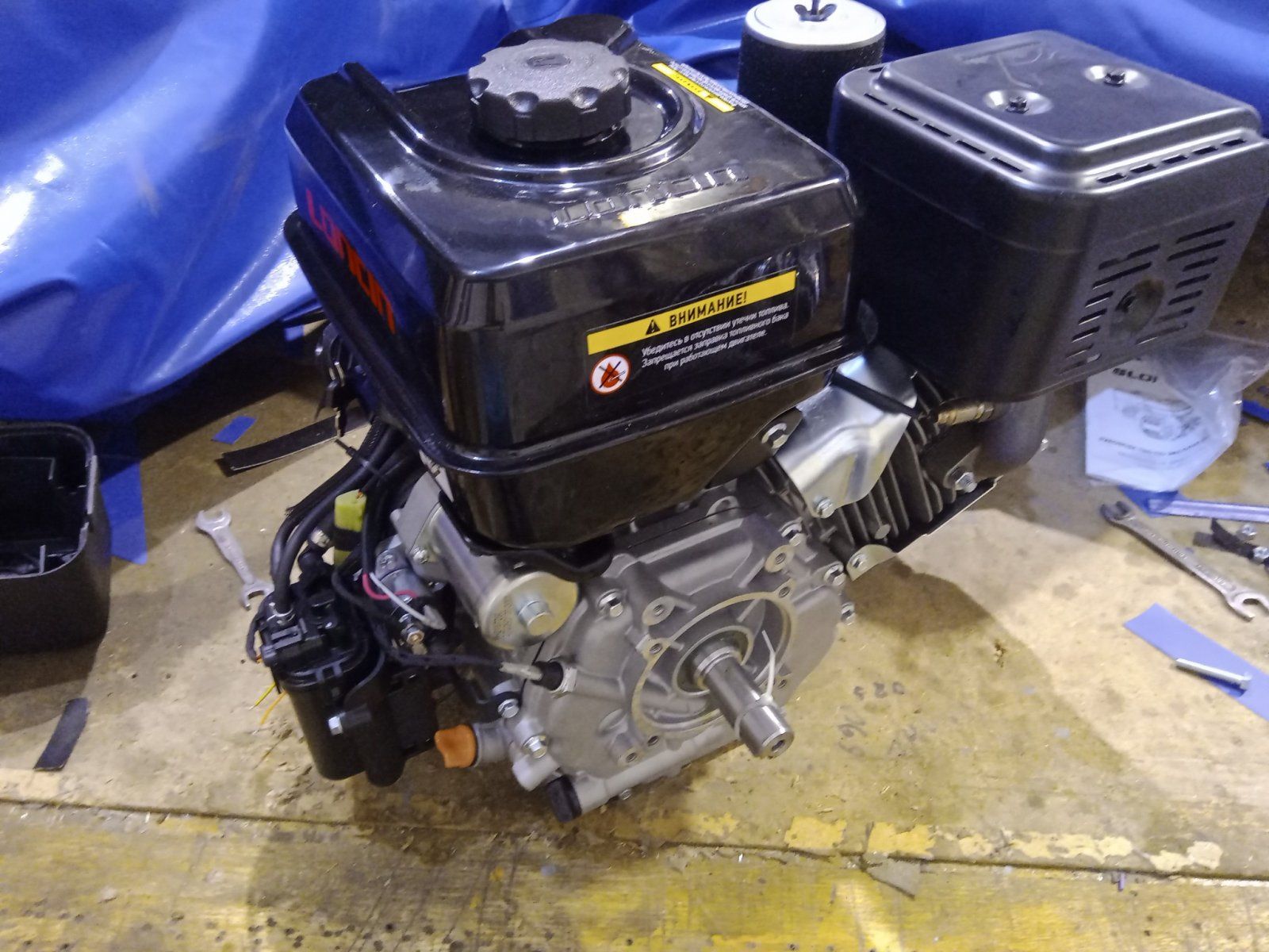

Октябрь-ноябрь 2021.

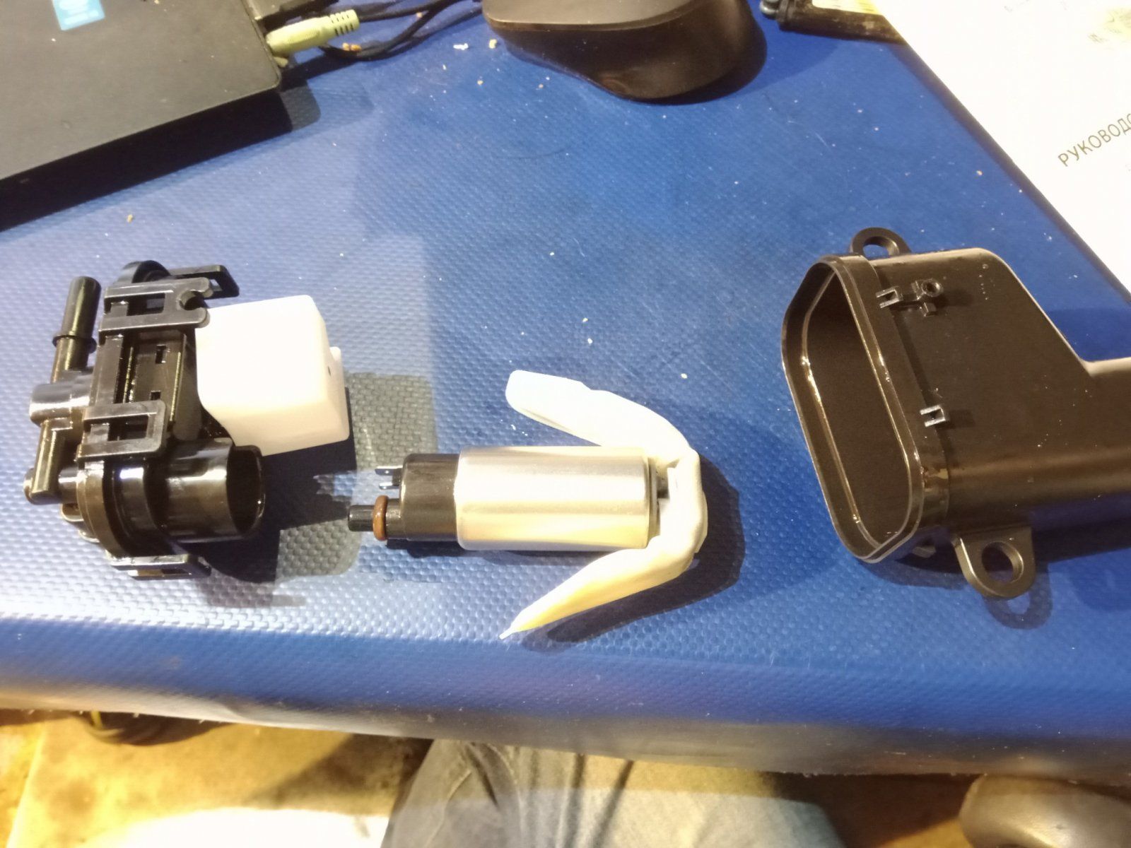

Одной из загадок было устройство системы питания. И вот загадка разгадана. Я взял и посмотрел.
На картере мотора закреплена поплавковая камера с бензонасосом. В поплавковую камеру самотёком поступает бензин из бензобака. В крышке поплавковой камеры регулятор давления топлива, и возврат обратки в поплавковую камеру.
