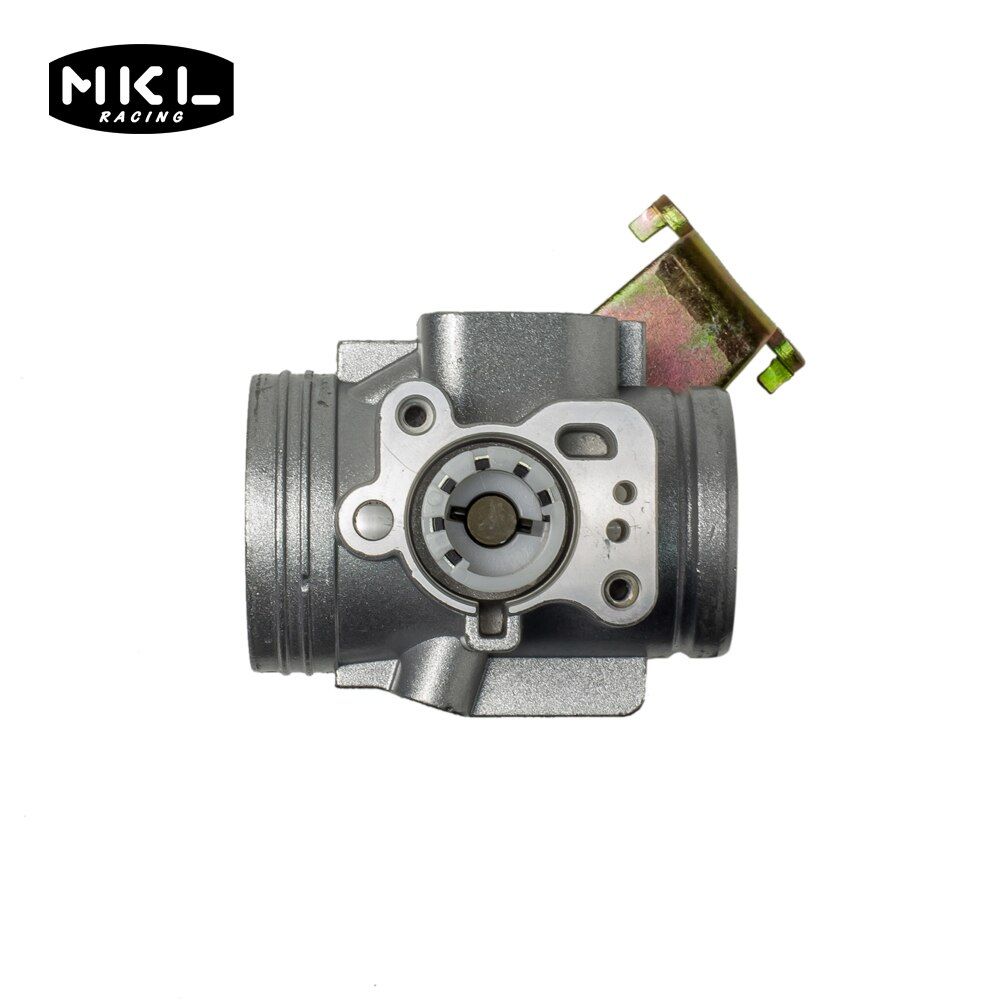

Для Ротакс (РМЗ) надо найти дроссельные заслонки подходящего диаметра. Я так понял стоит 2 диаметром 36 или один 54мм?
Навскидку видел https://aliexpress.ru/item/10050033...t.0.0.19765f67aywm5o&sku_id=12000025181685366
+ надо датчик поворота заслонки.
Мы раньше заказывали 38мм от Сузуки Альто - типа таких
https://aliexpress.ru/item/32811127...uctlist.0.0.29aa5d69liC6RT&sku_id=64491598669
Он уже и с датчиком поворота и регулятором холостого хода.
Может сами сможете что найти из готового. Китайцы вульгарно ставят заслонку большего диаметра, а за ней сужение.
Мы так не рисковали.
Можно конечно фрезеровать, но каждая такая заслонка с датчиком будет стоить от 12тр
(плюс там будет сразу посадочное под форсунку). Остальное находится в авто магазинах

https://aliexpress.ru/item/32887516045.html - я себе такую поставил. Она дешевле и сразу есть посадочное место под вазофорсунку, причём сама заслонка и та часть с форсункой могут разделяться. Датчик угла поворота не стоит, но есть кольцевой магнит для него, можно поставить. Хотя считаю что это лишняя и даже вредная деталь для самолётного инжектора. Какой то каналец для холостого хода был, я его заклеил, холостой ход выставляю приоткрытием заслонки. Не понимаю зачем отдельно что то колхозить, когда всё одной заслонкой можно?
Jbiplane
Стремлюсь к совершенству
Красноярск
Видел такую, но не пробовал. Есть фото как встала форсунка ВАЗ?
Датчик угла поворота самый ценный после датчика коленвала. По нему все настройки работают железобетонно.
Поэтому можно поискать родной TPS от мотора LC150 к этой заслонке.

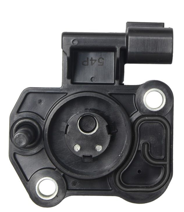

Зачем интересно столько?
Скорее всего и давление отслеживается
Там отверстие где на фотографии пипка, идёт прямо в воздушный канал. Наверняка давление. У себя я правда давление измеряю на переходнике к впускному коллектору, чтобы точнее было. А как этот датчик называется который на фото?
Jbiplane
Красноярск
Наверняка давление
Нет, это температура с высокой точностью и именно в дросселе.
Дырочка внизу на фото 955 это давление отфильтрованное от пульсаций спец формой камер.
Ну а положение заслонки отслеживается бесконтактно несколькими датчиками Холла и магнитным кольцом.

чуть подешевле Корпус дроссельной заслонки Y15ZR EX150 MX KING LC150 LC 150 для мотогонок 32 34 36 38 40 34 мм 36 мм 38 мм | АлиЭкспресс

vk8
То есть этот блочек отслеживает 3 одновременно ?
1 давление, 2 температуру воздуха и 3 угол заслонки
На валу заслонки пластмассовый ротор и 6 магнитов, или что это ?
Jbiplane
Красноярск
Да.
Да. Всё содрано у Кейхин за 14% цены оригинала. У нас под этот датчик специальная версия ЭБУ на наш 294сс 30лс мотор.
