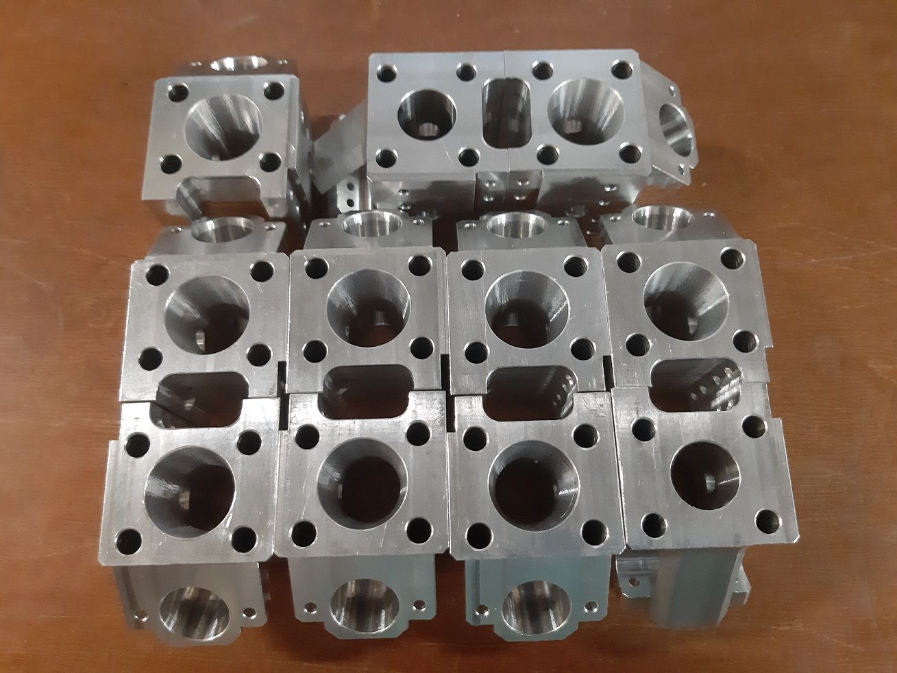

Понемножку фрезеруем дроссельные заслонки на БПЛА моторы
Не тяжеловаты получаются?
Диаметр входного отверстия 14мм, 86 грамм из алюминия или 61 из римамида, легче исходного 104гр карбюратора.. Получилось максимально компактный размер доже кубоидных форм легче ажурных и больших штуковин. Дроссель хитрый, сферический. Вариант с 4 отверстиями позволяет установку в 2 положениях.
