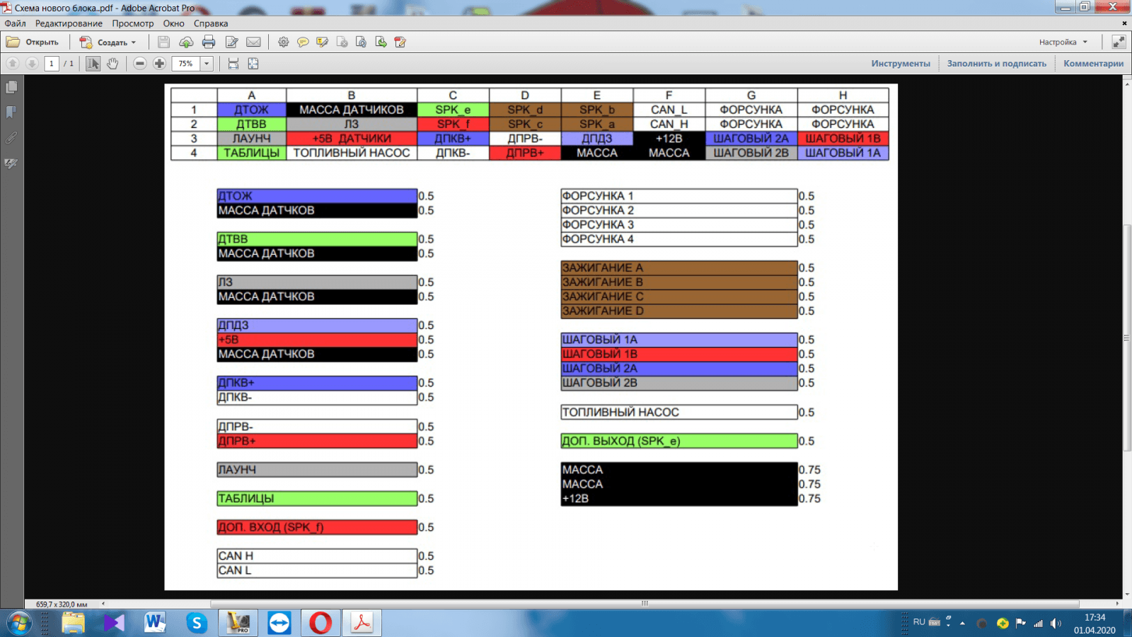

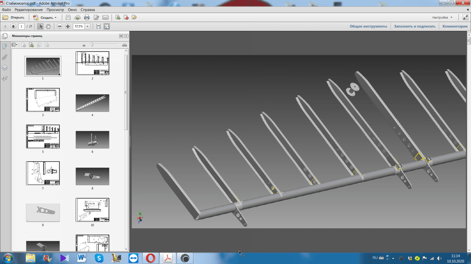

Не собираюсь оправдываться. Это ваше кредо искать оправдания. Давай те попробуем разобраться вы с блоком присылаете подробную инструкцию? Нет конечно. Давайте посмотрим на вашу же картинку. На сколько я знаю топливный насос всегда работает через реле топливного насоса. Вы же даёте ножка 4В топливный насос. Так что же всётаки топливный насос или реле топливного насоса. Допустим вы на выходе установили мощный ключ. Это хорошо а если нет я вижу топливный насос и соединяю прямо на насос. Два варианта выходной каскад как минимум греется или вылетает. С массами. Которая масса для топливного насоса какая общая для питания блока? Всё хэть до кучи. Что за провод ЛЗ что за ЛАУНЧ что за таблицы. Вы в руководстве дали спецификацию? Да я такой же разгильдяй создал самолёты а чертежей нет. Как хотите так и делайте. Но я делал не на продажу. А сейчас когда коснулось дела просят продать делаю чертежи и разрисовываю до последнего винтика. И готов совершенно бесплатно выдать любое разъяснение. И дополнение.
Вот пример моего подхода.
А что можно почерпнуть с вашего рисунка.
Взгляните на него трезво.
Да довольно таки не плохая картинка но не даёт полной картины происходящего.
Конечно же я прибегну к вашей помощи. Если действительно не хватит знаний разобраться. Но пока просто подмывает любопытство. Что же может быть причиной. Всё предельно просто. И не работает. Я попросил помочь а не перемывать мои кости. Обильно поливая их желчью. Если мы здесь дружненько разберёмся в тонкостях ваш рейтинг подпрыгнет выше крыши.

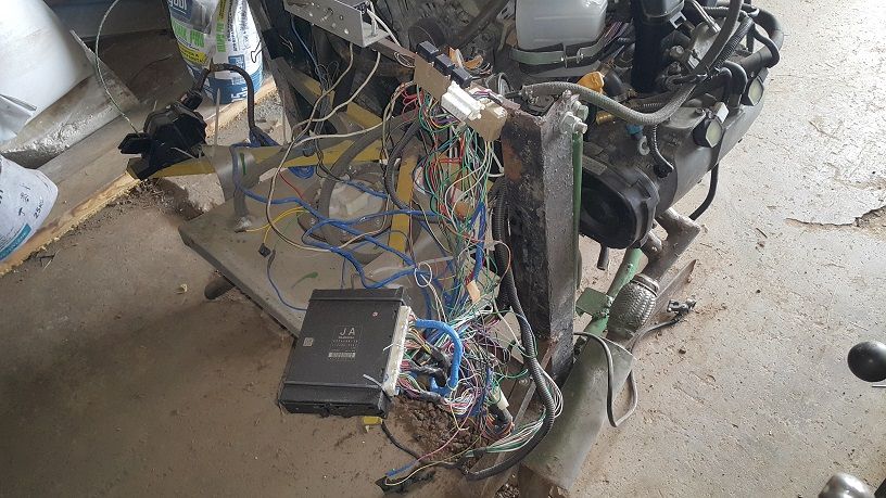

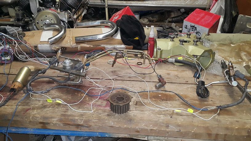

И вот вам в дополнение, дабы не лили воду. А говорили по существу. Вот я собрал вашу схему подготовил к стендовым испытаниям.
А вот те схемы которые я собираю регулярно и не только для себя.
И всё это самостоятельно не прибегая к помощи специалистов. Эту схему я собирал не себе. Не смешно ли вам рассуждать о дилетантстве глядя на эти две схемы ваша смотрится прост смешной. Нет не в смысле разработки, а сложности соединения. Да у меня нет оборудования проверить исправность компонентов. Я могу только ещё раз проверить и перепроверить соединения.
Почему я остановил работы над вашим блоком просто срочно был нужен рабочий проект но столкнувшись с не понятностями, решил остановиться. Жалко убивать время.

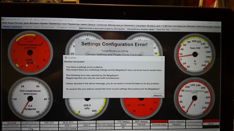

Так вот грамотей вы мой посмотрите на картинку вам выскочила вот такая инфа ваши действия. Что нужно сделать в какие настройки нужно войти и куда ткнуть пальцем.
Вы конечно ткнёте пальцем в небо.

😀 А у вас какая профессия слесарь гинеколог? Я к вашему сведении без словаря перевожу такие вещи. Поражаюсь вашему цинизму и ослоумию. Про таких у нас говорят ему ссикни в глаза а ему всё божья роса😉 Посмотрите мой друг какой перевод может дать ваш Гуль. Посмотрите нижний правый прибор. Какие он даёт показания? Проиграл синхронизация счётчик. Ладно хватит поиграли ив норку. Пока админ не осерчал.
Узкий специалист широкого профиля. Обращайтесь если что.
Посмотрите нижний
Я бы на Вашем месте, верхний левый смотрел. И напрягал изо всех сил способности к абстрактному мышлению. Информации на экране, достаточно чтобы сделать правильный вывод.
