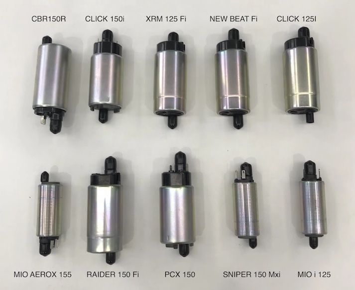

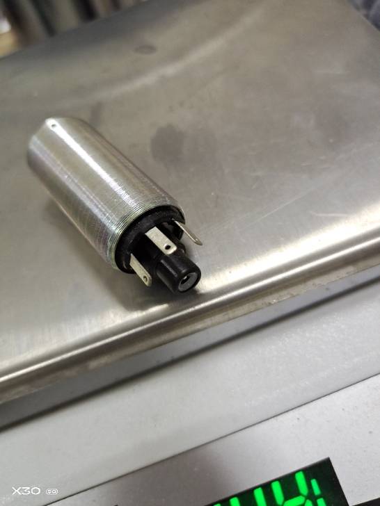

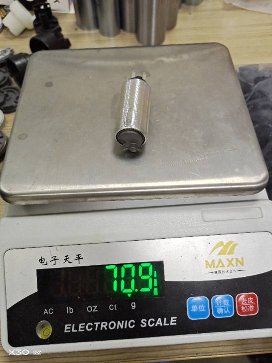

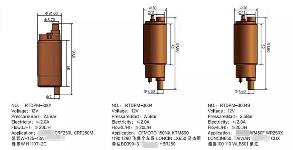

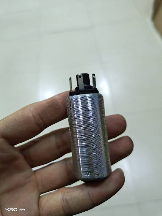

Меня другое волнует. Нашёл в Китае топливный насос кратно меньший по размерам, весу и потребляемой мощности чем видел до сих пор. Раньше самое малое была масса 162 грамма, ток до 2.5 ампер. Нашёл новую модель 155 грамм и 1.7 ампера и вдруг один продавец говорит, а у меня есть бесщеточные массой 71 грамм и потреблением менее 1 ампера, а от какого скутера или мотоцикла не колется. Бум пытаться найти по приметам.
Такой блок возможен, даже в этой же размерности на российском микроконтроллере К1986ВЕ92QI. Только стоить будет в 4...6 раз дороже, в зависимости от объема заказа.

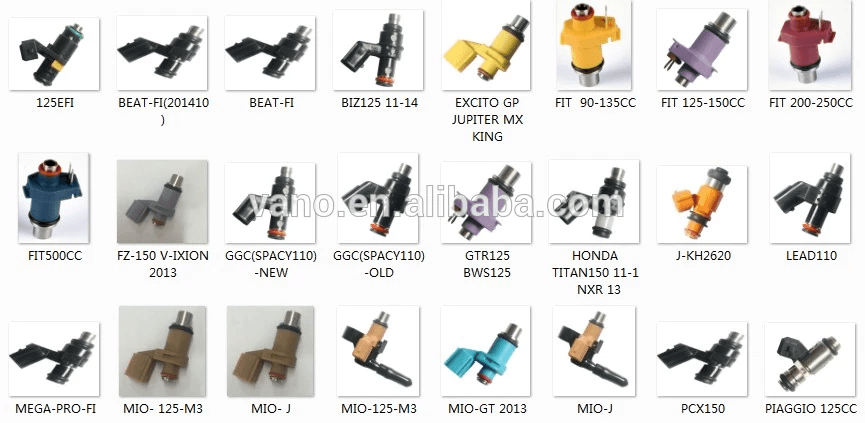

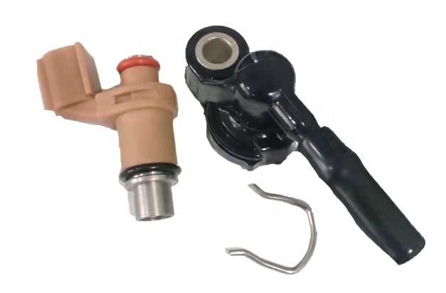

А по более ходовым форсункам - вот справочная картинка по мотоциклетным и скутерным 50-500 кубиков.
Конечно в большинстве случаев лучше ставить от авто, но
если двигатель маленький лучше подбирать форсунку по размеру. Иначе сложно добиться точной дозировки топлива.
Часто лучше поставить несколько маленьких чем одну большую.
Я так и не разгадал замысла конструкторов, как к этой форсунке подводить бензин. Придумал вклеивать внутрь входного патрубка, стальную трубку, а на нее уже шланг с хомутом.
А что за насос ? К нему еще преобразователь какой-то нужен или подал 12 вольт и забыл?

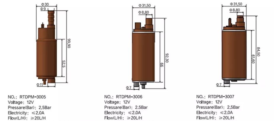

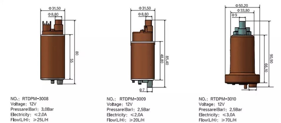

У той что 71 грамм да, микро плата управления бесщёточными моторами. Сравнительные размеры инжекторных мото насосов.
Один из вариантов

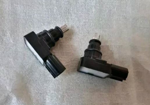

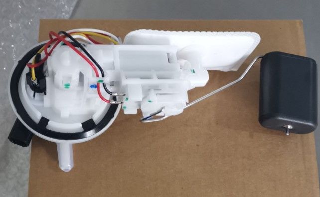

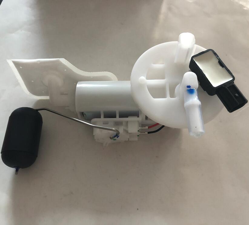

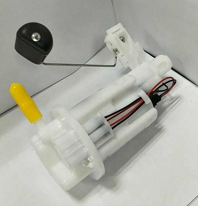

В раздумьях... Вместо того чтобы покупать топливный насос и регулятор давления проще купить сразу сборку врезаемую в бак.
Только какую и откуда сделать выход бензина (сверху, сбоку, снизу)? Вот пара примеров очень хороших по электронике и механике
(бесконтактные, малое энергопотребление)
Yamaha Mio J слева, Yamaha R15 V3 справа
Практически все варианты приведены здесь yamaha - search result, Jinan Bestar Inc.

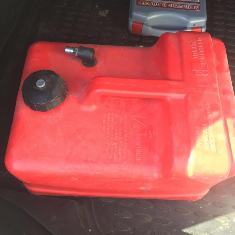

Мне больше нравится вертикального исполнения
Чтобы можно было вставить в полиэтиленовый лодочный бензобак
