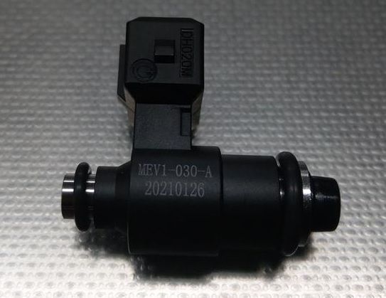

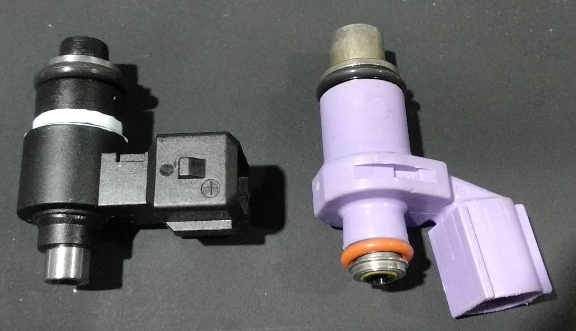

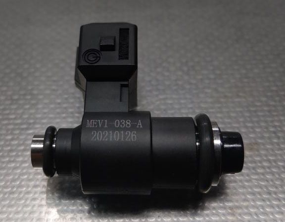

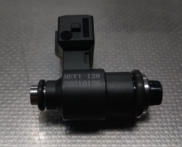

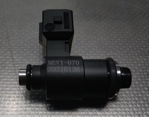

Прикупили высокоскоростных топливных форсунок с различной производительностью и от разных поставщиков:

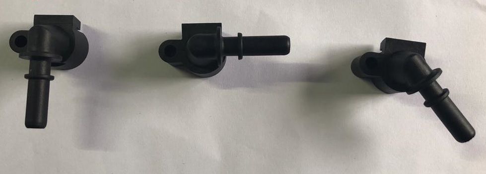

Черные - серия MEV1 - 30, 38, 70 и 128 грамм в минуту (эта фирма измеряет не в кубиках, а граммах). К ним бывают топливные коннекторы (5-фото) 3 разных исполнений. Мы взяли 0 и 90 градусов.
На нижнем фото сравнение MEV1 с форсунками Ямахи.
Ямаховские тоже взяли (с бензо и электрическими коннекторами), на 50, 80 и 120 кубических см в минуту.
Ставили как есть

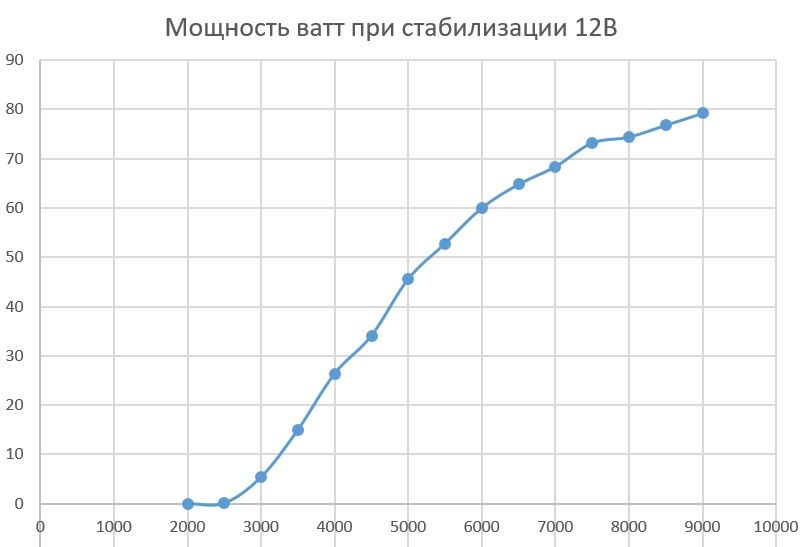

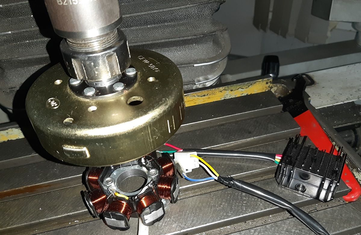

Получили скутерные комплекты генераторов с выпрямителем. Сначала результат разочаровал, на 5000 оборотах больше 24 ватт не вытягивал. Сделали более современный выпрямитель выдающий 12вольт в широком диапазоне оборотов -результат на графике.

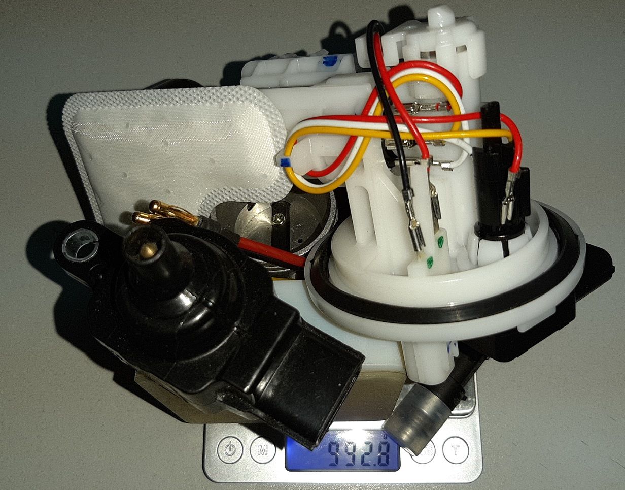

Второе снижение энергопотребления и минимальная масса. Используя донорские части от 3 разных скутеров сделали сборку топливного насоса бесщеточным мотором и встроенным регулятором давления массой 212 грамм.

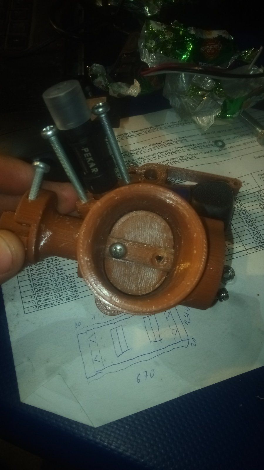

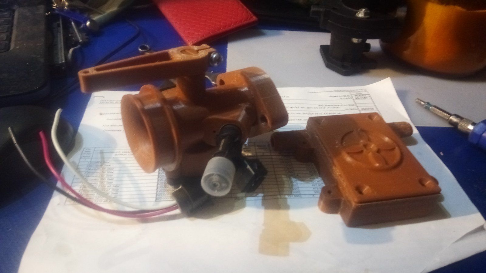

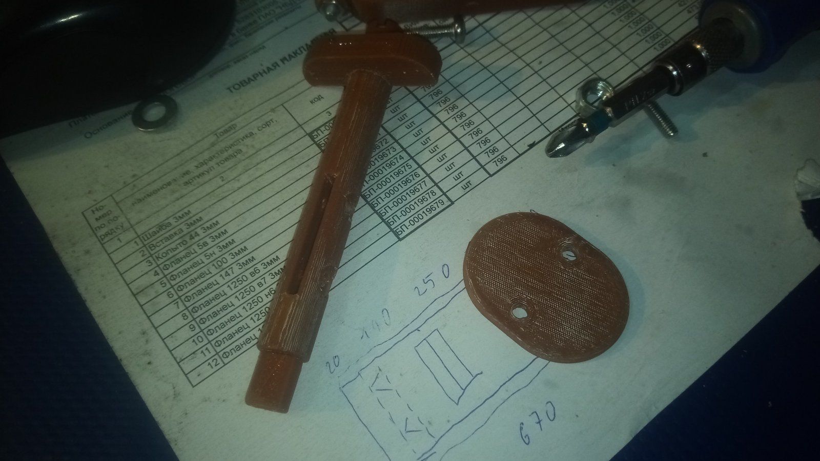

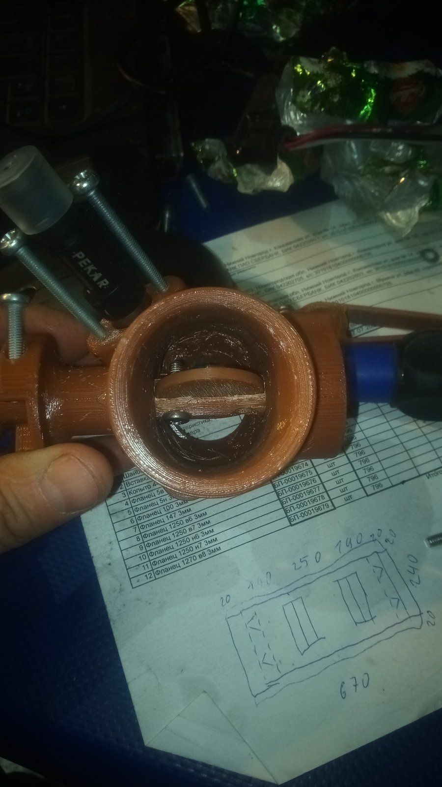

Можно подробнее из какого пластика распечатали? От тепла/холода и тряски не расходится по слоям? Как к бензину относится? Заслонка из чего сделана?
Из АБС.
От бензина не разваливается, контрольный образец замачивал в пузырек с бензином на батарее.
Один мотор с пластиковой заслонкой отъездил несколько месяцев.
Из пластика всё.
Переделал.
Сделал заслонку и ось потолще, канал в сечении заслонки расширил, чтобы компенсировать увеличение толщины деталей.
Это пробные детали, напечатаны на высокой скорости и с низким качеством. После окончательной подгонки, напечатаю с высоким качеством.

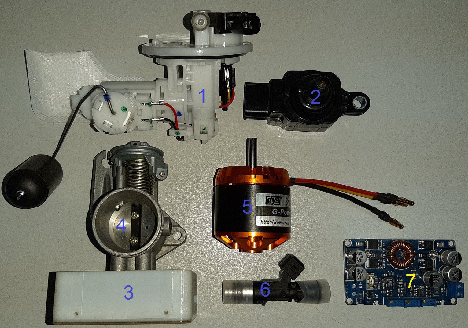

Наш комплект инжектор + зажигание на малые моторы от 7 до 32 л.с. на цилиндр
1 - бесщёточный топливный насос с встроенным регулятором давления (сборка в бак)
2 - катушка зажигания со встроенным ключом (Денсо)
3 - ЭБУ устанавливаемый на дроссельную заслонку
4 - дроссельная заслонка от 22 до 30мм
5 - бесщёточный мотор для использования в качестве генератора (если на моторе нет генератора)
6 - форсунка (от ВАЗ)
7 - стабилизатор напряжения
Набор на весах

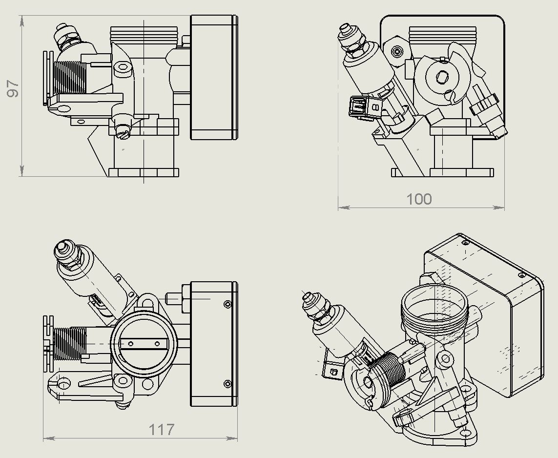

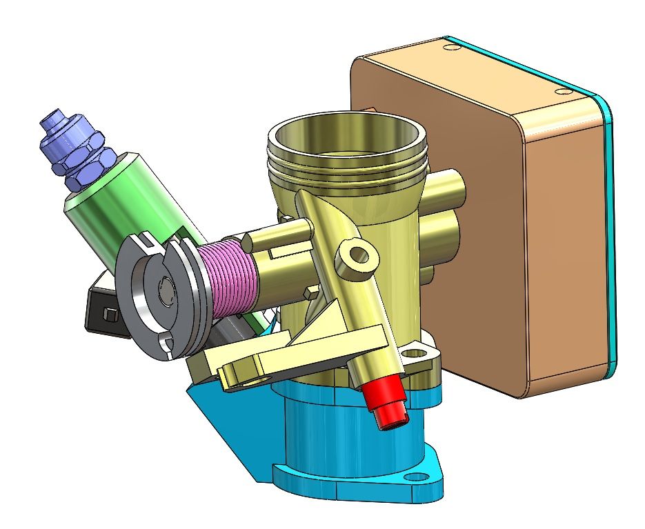

Сборка заслонка+ЭБУ+корпус форсунки+форсунка

А топливный насос отдельно продаёте? Можно подробнее, какие у него характеристики и каких габаритов должен быть бак чтобы корректно работал указатель уровня и бензин подавался надёжно? Если моторчик замените на 6374 с датчиками Холла, масса вырастет на пол кило, но с зубчатым ремнём сможет работать как стартер скорее всего.
Нет, только всю сборку топливного насоса с регулятором и поплавком в бак весом 360 грамм, ту что 212 собираем сами, такую готовую нигде не купить. Проволочку на которой поплавок можно подогнуть или изменить длину под ваш бак.
Меньше 80мм диаметра и просто ремня на моторах 170кубиков и более недостаточно.
