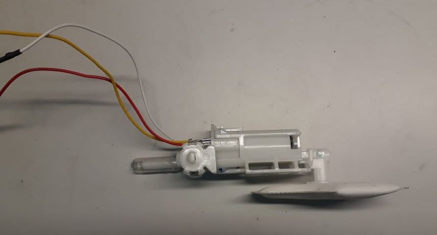

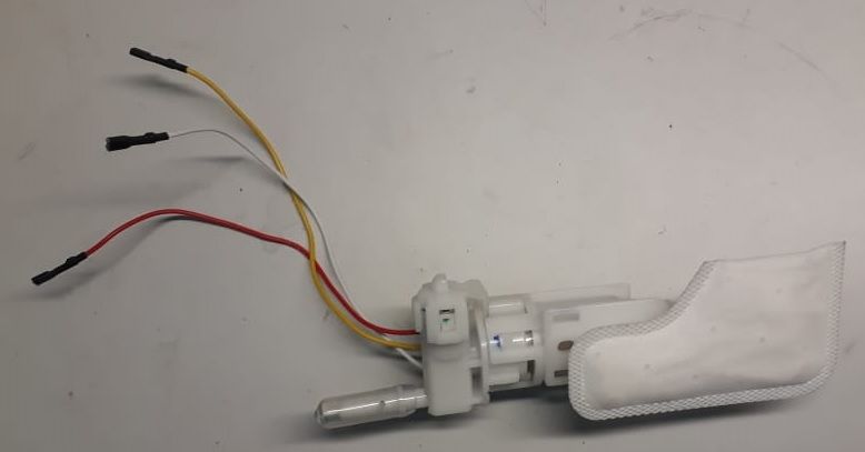

Сделали сборки насосов, которые забрасываются в горловину бака.

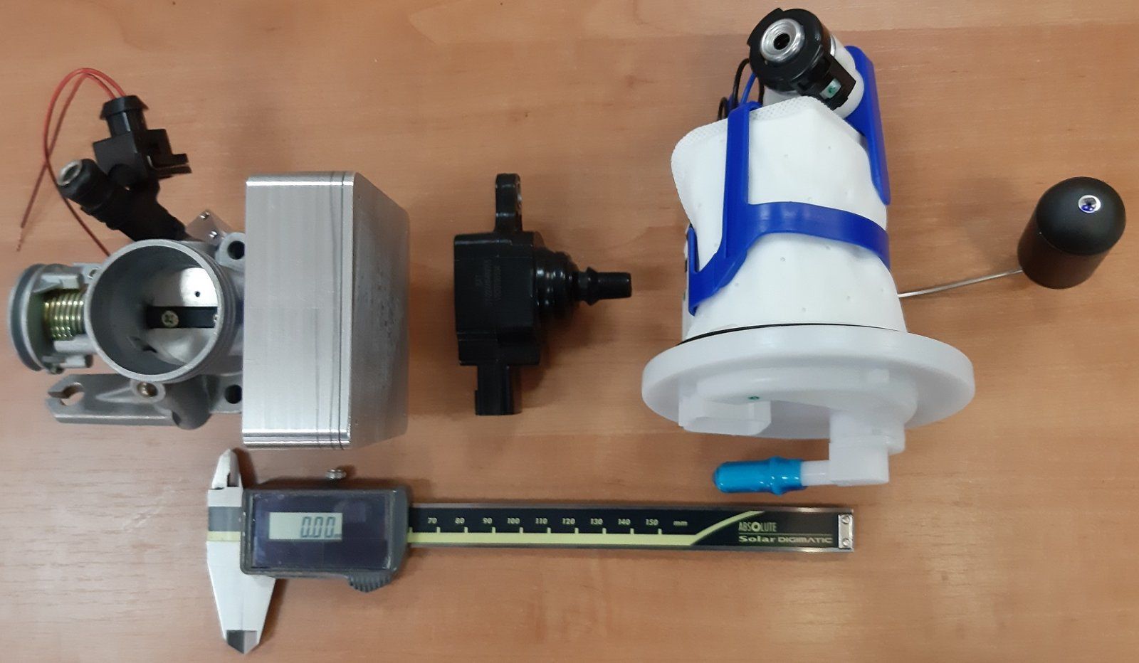

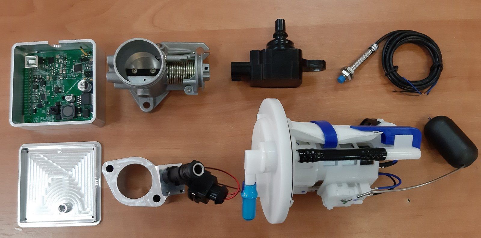

На сегодня цена комплекта как на фото + коса с экономной доставкой СДЕК 23600р. Реперный диск в комплект не входит.
Если электричества с генератора достаточно, можно поставить насос покрупнее, тогда цена 23200.

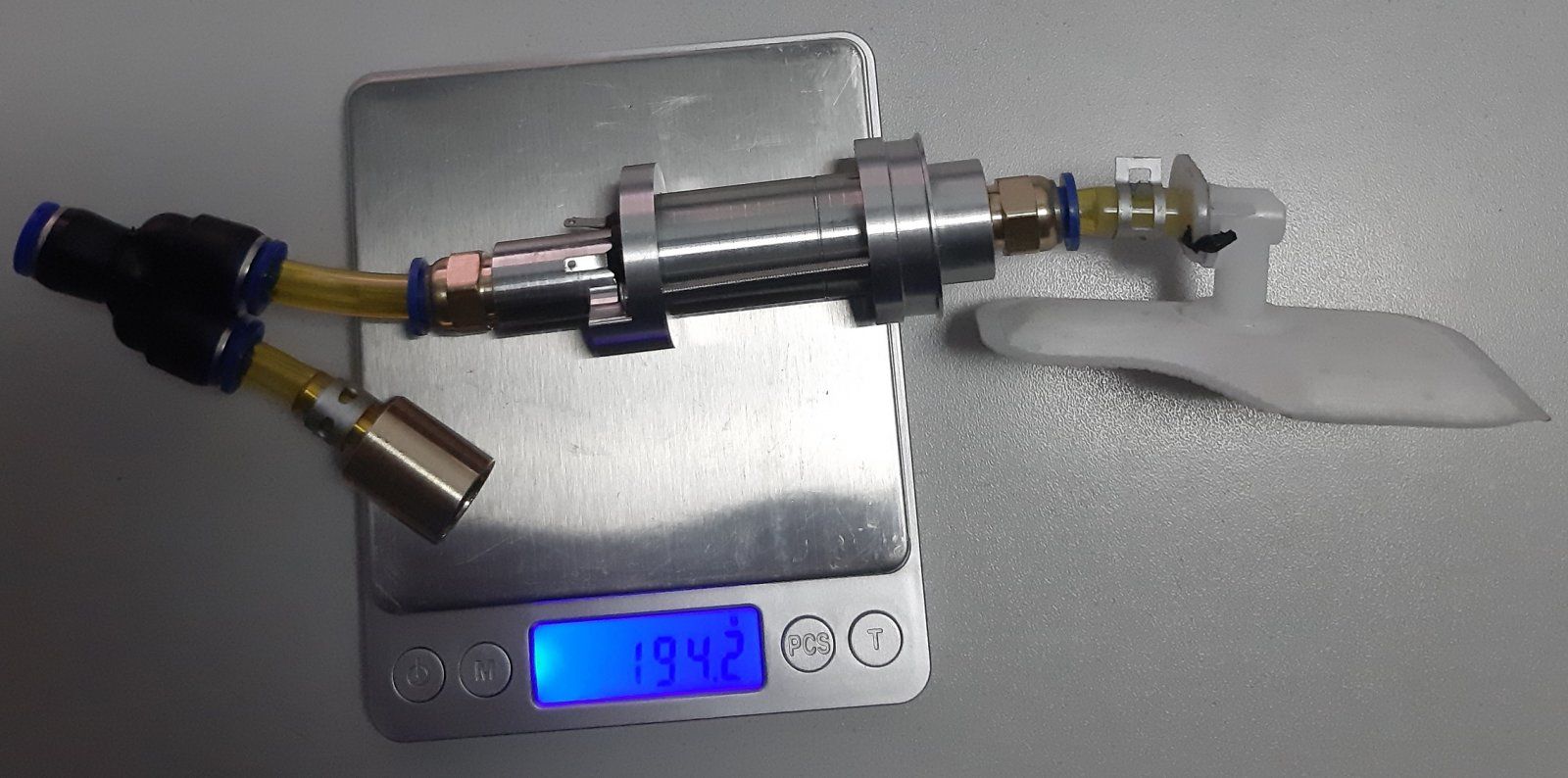

У меня год сборка насоса с такими фитингами и прозрачной трубкой пролежали с бензином, вроде нормально себя чувствуют, только пожелтели от некачественного жёлтого заправочного бензина. Но внутри фитингов есть резиновые колечки, с ними может не повезти.
пневмо фитинг себя
Это времянка для испвтаниий, окончательно все будет алюминиевое, шланги радикально что в бак фторопласт, витон неопрен.
Снаружи попробуем оставить Tygon, он прозрачный.

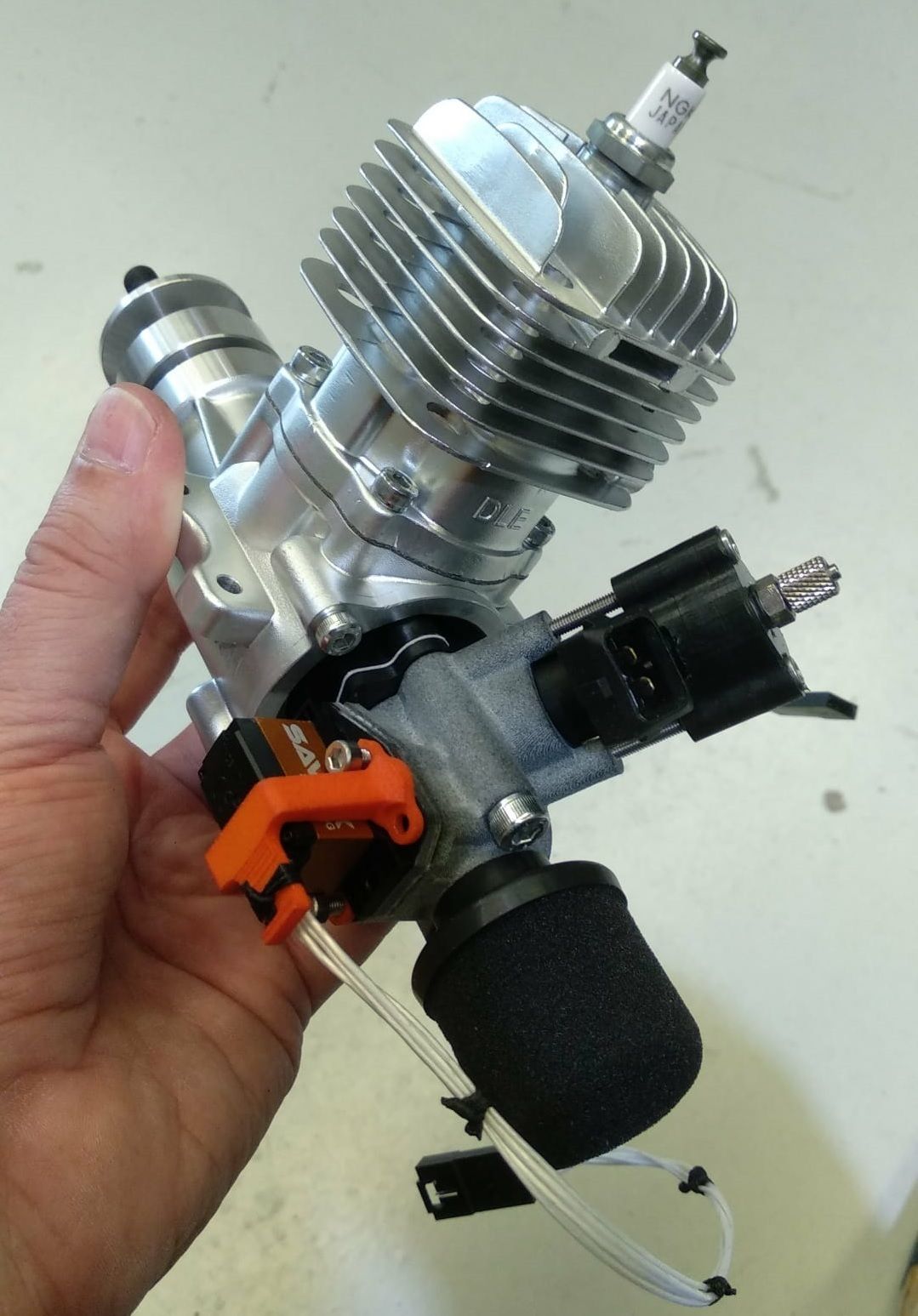

Наконец получилось довести инжекторный набор до такой степени готовности, что клиент смог установить, настроить и запустить его на 60см 2-тактном моторе со стартер генератором менее чем за час.
ротакс 582 поставить
Если закупиться 2-мя дроссельными заслонками 36...38мм или одной 50мм на комплект, фрезеровать переходники к 582 и оставить штатное зажигание, то просто.
