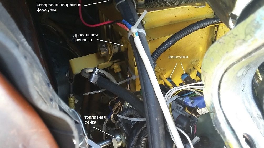

Устанавливаем инжекторный впрыск на двигатель АШ-62ИР. Новая большая дроссельная заслонка с топливной рейкой и форсунками ставится на место карбюратора. Вся аппаратура БОШ. Расход топлива на крейсере меньше на 15%. Наш ТР-301 сегодня показал на крейсере 180 км/ч расход- 107 л/ч. Запуск очень легкий, устойчивый. Приемистость отличная. Имеется дополнительная (аварийная) система впрыска: от родного мехбензонасоса работает одна доп. форсунка с доп. аккумулятором на 5-6 час на крейсерском режиме. + работа на автомобильном бензине Аи-95.

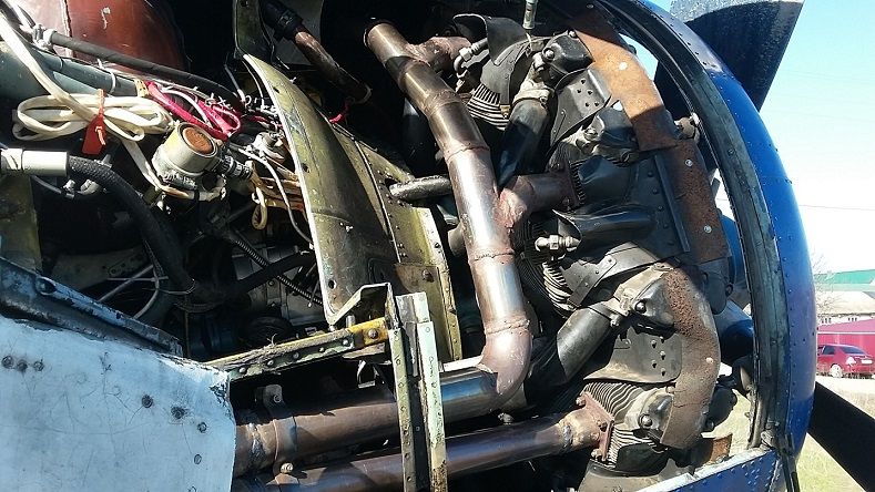

Облегченный упрочненный выхлопной коллектор на обе стороны. Сильно снижает шумы в кабине и повышает безопасность полетов. Все это снижает вес на 43 кг. Цена 500 т.р. с установкой. Лицензия есть.

За эту хрень на изоленте 500тыр 😱 тут самого главного нет дозированной подачи топлива перед каждым цилиндром непосредственно...как говорится тот же хрен,вид с боку.
"Наш ТР-301 сегодня показал на крейсере 180 км/ч расход- 107 л/ч"
А сколько до этого было? без переделки

Не ну я понимаю и подзаработать хочется,но то что у вас на фото быстро сговняканое на коленке никакой критики не выдерживает,особенно описание результатов испытания мотора.А за облегченный суперглушитель сварщику руки оборвать бы надо...
Высказывание слишком агрессивное. На автомобилях , перед появлением впрыска в каждый цилиндр , был широко распространен моновпрыск- электронный аналог карбюратора. Вся дозировка топлива при этом производится по показаниям электронных датчиков и расчетам компъютера  практически по тем же алгоритмам что и на современном распределенном фазированном впрыске.
  На самолете подобная система предотвращает паровые пробки топлива при эксплуатации на автобензине - топливо к форсункам подается под давлением несколько атмосфер а избыток сливается обратно в бак .
   С рекламой выхлопного коллектора нового типа , мне кажется ,    авторы поспешили. Не случайно на звездообразных моторах соединения между соседними секциями выхлопного коллектора сделаны скользящими- слишком велики изменения размеров , вызванные  термическим расширением при нагреве цилиндров . Да и о вибрациях не следует забывать.  На фото показаны только сварные соединения  , некоторые из которых напоминают заваренные в армянском сервисе  "штаны" моего жигуля лет 25 назад.

Если следить за развитием событий , то какое-то время назад ребята хотели деревянный винт для АН-2. Видимо , на самолете без нижнего крыла  проблема в центровке . Чтобы сбросить лишний вес , решили убрать родной коллектор а заодно разрекламировать новое "достижение"
Это достижение вызывает сомнения . А впрыск , даже моно , при культурном исполнении - безусловный шаг шаг вперед. Тем более , присутствует резервная топливная система.
Я представляю сколько средств было затрачено на разработку , такой ценник  вызван желанием хотя-бы вернуть затраты. Я думаю , что через какое-то время он станет более адекватным.
  Возникает вопрос авторам : предусмотрен ли у вас ручной корректор качества смеси ? Это позволит экономить еще больше топлива , ориентируясь на объективные показатели , например температуру выхлопа.

Вопрос выхлопного не праздный, очень актуален. Инжектор позволяет его упростить- обезопасить. Приведу живой пример: Ейская авиакомпания "Юг-Лайн" олигарха Дерипаско из-за прогаров выхлопного 4-5 лет назад потеряла(сгорели) 2 самолета, один со смертельным исходом. В результате компания обанкротилась и мы выкупили у них АТБ и все 15 самолетов.
Второе: вес родного до 40 кг, нашего 18 кг, хотя толщина стенок в 2 раза толще. Третье: огромные шумы в кабине: весь выхлоп в 20 см от стенки кабины.
На фото действительно косячая сварка: мы его раз пять переваривали. Заказчику сварим новый -отличный. Если без него: на 100т.р. уменьшим цену.

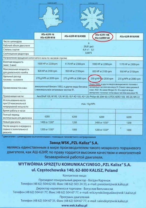

Сегодня получил брошюрку по польскому инжектору. Описания нигде нет. Расход авиабензина Авгаз100лл на 15%, ниже чем с карбюратором. Но ЦЕНА!  156 тыс. Евро + пошлина+НДС= 15млн.руб.
Новый карбюраторный АШ-62ИР у них 80 тыс.Евро.
