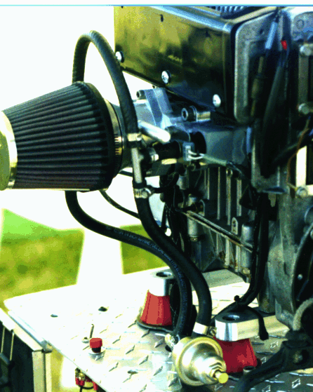

Очень интересуюсь установкой инжекторов на Ротакс-912. На форуме мелькали фотографии оных. Может кто-нибудь из участников форума имеет опыт эксплуатации таких моторов, сам устанавливал? Поделитесь плз информацией. Хочу поэксперементировать с одним из бортов  🙂

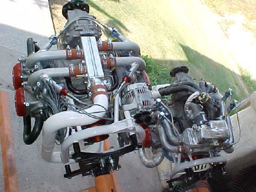

Bulat, в Штатах делают такую конверсию и с дублированной подачей топлива и без дублирования. Выгоняют по 150 лошадок.
     Вот так они выглядят.
    44,6 КБ · Просмотры: 150
С этими  всё понятно, так же как и с немцами (у них поинтереснее будет). Речь о другом: кто здесь, из наших подручных материалов, все что можно в автомагазине или на авторынке купить, что выточить, как развести и т.д.

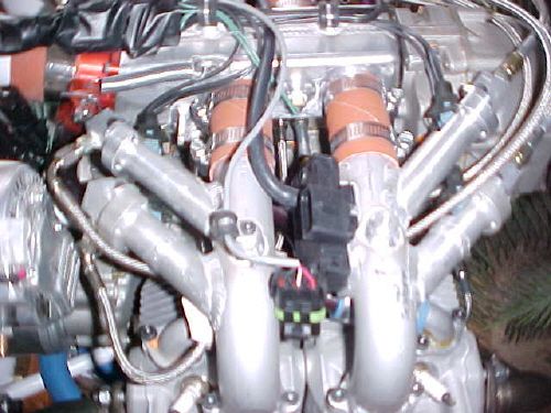

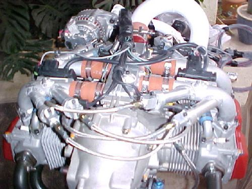

Долго смотрел на эти фотки и не могу понять :-? Впускные патрубки, похожи на фантизии пьяного водопроводчика из племени дакота, форсунки обычно ставят как можно ближе к седлу впускного клапана, чтоб не орашать зря впускную трубу, нужно спросить у спецов, к чему так.
Эти фото очень старые. Тут двигатели карбюраторные переделанные на впрыск, а поэтому колектора самодельные. На последних сериях сделано лучше. И не всегда удается поставить родной коллектор, особенно по весу.
Да, фоты не новые, а больше я не встречал ни на фото не в натуре.
