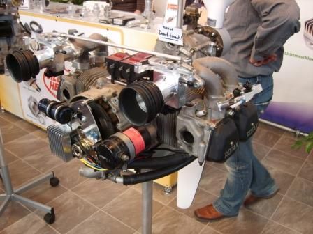

Bulat, в Штатах делают такую конверсию и с дублированной подачей топлива и без дублирования. Выгоняют по 150 лошадок.
35 лошадок за счет перехода на впрыск на выжатом как лимон Ротаксе 914 😱, совсем обнаглели...
Может обьем ещё уеличивали?
Я задавал такой вопрос, ответили что не форсирован, а только за счет доводки. на вопрос какие моторы - ответили, что и 80-ки и 100-ки. Насколько правда не берусь утверждать, нужно с этим чело-м беседовать.
Наиль ты верно подметил, бред пьяного водопроводчика это, а не продуманная впускная система.
Странно то,что люди легко на это покупаются.
А так кустарщина банальная....
Кто рядом никогда не стоял возле мотора на исследовательском стенде....тот поверит наверняка.
Ты то не поверил сразу ;D ;D 🙂
фото с Aero 2007
