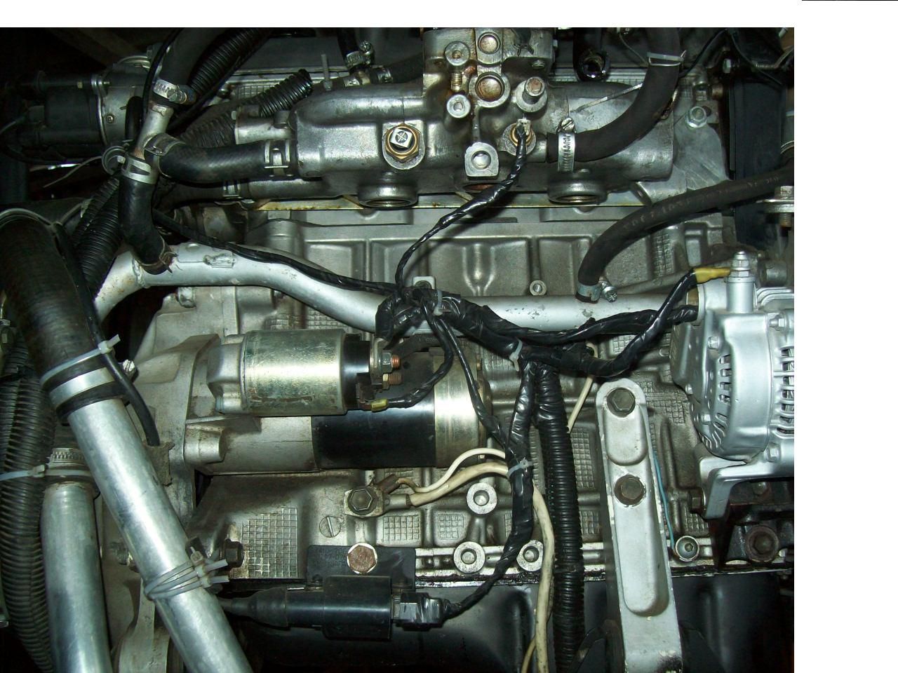

Вот вся проводка и электрооборудование моего двигателя в карбовом варианте.

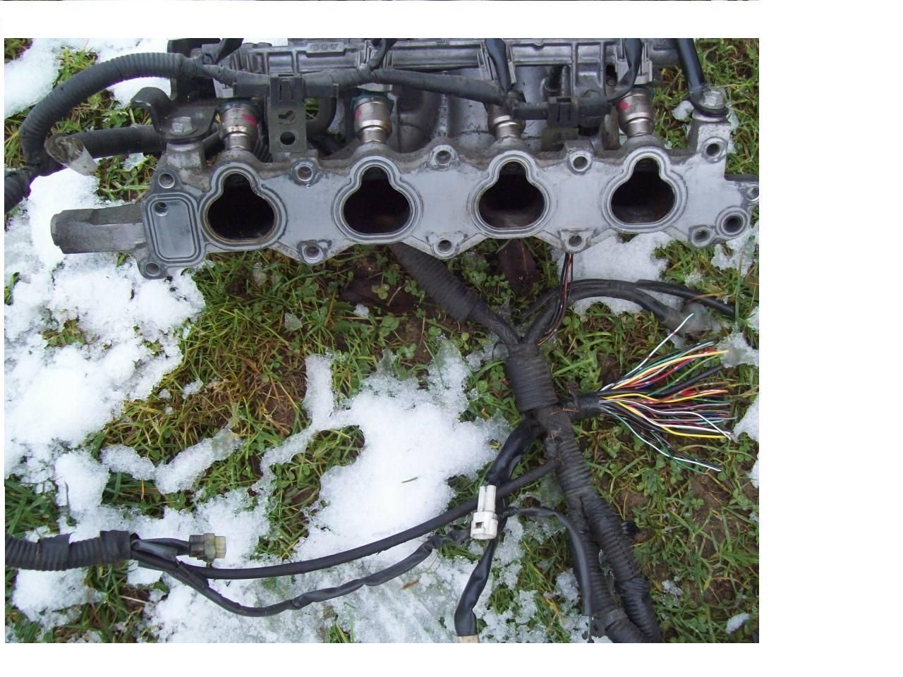

А вот электропроводка инжекторного варианта.Это ещё не хватает коробки с предохранителями и релюхами.
Может я и криворукий неумеха, но я посчитал что не смогу надёжно смонтировать все эти сопли. Я вообще не считаю эту проводку надёжной.
Кстати проводка на которой у меня пропадал контакт монтировалась не мной а компанией Воздушный мост.

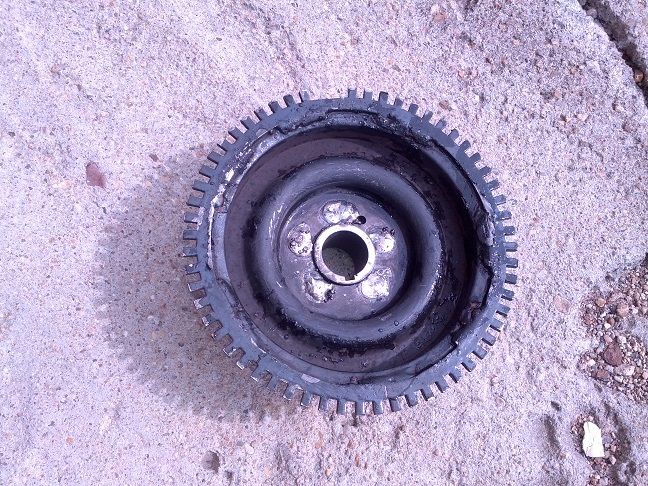

Не ты монтировал?
Результат- дисбаланс, отворачивание болтов, отказ, вынужденная.
Тут на японское не очень то надеешся, а такой колхоз только для очень смелых пилотов.

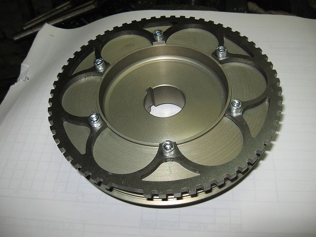

Нет, не я. Мои такие
