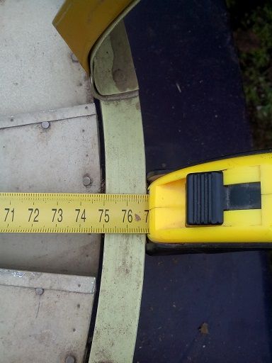

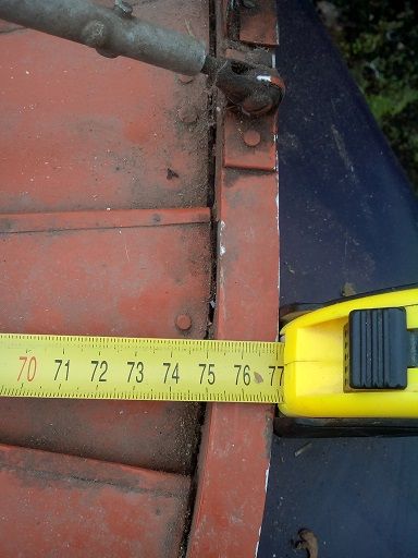

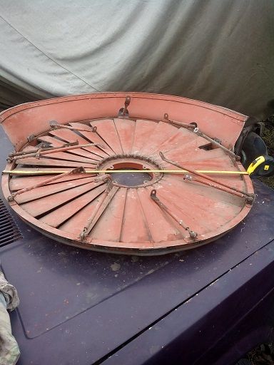

Вот размер жалюзей ЯК-18Т, диаметр 77см.
Жалюзи ЯК-12М  размер по ширине 77см, а по высоте 82,5 см.
См. фото.

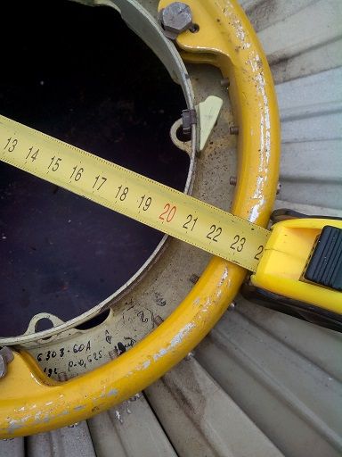

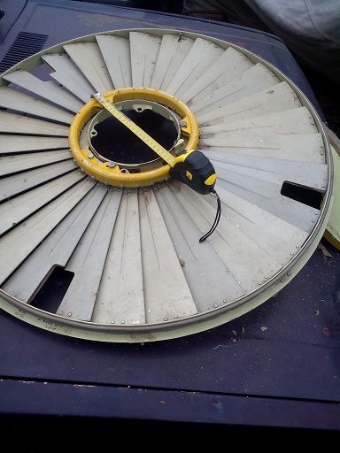

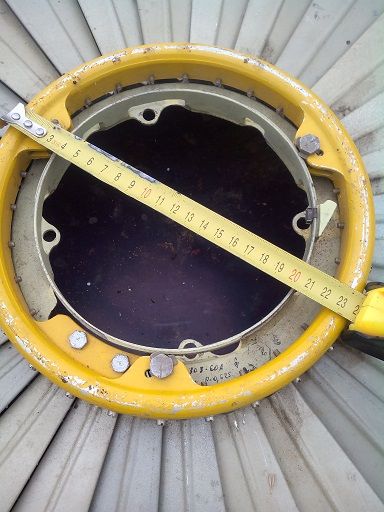

На всякий случай измерил внутренний. ЯК-18Т

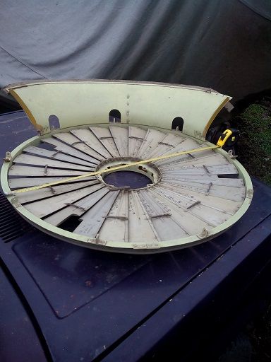

Жалюзи ЯК-12М овальные.  Ширина.

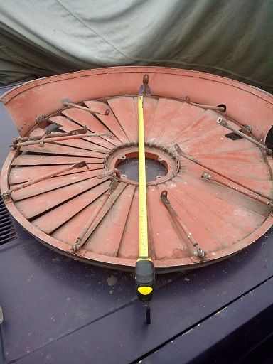

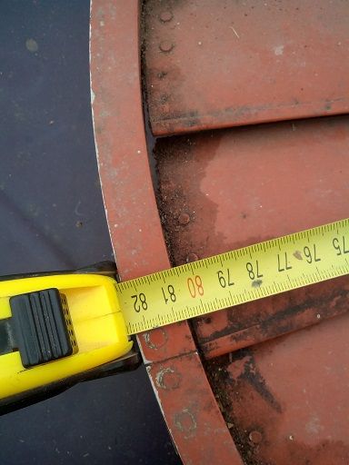

Жалюзи ЯК-12М овальные, высота.

baz69, огромное спасибо за помощь! У Вас целая коллекция. 🙂
Вот сейчас смотрю на фотографии - а не овал ли и у нас? Надо будет обязательно промерить. :-[

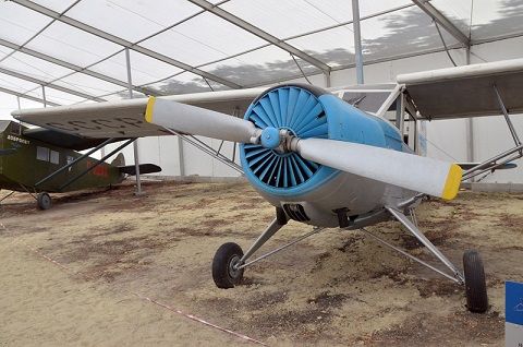

У Вас скорее всего круглые, вот на фото видно  на Мке что овальные.
Вы лучше промерьте внимательно, может Вам стандартные ЯК-18т нужны, если Вы говорите, что даметр 80см, а у Тэшки 77см. движки одинаковы, неужели там есть разница в 3 см?
фото из интернета.
