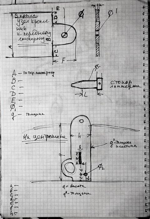

Я вам искренне буду благодарен в очередной раз, если по возможности вы мне напишете те размеры, что в моем эскизике. Это по механизму складывания крыла и крепления лонжеронов к центроплану.
Можно просто ответить.  Скажем: А - столько то
                                                        В - столько
                                                        в - столько и т. д.
Я пойму.
Можно в личку yanbome@mail.ru
