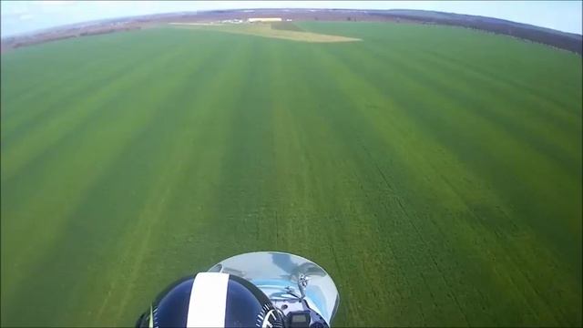

Вот так пенсионер и развлекается посадкой в определенную область, а вот что у него с тряской ротора можно также посмотреть. Камера закреплена на мачте за головой пилота

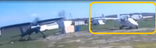

Это на каком аэродроме такие полёты выполняются, не уточните?
Вот этот самолётик (в жёлтой рамочке на скрине с экрана) мне очень даже знаком....

Судя по видио это Адагум. Там я впервые выполнил "коробочку"на М24 Орион в 2016 году,было море впечатлений.

На одноместном автожире для исследования тряски камера была закреплена на мачте, а вот также закреплена камера и на трехместном автожире РУС-3, когда в автожир залезли четверо пилотов. Существенной тряски замечено не было

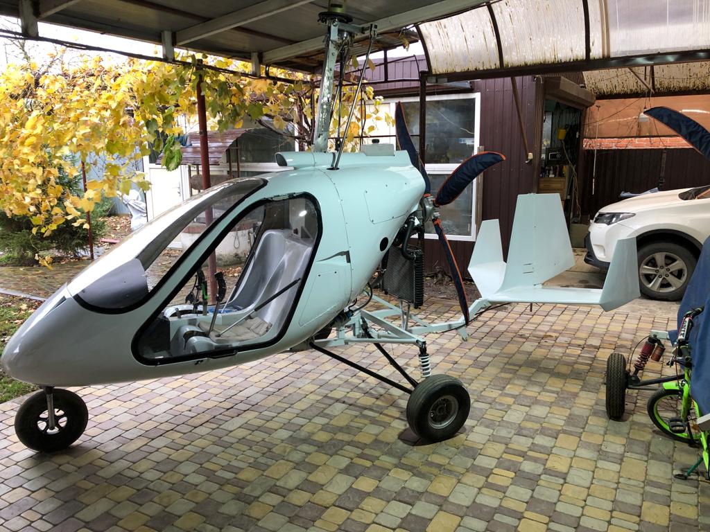

Вот приятно смотреть за развитием двухместного автожира парта созданного целой группой инженеров Краснодарского края. Даже на первый взгляд ясно на сколько легкий данный автожир выглядит по сравнению с иностранными партами. Новая система амортизации, пред раскрутка ротора и т.д. Я думаю Вы прекрасно понимаете на сколько проще и дешевле станет в изготовление данного автожира, а Вы Dmitry Lyakhov все предлагаете старье иностранное продавать за бешеные деньги. Вот serg610 теперь может, как это он уже делал, и производство данного автожира оценить для простого россиянина. На фото выглядит красавчиком

Интересно, а для чего сделаны такие сложноватые/мощные верхние крепления амортизаторов ? Обычной схемы с одной вертикальной стойкой ,
как на РУС-3 недостаточно что-ли ? Или ещё необходимо и вертикальное положение амортизатора ? Конечно , мощный мотор вообще не заметит лишние килограммы профилей, но интересно - зачем именно так сделано ? :unsure:

Я обращался к Всеволоду Васильевичу, так как это именно его пост и он скорее всего в курсе этого. На его аппаратах всего 3 тяги на каждую сторону. Имеется ввиду новая конструкция задней подвески, а не старая пластиковая рессора. По виду подвеска на аппарате Михаила заметно мощнее. Вопрос - для чего именно ? Либо он уже совсем решил смело взлетать везде с любых кочковатых полян или разбитых грунтовок :unsure: По идее у него и колея довольно широкая, это добавляет и поперечной устойчивости. Я так думаю .
Простая пластиковая рессора со временем расходится и опускается, поэтому на автожирах стали применять горизонтальную стяжку, например, это хорошо видно на автожире Братьев Райт после пяти лет эксплуатации они ее установили. На аппаратах с тремя тягами проще, но надо следить за давлением в шинах, чтобы не перекачены были. Амортизация зависит от давления в шинах. Михаил пошел по простому пути установил амортизаторы и на них пролетал несколько лет очень интенсивно и думаю из практики стал делать так.

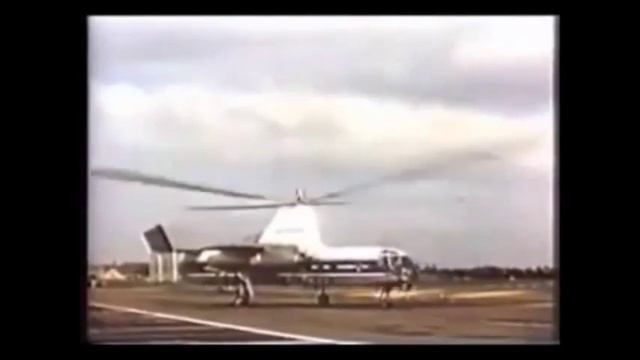

Но очень интересен еще момент взлета автожира с места как вертолет. Прыжковый взлет опасен и нужен грамотный пилот, а вот установка на концах ротора дополнительные реактивные движки позволяют плавно взлетать и садится в точку. Вот что есть сейчас
Про пластиковую я всё знаю, в том числе и про стяжку ;). А у вас в конструкции с тремя тягами пружина/амортизатор вверху есть ? Или только за счёт больших колёс амортизация ? По видеороликам не видно этого момента. Кстати, вот есть же конструктивы велосипедных двухподвесов , но у них при несомненных достоинствах есть и свои недостатки - сложность, дороговизна, требуется внимание к элементам подвесок, конечно и немалые затраты на запчасти/ремонт. А вот у "жиробасиков" с толстыми колёсами роль отличного амортизатора без всяких лишних подвижных элементов играет роль воздух в шине.(y)

На колдун смотреть не пробовали , прежде чем субтитры сочинять :LOL:

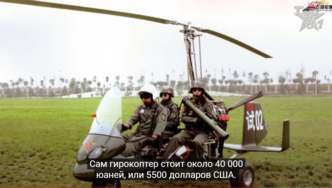

Что-то на вооружении НОАК автожиров РУС-а так и не просматривается :ROFLMAO:
Так Русовские и по цене и по весу не подходят китайцам, так, взяли их немного у него по ошибке и все, теперь копии европейских задешево делают.
