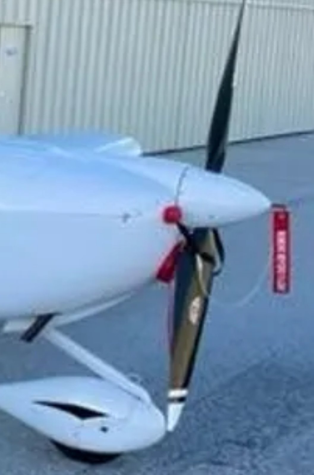

Вообще правильно оцифровывать и рассчитывать скорость в месте замера и уже передавать данные в индикатор. Место отбора давления это уже вопрос аэродинамики ЛА, а не проблемы измерительного прибора. Другое дело если аппарат поставляется под ключ, то конечно разраб должен обеспечить его правильную работу, и да для прикидки болта к носу установленного прибора можно в наших реалиях использовать GPS, колесный спидометр, секундомер, дальномер и т.п.

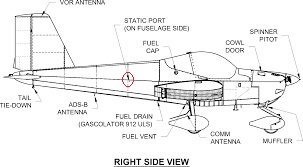

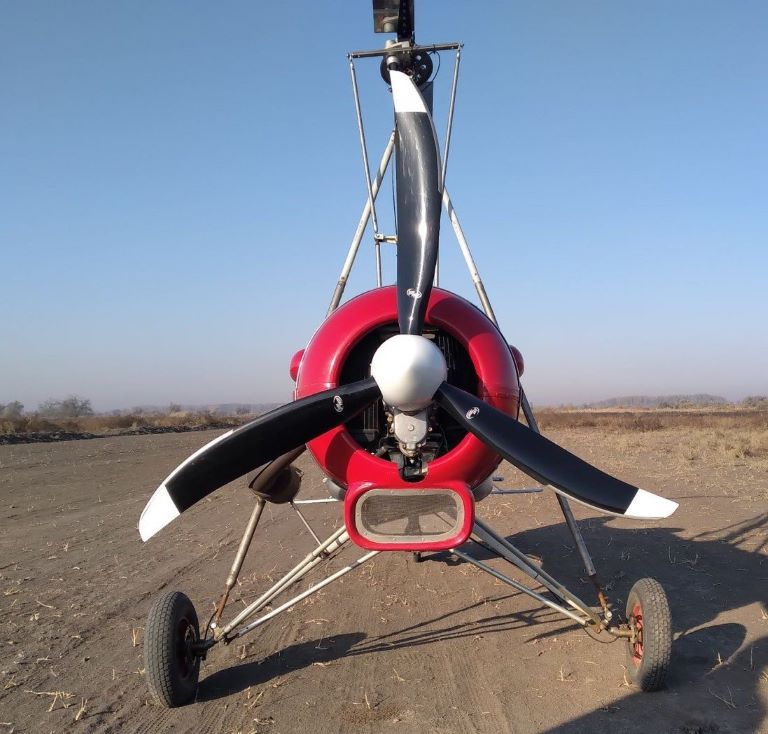

А вот куда и какой установить ПВД и вывести статику на автожире (вопрос аэродинамики) - это основная проблема авиастроителей. Вот простой пример - автожир тянущей схемы "питбуль" Михаила из Астрахани. Куда и какой ПВД порекомендуете установить? Фюзеляж весь в потоке от маршевого винта. Под мачтой поток тормозится от несущего ротора. На колеса поставить -грязью и снегом забиваться будет. И где решение, чтобы и с мотором, и с выключенным, правильно скорость показывал?

Сделать как на RV 12
Gleb Sonic, 5ZF
Спасибо! Очень интересное решение, при отстыковке консолей не надо шланги ПВД отсоединять. Правда, это только если вал редуктора полый и фюзеляж длинный обтекаемый. На коротком фюзеляже Птенца-2, как у обычных автожиров, мы тоже вначале с боков две статики выводили, но погрешность большая на разных режимах была, т.к. точка перехода давлений смещалась по длине.

Ничего не понял! По этому патенту авторы заявляют, что их ПВД работает в гораздо большем диапазоне углов атаки за счет того , что статика берется внутри тонеля. Но этому ПВД также требуется чистый незаторможенный поток, что и обычному ПВД-6М, поэтому его также надо выносить далеко вперед от фюзеляжа, как в фото с Авиатикой.
И куда Вы его на "питбуль" поставите?
Его в кольце ставят как раз чтобы возмущений не было от винта. Может на балку вертикальную?
Так он скорость будет потока от маршевого винта показывать, а с выключенным двигателем на планировании в несколько раз меньше. Не, не пойдет!

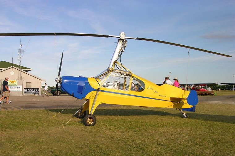

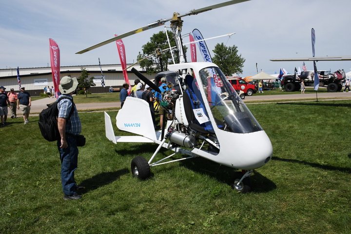

Я пока вижу решение - установить приемник полного давления (динамику) под несущий ротор на мачту, выше потока от маршевого винта, а статику взять с двух боков длинного фюзеляжа, как показали выше на RV-12.

Согласен с вами), а другого варианта по месту установки у "тракторов" и нету.
Вот на скорую руку нашел фото в инете)
(см. фото ниже, там как раз видно куда установили его, на первом фото --- SportCopter -- трубки статики и динамики находятся на мачте под головой ротора, на втором Little Wing -- видно трубку динамики на мачте под головой ротора, а статика видимо в фюзеляже сбоку)
