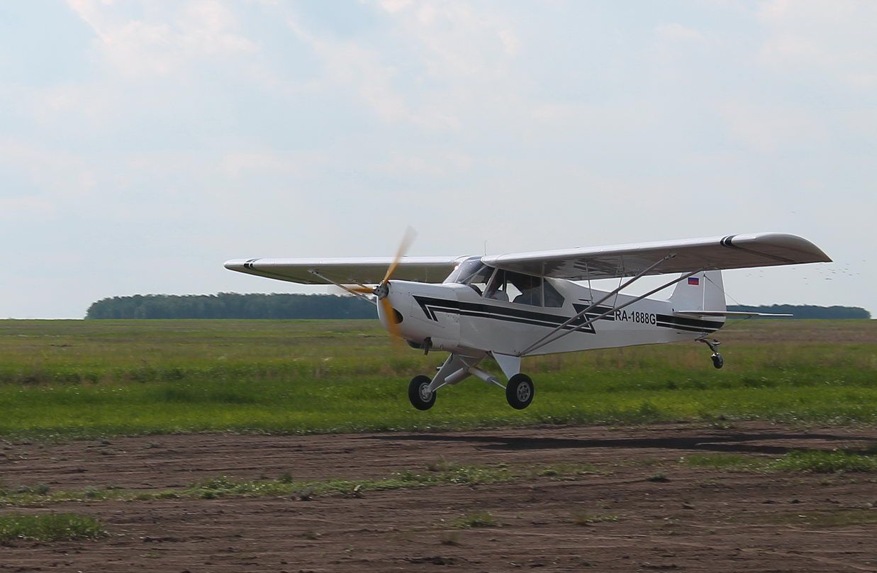

Сегодня потратил время и провел исследование на тему: "Откуда берется вес", результат выкладываю для общего ознакомления, может кому пригодиться для ориентира.
фюзеляж в сборе 180.8 кг
в том числе:
-основные стойки шасси с тормозной системой и осями 10.4 кг
-колеса 500х150 с тормозными барабанами и подшипниками 19.8 кг
-амортизаторы и пирамида крепления их 4.4 кг
-дверь 2.9 кг
-капот в сборе 9.5 кг
-моторама 7.2 кг
-аккумуляторы 2х12В 20Ач 12.7 кг
-панель приборов (без р/с) 7.9 кг
-сиденье переднее 2.9 кг
-сиденье заднее 1.0 кг
-багажник 1.3 кг
-пост управления плюс педали плюс механизм привода стабилизатора 4.7 кг
-лючки фюзеляжа четыре штуки 0.6 кг
-вебасто с проводами и насосом 3.6 кг
Крыло с подкосами 114.2 кг
в том числе:
-консоли крыла с баками и закрылками 2х50 кг
-подкосы четыре штуки 13 кг
-контрподкосы 1.2 кг
оперение 16.1 кг
в том числе:
-стабилизатор 8.2 кг
-РВ 5.4 кг
-РН 2.5 кг
силовая установка 128.5 кг
в том числе:
-двигатель м-132 125 лс с обвесом 120 кг
-винт пластиковый переставной трехлопастной 8.5 кг
Общий вес на сегодняшний день 439.6 кг
Думаю килограмм десять минимум, неучтенки еще добавится, как то привязные ремни, радиостанция, маслосистема и кое какой крепеж, если уложусь в 450 кг, это будет здорово.
Путем не сложных вычислений получаем:
Фюзеляж 180.8-9.5-7.2-12.7-7.9-3.6=139.9 кг
Оперение 16.1 кг
Итого вес планера выходит 139.9+114.2+16.1=270.2 кг, что по моему совсем не плохо.
Это тот планер который уже летает, на следующем рассчитываю сэкономить килограмм пятнадцать-двадцать за счет применения более легкого шасси, а не от Як-52 и за счет небольшого облегчения крыла, оно явно перетяжелено.
P.S. итоговый вес самолета, того что на фото, вышел 450 кг

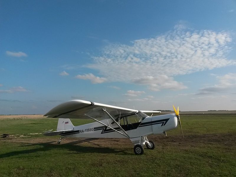

Что-то совсем не тяжелая конструкция....однако
вопрос стоит о прочности ТОГО из чего сварено.
Нам на Клона КитФокса пришлось трубочки из АМЕРИКИ выкисывать ИБО таких тут нема...а из " пластилина" колхозить чет не хочеться (как-то)_______ ::)
Сергей, Омск
Не бойся идти медленно, бойся стоять на месте.
Омск
Культура веса, однако.
У меня вопрос прочности не стоит, нержавейка великолепно варится и не корродирует, а пересчитать трубки под известные модули упругости в чем сложность, мы же инженЁры, не так ли? "Колхоз" начинается не с "пластилина", а с бездумного отношения к материалу или как сказал классик: "Разруха она не в туалетах, она в голове".
Информация к размышлению: лонжероны фермы Каба, Супер каба, Акроспорта 2 и даже Piper PA-14 Family Cruiser взлетным весом 2200 фунтов или 998 килограмм, выполнены из одних и тех же трубочек 3/4х0.035 дюйма или по нашему 19.05х0.889 мм, запас прочности у этой фермы просто бешеный. Бывший учебно-тренировочный самолет армии США, однако.
С уважением.
Я вчера из США получил трубки 4130 для фермы Piper.
Хороший маркетинговый ход не влияющий на прочность, но звучащий гордо: "сделано из трубок из США". Если конечный клиент готов платить за трубу из США, почему нет. Можно и дюраль возить. А мы посчитаем и поддержим умирающего отечественного производителя и не будем кормить промышленность потенциального противника и таможню с посредником  ;)
Vitalich
Омск
Посредников нет, покупаю сам, ферма не вся из 4130, только ключевые элементы, так же как у них. Легче на 8 кг, так же колёса с тормозами отттуда, обшивка с пропитками и немного ещё кое-какой мелочи, ну нету у нас. У меня планер дороже на 300 р. так, что у ребят неплохая цена.
Сейчас строим пилотажный J-3, именно для него эти трубки, но об этом на ветке мой Piper Cub.
Сергей, Омск
Омск
Вес голой фермы, если мне не изменяет память, 36 кг. Удельный вес 12Х18Н10Т 7,9 г/см3, а 4130 7,85 г/см3 практически идентичны. Применяемые толщины основных труб разнятся на 10%, наша толщина стенки 1,0 мм их 0,9 мм и лишь незначительное количество 1,5 наша и 1,2 их. Даже если всю ферму выполнить из 4130 снижение веса не превысит 4 кг, а выполнив только ключевые элементы, добиться снижения на восемь кг не реально в принципе. При равной прочности ферма из 12Х18Н10Т будет тяжелее не больше чем на 4 кг, не думаю что эти килограммы стоят того чтобы беспокоить наших заокеанских партнеров, как говорит В.В.. А если нет разницы, зачем платить больше???
Не спора ради, справедливости для.
Пересчитайте всю ферму и будете удивлены. Пролёты лонжеронов фюзеляжа не проходят из нержи, нужно увеличивать сечения, либо уменьшать пролёты, тем самым добавляя ещё элементы, так же при пересчете увеличатся сечения стоек шасси, лонжеронов оперения.
Имея ферму даже  из 4130 американы уменьшают пролёты в современных конструкциях. А взвешивал не я,  а Solid, "ключевых
элементов" пришло 24 кг. не считая подкосов.
Такая жестокая экономия у меня только на пилотажном самолёте J-3, на PA-18 ферма полностью из нержи, весит не помню сколько, но пролёты изменены после сравнительных испытаний нержи и 4130, разница существенная, могу прислать кусочек трубочки, попробуете сами, думаю удивитесь.
Для полетов блинчиком по кругу пойдёт и из нержи, ничего с ним не произойдёт.

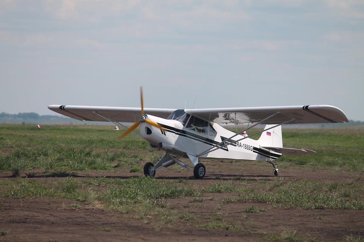

Сергей, я по образованию инженер-строитель мостов и тоннелей, сопромат наше все, а расчет ферм это первый класс церковно-приходской. Пипирками мерятся не хотелось, но Ваш безапелляционный менторский тон..
      Все посчитано и где необходимо добавлено, в прочности у меня нет не малейших сомнений, а Вы видимо большой специалист, раз можете не видя расчетов и работы утверждать что моя ферма слаба и подходит только для полетов "блинчиком". Странно что вопрос прочности моей фермы возник у Вас именно в теме продажи. Я конечно все понимаю, но это как то не комильфо.
      Если с нержой все так плохо, по Вашему мнению, и она не выдерживает нагрузок, то думаю Вам как ответственному конструктору стоит снять с продажи предлагаемый Вами кит и отозвать все изделия находящиеся в эксплуатации выполненные из "не правильных" материалов, и после обязательно обратиться в думу, о внесении законопроекта "О разрешении строительства самолетов только из "правильной" стали 4130".
Я работаю очень прозрачно. Все можно посмотреть и при желании потрогать. Изготовили новое крыло - нагрузили и всем показали. Весовые - пожалуйста, поэлементно. Я не делаю секретов. Сейчас закончим процедуру облета и выложим все летные характеристики, с фото видео подтверждением. Потенциальный покупатель должен знать правду, а не просто видеть на экране напечатанные ни чем не подтвержденные цифры.
P.S. Давайте жить дружно и уважать труд друг друга, нас и так очень мало.
Сергей.
Сергей, спокойстваие, сбавьте обороты, все хорошо. Вам написали что сделано из "пластилина", я написал, что из нержи нужно сделать больше сечения и будет тяжелее, написал как я выхожу из этого положения.
Почему неправильный материал, очень даже правильный, но из него получится несколько тяжелее и всего-то, я написал на сколько тяжелее получилась моя ферма.
У американов действительно есть доработка по усилению фермы уменьшающая длину пролетов.
Зачем мне что-то отзывать, я эти доработки сделал.
