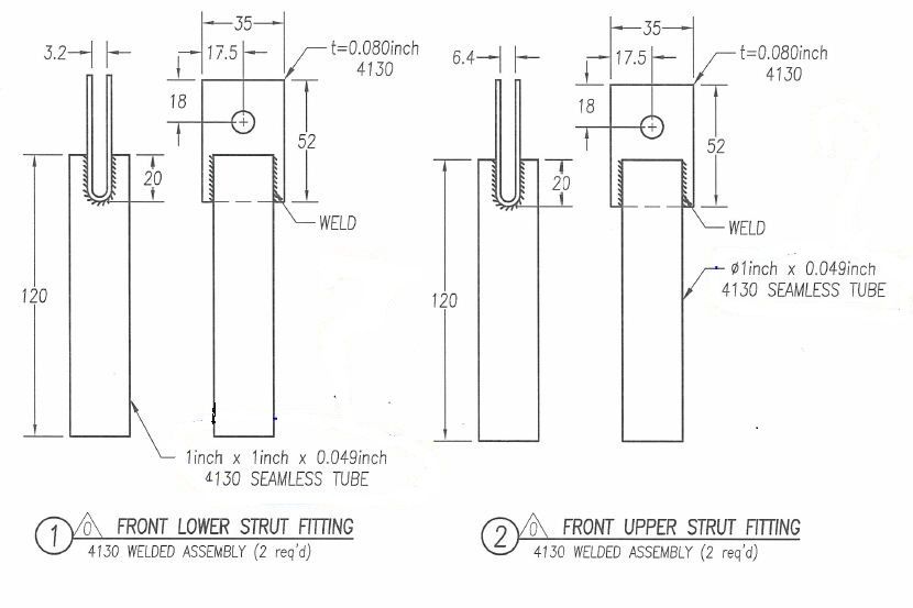

Сергей! НЕ возьметесь ли за изготовление деталей крыла из вашего материала?Чертеж прилагаю. И так сказать цена вопроса. Ответ в личку
    42,7 КБ · Просмотры: 278
