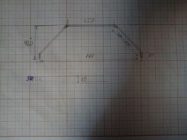

Сергей , хотелось бы вот такую, с оптимизацией под 250 кг взлётного .

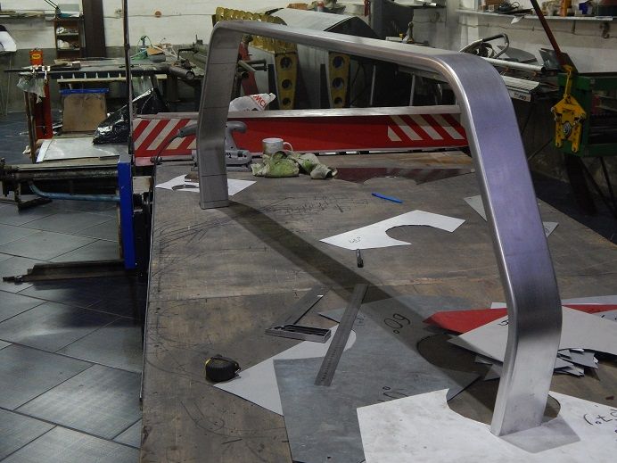

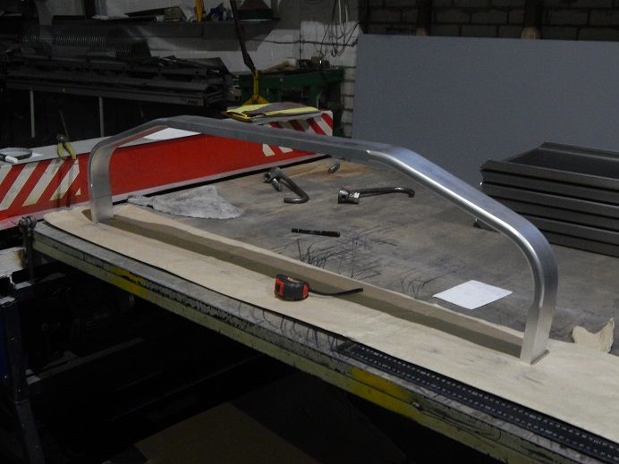

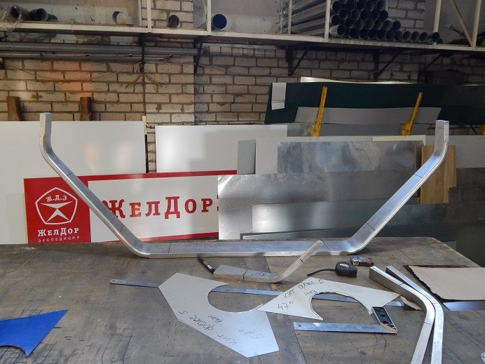

Сегодня изготовил рессору из В95ПЧТ1-аналог 7075Т.Стоимость металла % на 50 больше,стоимость изделия на 40% больше,чем из д16т.Но мне кажется смысл такой переплаты есть.Твердость В95 чувствуется при обработке наждачкой-почти сталь.И при гибке-пришлось перегибать на 2 градуса больше,чем д16т.Упругость выше.

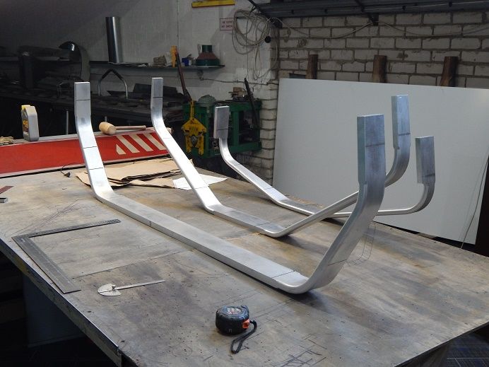

Мы давно этим занимаемся в полуручную.Сейчас довели процесс полно станочный.Сырье д16т 20мм.ширина рессоры до 200мм.Цена,например для СН-701 шириной до 100мм 14тыс руб.Другие по запросу.Кому надо обращайтесь.С уважением К форумчанам Сергей.mcenskroof@yandex.ru

Очередная партия готова к отправке в Казахстан,Иркутск,Курск.

Какая ширина рессоры должна быть для взлётного веса 750 кг при выносе колеса относительно крепления на фюзеляже 50 см?

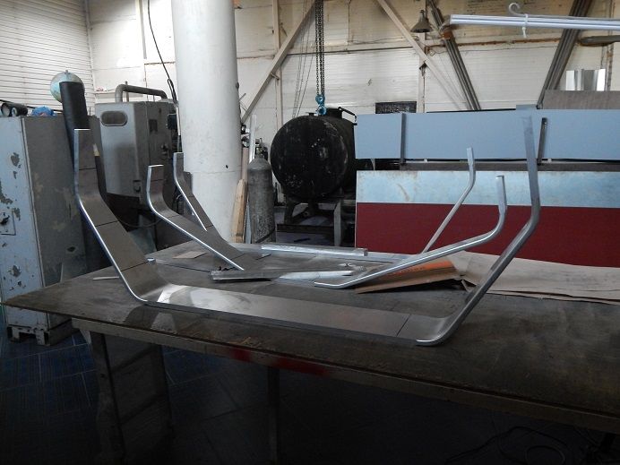

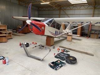

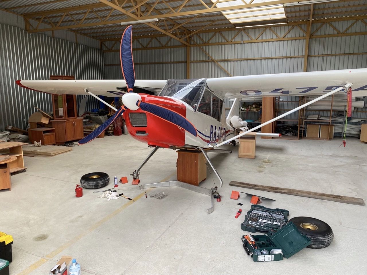

На Кит Фокс 4 готова.Отправка теперь будет осуществляться только ЖелДорЭкспедицией. Спонсор Международного слета МИКРОДЕЛЬТОSS-2021
