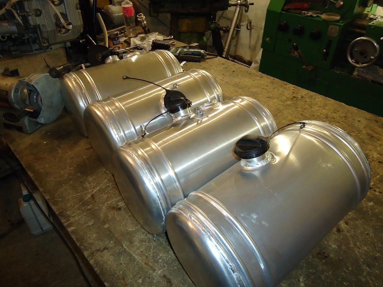

Антон, Денис, бак потихоньку начал устанавливать, сегодня клеил мягкие подложки.
Я что хотел спросить: эта стандартная крышка горловины герметичная? Или там есть дренажные отверстия? Если герметичная, как вы или заказчики обычно решаете вопрос дренажа?
Спасибо заранее за ответ.

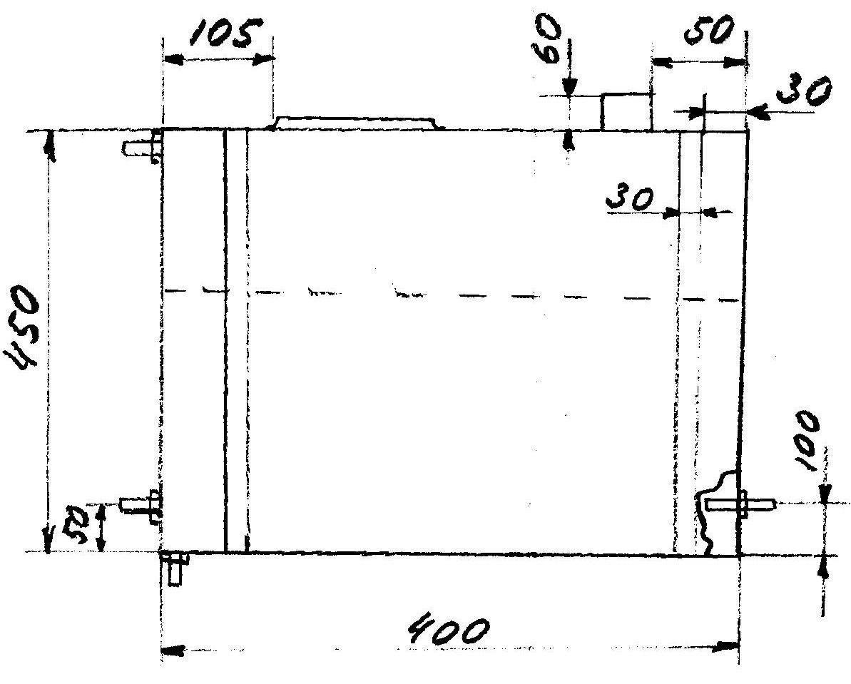

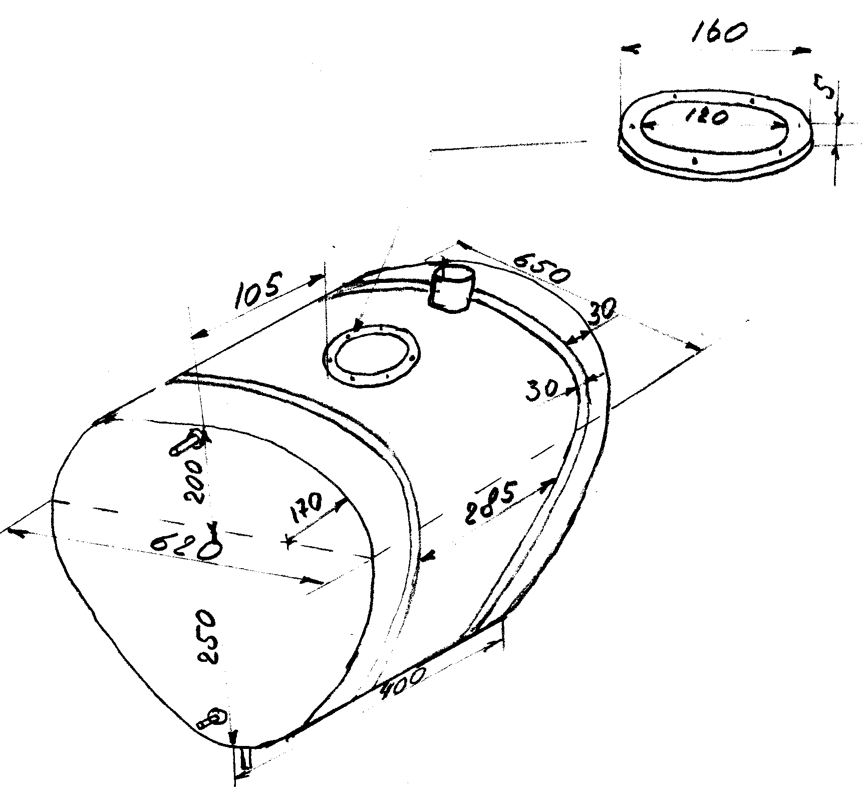

Размеры перемерял вот что получилось. Это на Питтс которые.

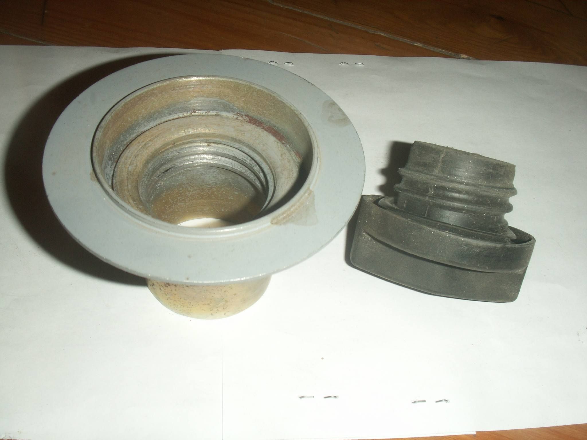

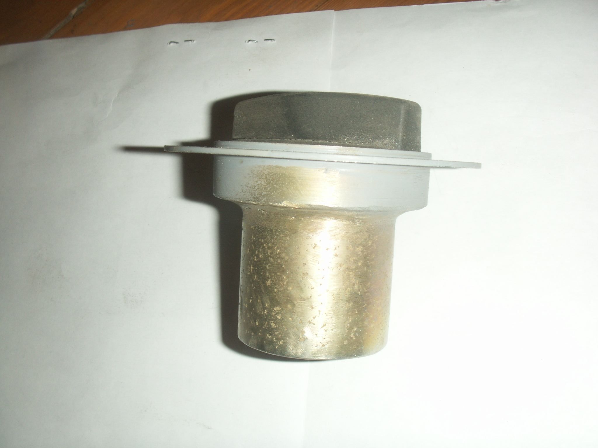

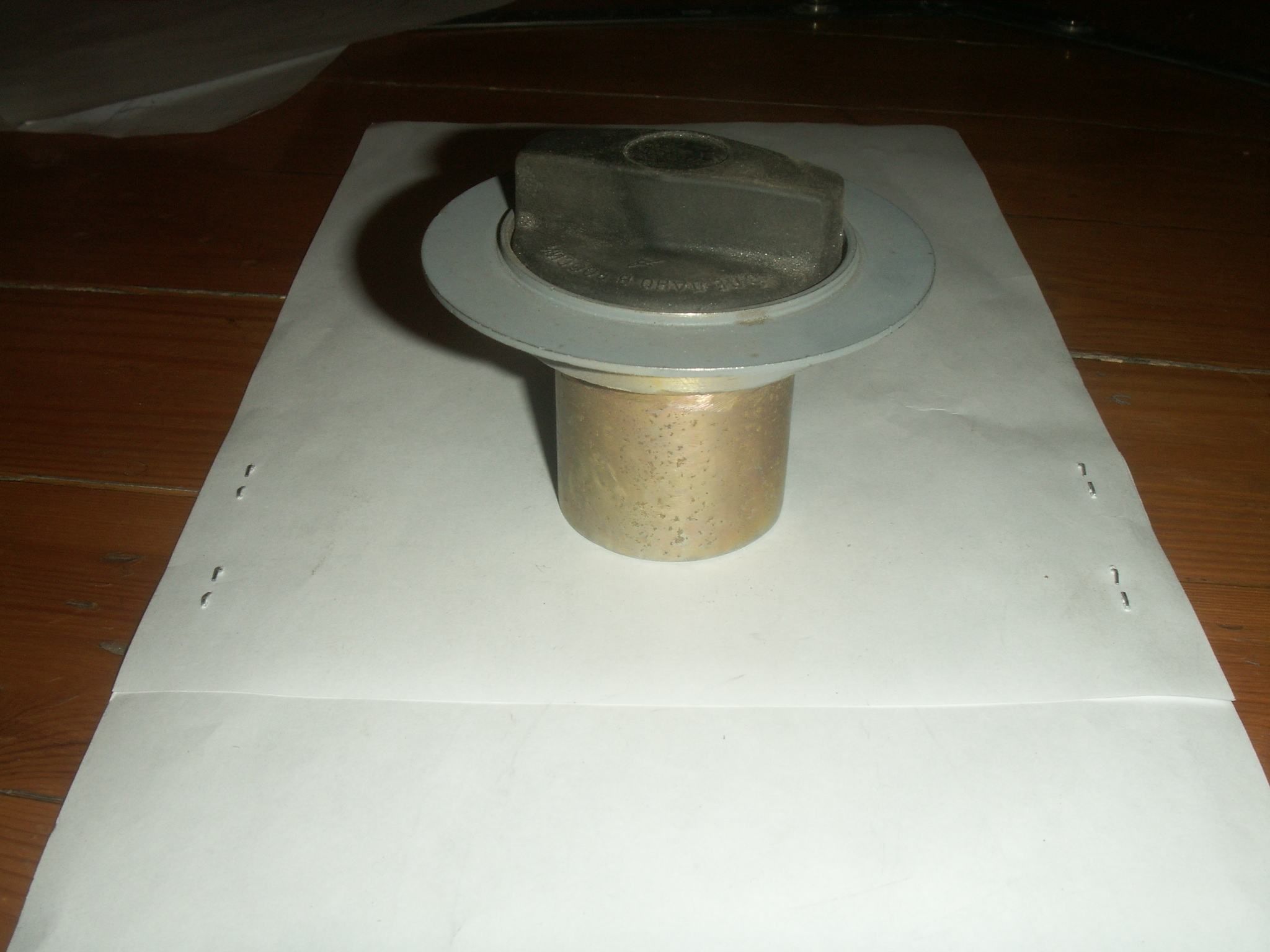

Привет ребята!
Вот такие горловины у нас получатся?
    157,8 КБ · Просмотры: 144
    160,8 КБ · Просмотры: 146
Крышка с клапаном пропускает только в бак.
А-а, вон оно как! Кто бы подумал! Век живи, век учись. Спасибо, вопросов больше не имею.
Не совсем так. На самом деле, в бак пропускает свободно, а из бака при разнице давлений где то 0,2 Атм (т.е. когда в баке возникает небольшое избыточное давление).
