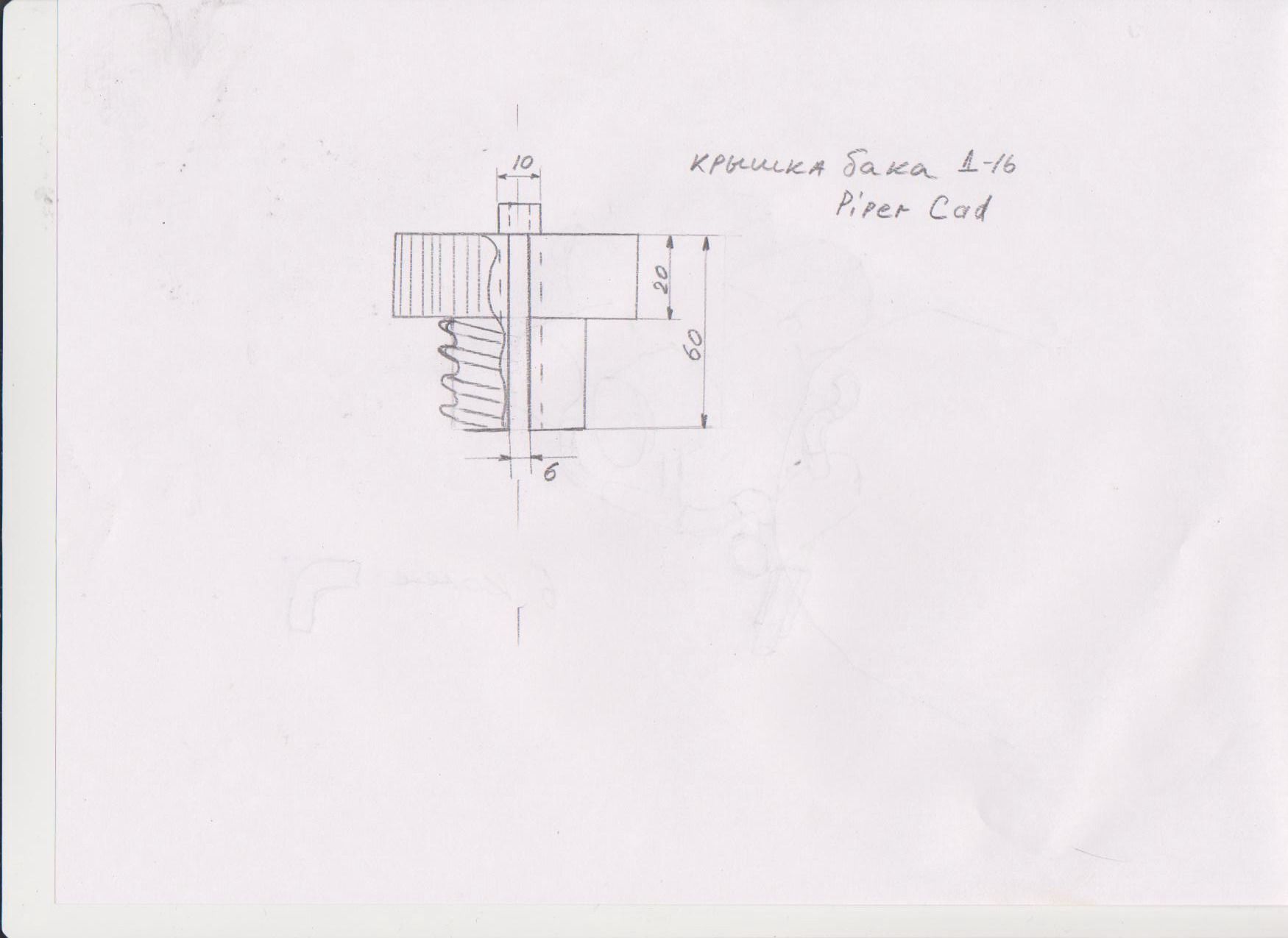

Можете изготовить топливный бак по прилагаемому чертежу?
Если да, то какой срок изготовления, доставка и цена?

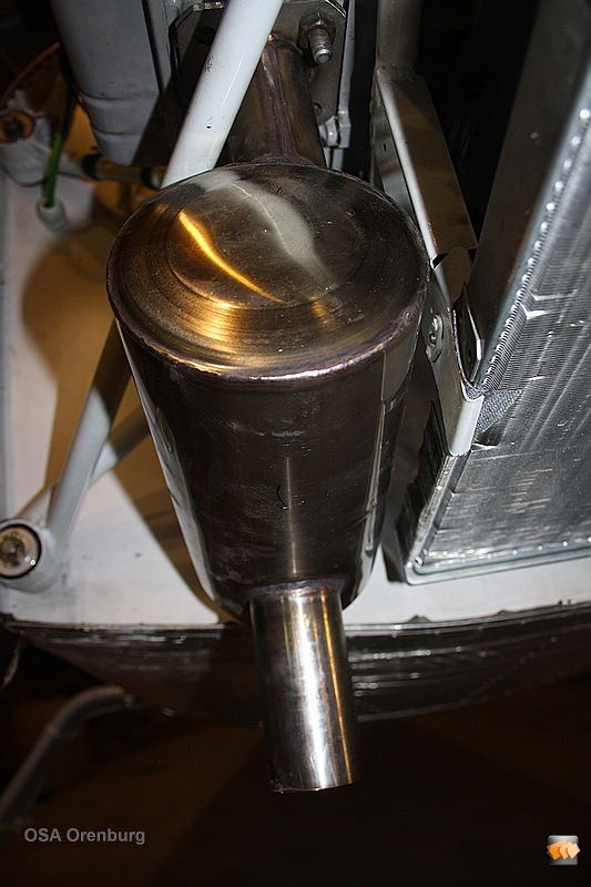

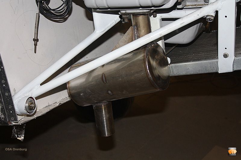

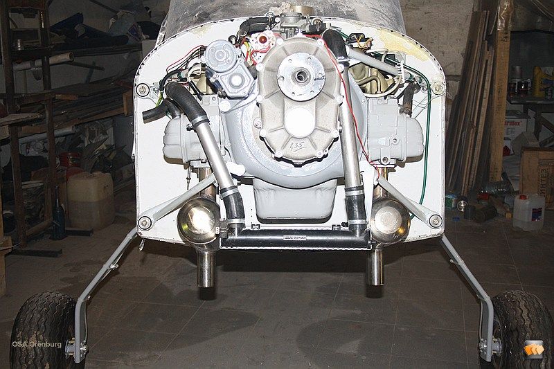

БРЕНДОВЫЕ ГЛУШИТЕЛИ прошли и установлены!!!
Качество, сроки - просто супер, так держать ребята!!!
И вообще парни пора фирменный логотип делать, например парня вашего с аватарки 😉 ;D

Если держатся только на фланцах, то треснут от вибрации и отвалятся. Все соединения у глушителя должны быть подвижные, гасящие вибрацию. И крепится глушитель должен по нескольким точкам через резиновую амортизацию. В этом случае долго простоит.

У нас это уже девятое изделие от братьев, нареканий по качеству нет ни к одному.
На счет отвалится...
Что бы что то отвалилось надо чтобы оно что то весило 🙂
Вес изделия минимальный и нам кажется что усиление в районе фланца вполне достаточно чтобы служили они довольно долго...
Но даже в том случае если они отвалятся как вы говорите - при такой цене я просто выкину их и закажу новые - пусть еще раз через год отвалятся ;D

Мне кажется Вы не совсем верно меня поняли. Тут не в деньгах проблема. Проблема в том, куда полетит этот глушитель? Особенно когда находишься в воздухе. А это уже, согласитесь, вопрос безопасности.

Братья Баженовы замечательные производственники-изготовители.

Глушитель, изготовленный там же, у моего товарища на самолёте с Honda L15, затрещал через 15 часов. Установлен был глушитель без амортизации, одна точка крепления к выхлопу, другая через приваренную пластину к картеру двигателя. Аргумент за то, что бы не ставить амортизацию был такой: "привинчено же к картеру, значит в одной системе работает, не должно!". Не должно, а затрещало. Сначала там где пластина к бочке приварена, а потом там где выхлопные патрубки приварены к бочке.
Чрезмерный обдув? Это как?

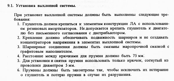

Кстати. Вы не задумывались почему Rotax элементы штатных выпускных систем  соединяет при помощи пружин, а для самой бочки в качестве крепёжного элемента предлагает хомуты, которые обхватывают всю бочку?
Доказывать ничего не собираюсь, как делать - личное дело каждого. Добавлю только, что бережёного Бог бережёт. Ну и в качестве дополнения выдержка из РЭ Rotax.

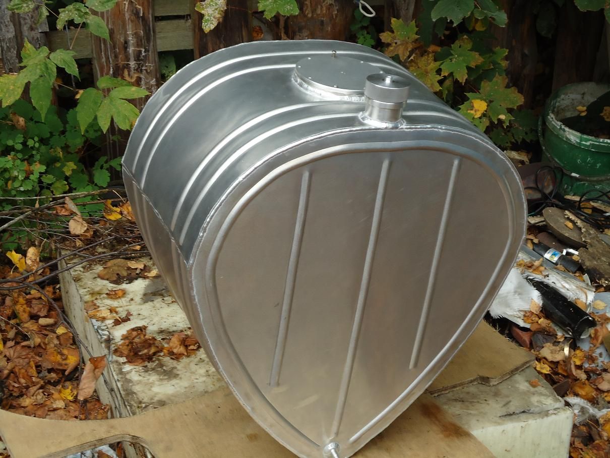

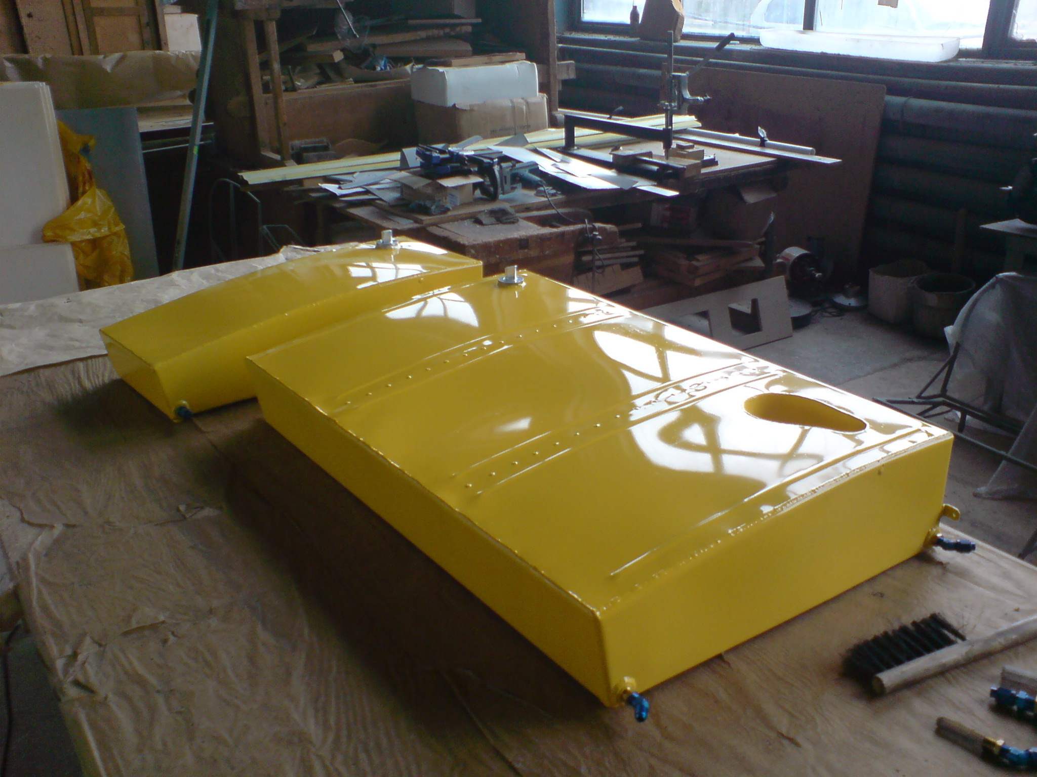

   Здесь речь идёт о качестве изготовления того что вы(заказчик) нарисовали.   Получил 2 бака , выполнено тютя в тютю. Сегодня показал Пермякам ... , их слюни  на полу замёрзли , подскальзнуся , ....
