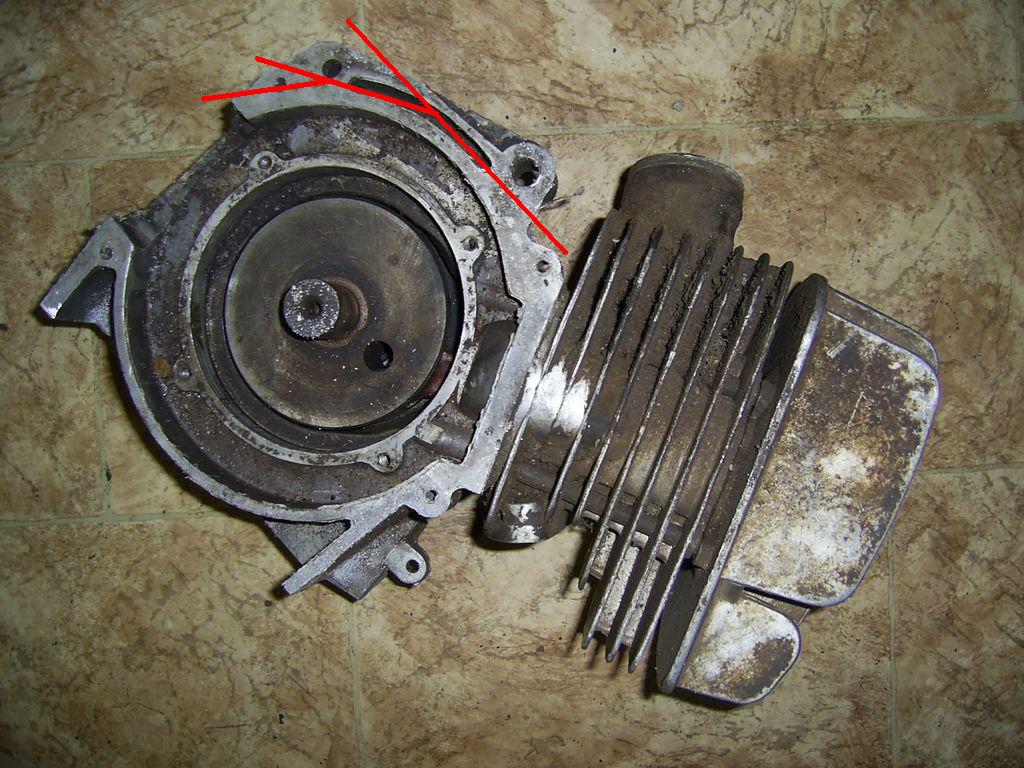

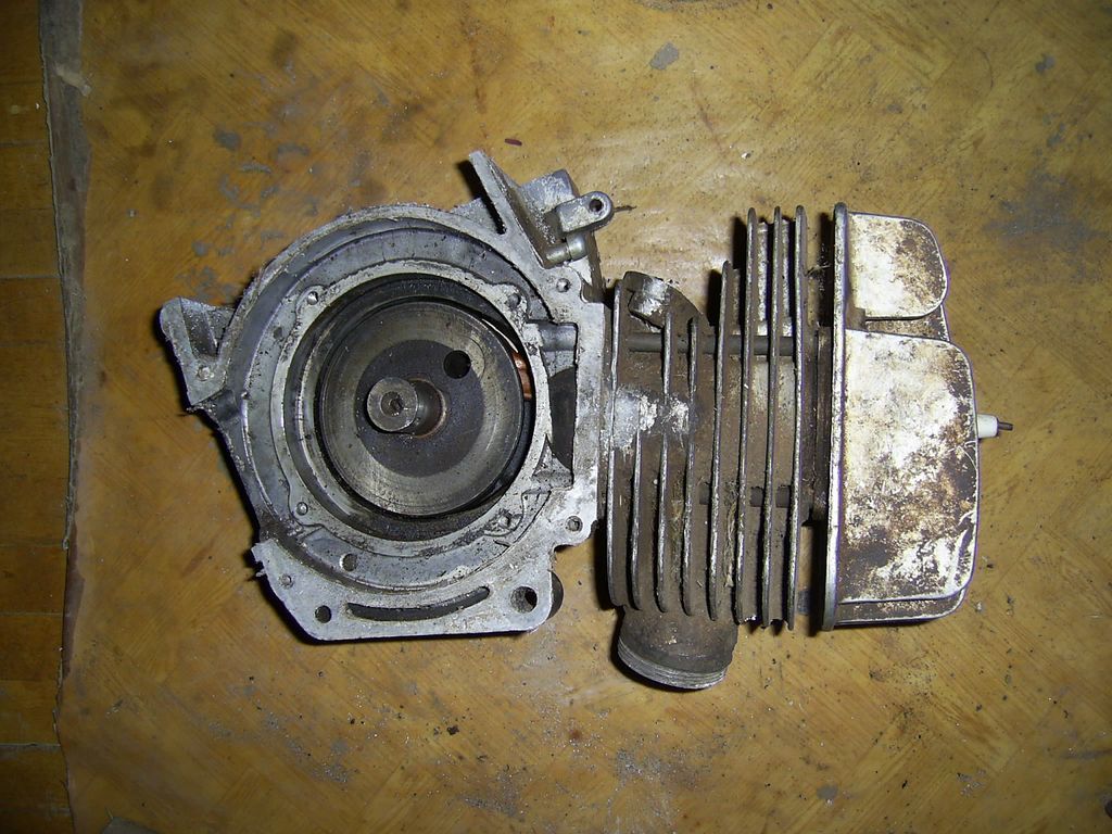

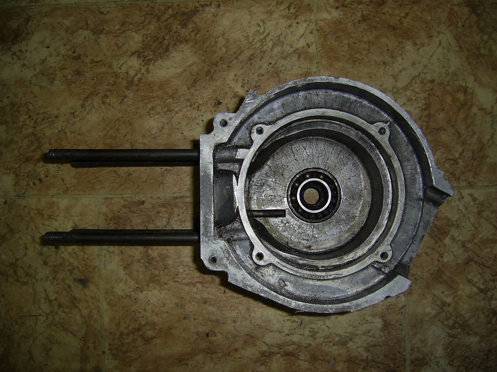

Как уже писал, первым делом были отделены части картеров со стороны коробки передач. Поскольку парапланеристы в силу непонятных пока обстоятельств чаще используют правую половину двигателя, левая была осмотрена и отложена.
    154,9 КБ · Просмотры: 264
    142,5 КБ · Просмотры: 244

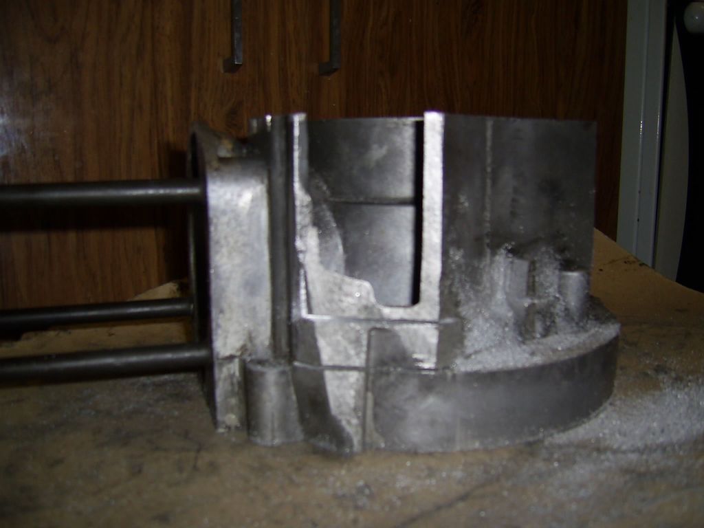

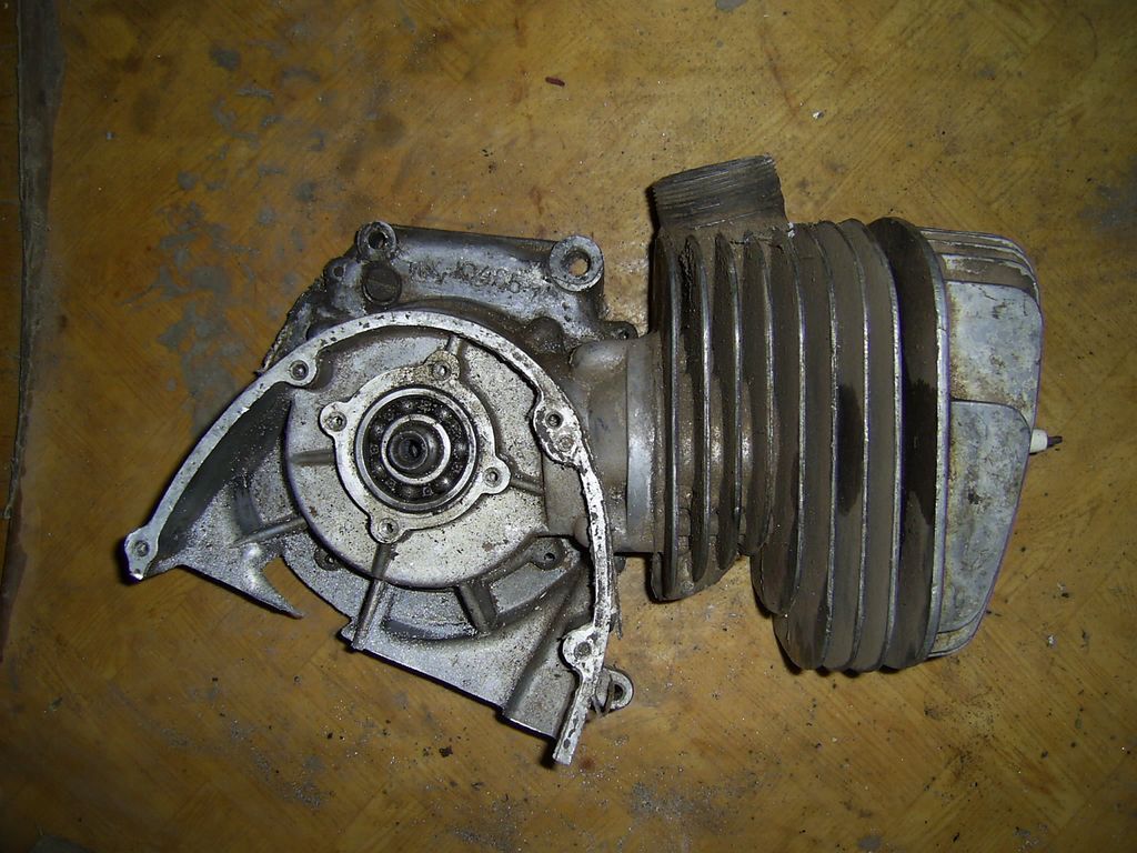

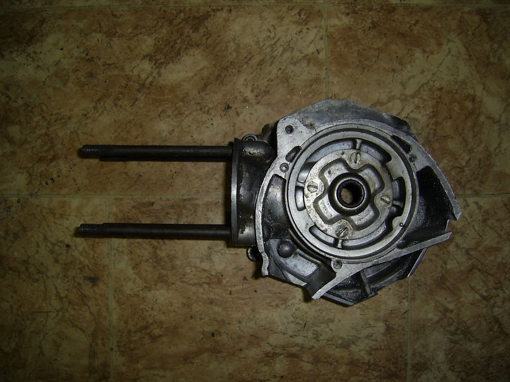

Правая половина была разобрана, снял всё, кроме шпилек, которые хоть несколько и затрудняют работу, но оставлены, чтоб не разбивать посадочные места. Металл был опилен по красным линиям обыкновенной ручной ножовкой по металлу, так как другого инструмента под рукой не было. Почему не стал пилить по минимуму, как делают парапланеристы? Возможно, со временем, так и сделаю, а пока есть идея использовать оставленный металл для крепления двигателя, ввиду того, что аргоновая сварка если и просматривается, то где-то в туманной дали.
Переднюю часть опиливал по вернему рисунку, заднюю по нижнему, как раз с наружной стороны ребер жесткости.

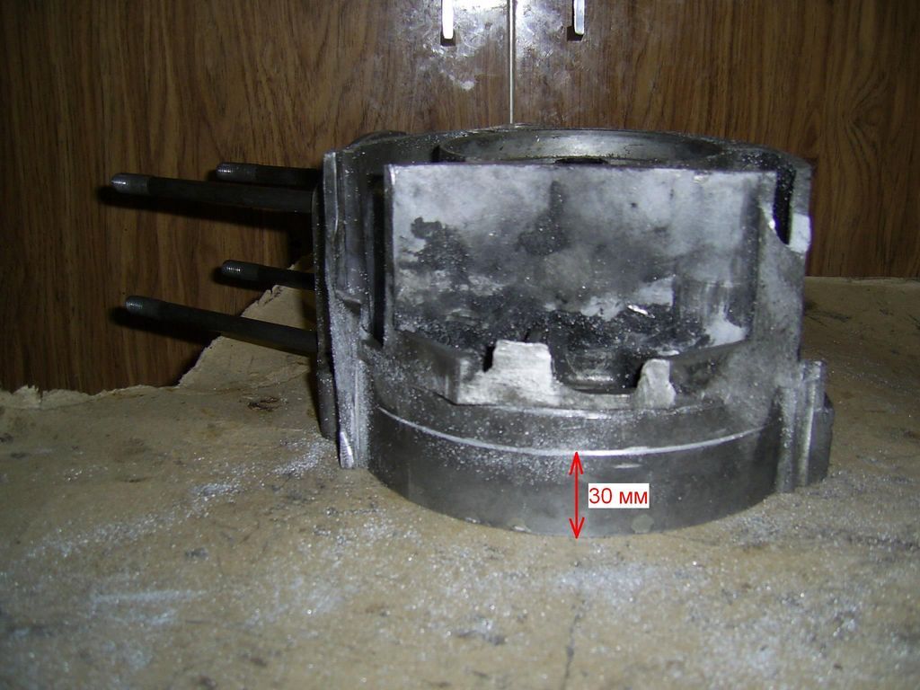

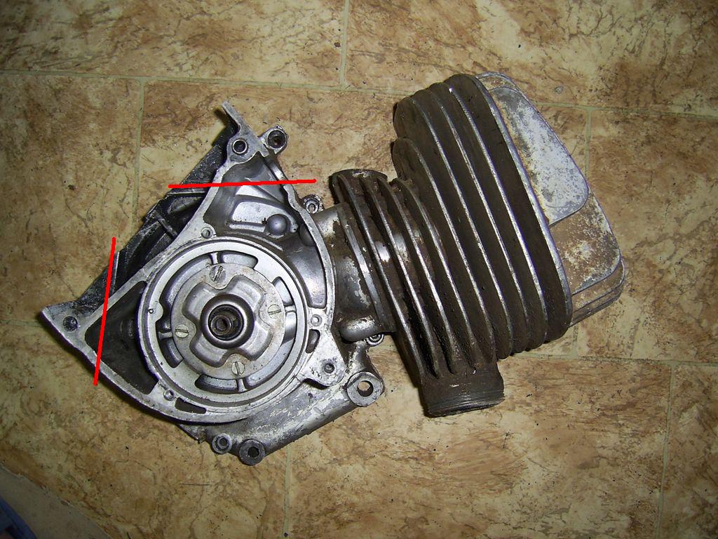

Результат проделанной работы можно рассмотреть на рисунках ниже.

Продолжаем удалять металл.
Со стороны линии разьема картера на расстоянии 30 мм намечена линия, вдоль которой произведен пропил и лишний металл убран.
Продолжаю потихоньку пилить дальше.

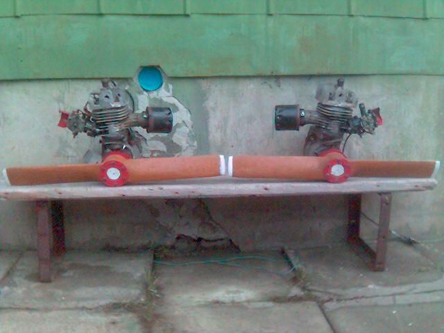

В свое время сделал такой двигатель. Картер самодельный изготовлен полностью на токарном станке. С системой зажигания бензопилы Урал смог завести только без винта.  поставил зажигание от лодочного мотора Ветерок. Заводился нормально,использовался на аэросанях. Но пришлось точить хитрую деталь-проставку между конусами коленвала и маховика с кулачком для контактов.

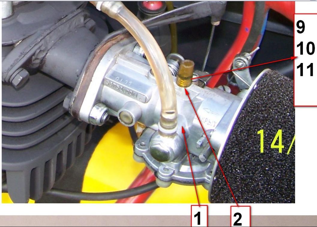

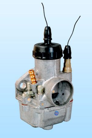

Кто подскажет, от чего указанный на фото карбюратор? Нашел про переделку его для двигателя из половинки ИЖ-Ю, но там не сказано, где такие водятся?
Ни у кого не завалялось ненужных? Или у соседей. Ежели да, то в личку.
Потому как карбюраторы мне с этим "железом" положить забыли.

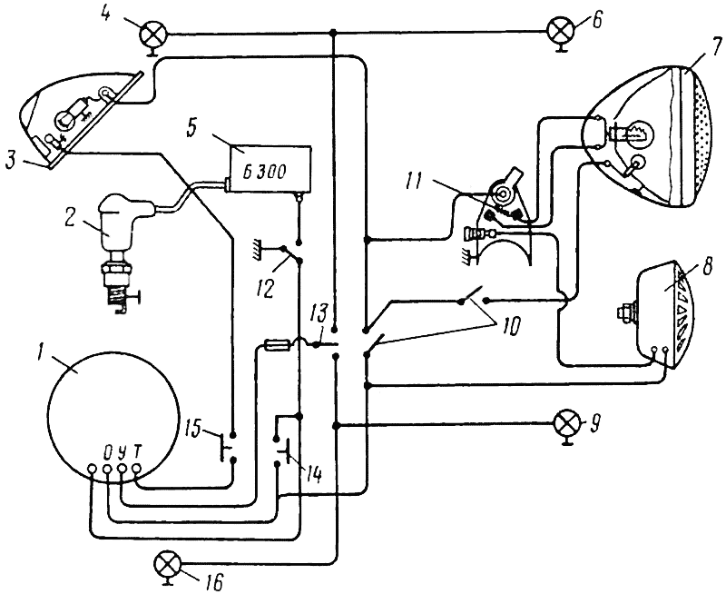

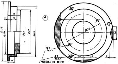

Пока не нашел генератора, заранее перетащу несколько статей по установке восходовских на ИЖ. Кто знает, что удастся найти... Да и другим может пригодиться, если кто аналогично надумает делать.

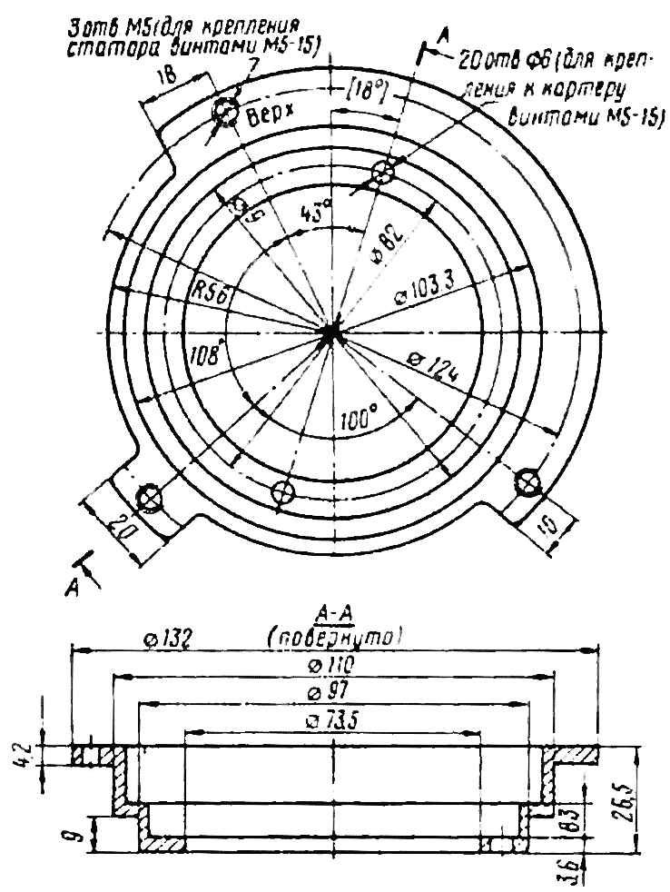

Переменник на старые ИЖи
Опубликованный в февральском номере "За рулем" за 1974 год мой совет об установке генератора переменного тока Г421 (от мотоцикла «Восход») на старые модели мотоциклов —ИЖ—49 и ИЖ—350 вызвал большой интерес читателей. Многие владельцы этих мотоциклов просят дать более подробный чертеж переходного фланца и измененную схему электрооборудования.
Выполняю их просьбу. Напоминаю, фланец изготовляется из стали (например. марки 5). Схема электрооборудования выполнена как на мотоцикле « Восход».
Схема электрооборудования: 1 — генератор Г421; 2 — свеча: 3 — задний фонарь; 4, 6, 9, 16 — фонари указателей поворота; 5 — катушка зажигания; 7 — фара: 8 — звуковой сигнал; 10 — включатели; 11 — переключатель: 12 — замок зажигания; 13 — переключатель указателей поворота; 14 — кнопка подключения катушек освещения в систему зажигания при пуске двигателя (для увеличения первичного напряжения); 15 — включатель стоп-сигнала.
В. МАРЧЕНКО
357800, Ставропольский край,
г. Георгиевск, ул. Чапаева, 29
http://roker.kiev.ua/techinfo/izh/p...ora-peremennogo-toka-na-izh-49-i-izh-350.html

Соответственно становится возможным применение "родного" карбюратора и зажигания от "Восхода".
Лучшее решение (из доступных)-использование карбюратора К68Д .Он самый лёгкий,и работает вполне удовлетворительно на всех режимах.
Применение пускачёвского карба нецелесообразно,с точки зрения веса и габаритов.

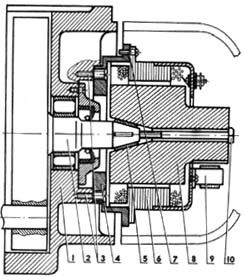

Нужен ли Планете аккумулятор?Переделка сравнительно несложная, можно использовать комплект от “Минска” или от “Восхода”, то есть 6- или 12-вольтовое оборудование. После переделки я проехал по лесовозным дорогам более 5 тыс. км и забыл начисто о системе зажигания. Мне теперь уже не угрожают отказы системы в дальних рейсах; новая, электронного зажигания, зарекомендовала себя безотказной и надежной.
Доработка осуществляется так: упраздняется все старое оборудование системы — генератор, катушка зажигания и реле-регулятор. Вся трудность заключается в изготовлении промежуточного кольца — его приходится точить на токарном станке. В кольце сверлятся отверстия: два 6 мм — для крепления кольца к правой половине картера; три М5 — для крепления генератора к кольцу. Слева на кольце отрезается сегмент под перегородку правой половины картера. Справа и снизу делаются вырезы под приливы на крышке картера.
Установив кольцо на место и убедившись, что крышка плотно прилегает, ставим ротор нового генератора на цапфу коленвала. Здесь тонкость в следующем: шпонка не используется; из жести толщиной 0,6—0,8 мм выгибается конусная втулка, смазывается с обеих сторон солидолом, обсыпается наждачным порошком и надевается на цапфу. Затем надевается ротор и заворачивается штатный болт ИЖа, но пока не затягивается, привинчивается статор генератора, регулируется опережение зажигания — 3—3,5 мм доВМТ, для чего поршень удерживается ручкой молотка, вставленной в выхлопное окно, а ротор поворачивается так, чтобы паз на нем располагался против датчика. Теперь уже можно затягивать болт крепления ротора генератора; при затяжке надо слегка постучать по оси болта. В этот момент не мешает проверить радиальное биение ротора; если оно заметно, то следует ударить молотком по ротору датчика через деревянную прокладку и окончательно затянуть болт. Наждачный порошок отлично заменит шпонку, избавит вас от необходимости фрезеровать под нее паз. Установка генератора Г-427 на ИЖ-ПЗ: 1—правая половина картера, 2 — коленвал двигателя ИЖ, 3 — два винта крепления промежуточного фланца, 4 — промежуточный фланец, 5 — конусная втулка из жести (S — 0,6 0,8 мм), 6 —статор генератора Г-427, 7 — три винта М5 крепления генератора Г-427, 8 — ротор Г-427, 9 — датчик генератора, 10— штатный болт крепления ротора генератора
При переделке в мотоцикле используется старая проводка; катушка зажигания типа Б300Б ставится под баком, коммутатор КЭТ-1 — в правом инструментальном ящике; причем если его поставить на изоляционной пластине и с “массой” соединить тумблером, то получится хорошее противоугонное устройство в дополнение к замку зажигания. Разводку проводки можно вести по схеме “Минска-3.115”, причем если мощность ламп стоп-сигнала и габаритных огней немного уменьшить, то даже у мотоцикла с коляской вся световая сигнализация окажется работоспособной.
Опыт использования бесконтактного зажигания на мотоцикле ИЖ-ПЗ (даже при значительном люфте правого подшипника) показывает бесспорные преимущества против штатной контактной. Я уж не говорю про избавление от аккумулятора!
В. АКСЕНОВ,
г. Канск, Красноярский край
http://izh-club.3dn.ru/publ/1-1-0-6
Правда рисунки мелковаты, может со временем покрупнее найду.

Изделие: К68 Д
Торговая марка: ПЕКАР
Артикул: К68 Д 1107010
Описание: Карбюратор однокамерный, с горизонтальным потоком горючей смеси, диффузором эллипсообразной формы, цилиндрическим дросселем и центрально расположенной поплавковой камерой. Все основные детали карбюратора (корпус, дроссель, поплавковая камера) выполнены из алюминиевого сплава
Применяемость: мотоцикл "ИЖ-Юпитер"
Двигатель: ИЖ-Ю5
Тех. документация
ОСНОВНЫЕ СИСТЕМЫ И УСТРОЙСТВА:
система подвода и поддержания постоянного уровня топлива с поплавковым механизмом рычажного типа и съемным седлом топливного клапана
система холостого хода с регулировкой состава и количества горючей смеси
главная дозирующая система с регулировкой состава горючей смеси
система пуска и прогрева двигателя с ручным приводом
утопитель поплавка
устройства для фиксации положения иглы дросселя в осевом и радиальном направлениях
устройство для крепления троса газа соосно с дросселем
штуцер и каналы системы вентиляции поплавковой камеры
Условный диаметр диффузора (мм)      28
Диаметр смесительной камеры (мм)      31,5
Пропускная способность топливного жиклера (мл/мин)      250
Масса, не более (кг)      0,55
Габариты (мм)      77,5 X 81 X155
Привод пускового устройства      дистанционный
http://www.tdpekar.ru/catalog/category/14/product/70/tab/
Все познается в сравнении, где бы найти данные по пускачевскому карбюратору? По фотоографии выше так и не понял, какой он модели?
    14,9 КБ · Просмотры: 174
Если интересно-сравнивайте. Мы свой выбор (для плуприветов)сделали давно уже. Пускачёвские карбюраторы более не интересуют.
