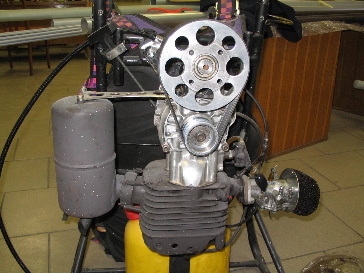

ИЖ-Ю4 в парамотор
1.Меньший на 200 г вес
2.Более устойчивая работа на режиме МГ.
Кстати,К-68 показал преимущества даже перед Явовским Jikov.

Сегодня со временем было не очень. Поработать руками не удалось.
Прикидываю варианты установки генератора и пускового механизма с разных сторон.
Если брать лодочное зажигание, то его, вроде как, лучше устанавливать с внутренней стороны коленвала, где был маховик с наружной, где был генератор, это проблемней.
Зажигание от РМЗ или УМЗ со стартером можно попробовать разместить на штатногм месте, если подойдет конус. Кто-нибудь сможет это проверить, примерить?
Зажигание от Восхода устанавливается на штатное место, правда пока не понятно, можно ли будет запускать двигатель врашением за ротор генератора если приладить шкив или стартер?
В любом случае пока остается открытым вопрос  совпадения направления вращения  генераторов, стартеров и коленвала ИЖ-Ю.
Кто подскажет направление вращения коленвала ИЖ-Ю4 если смотреть со стороны генератора? Спросил сегодня на авторынке и вызвал дискуссию среди продавцов и покупателей.
Пробовал кто в ручном стартере применять бендикс от автомобильного?
Есть ли смысл облегчать коленвал срезая часть металла с последующей балансировкой?

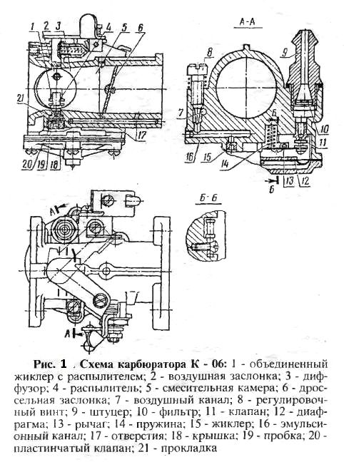

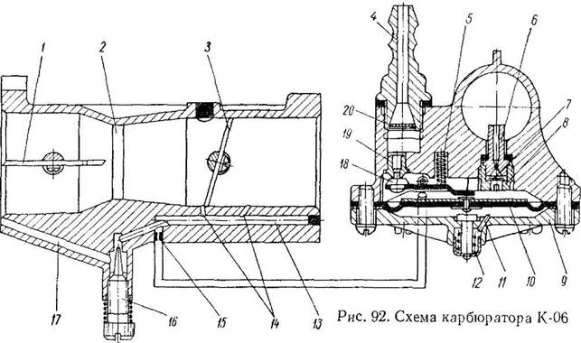

Карбюратор К-06
Карбюратор К-06, схема которого представлена на рис. 92, выпускается Алтайским заводом тракторного электрооборудования для пускового одноцилиндрового, двухтактного двигателя  ПД-10М.
Карбюратор К-06 однокамерный, горизонтальный, беспоплавковый , имеет дроссельную заслонку пластинчатого типа.
Корпус карбюратора выполнен в одной отливке, в которой размещены главный воздушный канал, а также фланцы крепления карбюратора к двигателю и воздухоочистителя к карбюратору. В корпусе выполнены также каналы дозирующих систем. На нем же смонтированы остальные узлы и детали карбюратора.
Карбюратор не имеет поплавковой камеры. Ее функции — поддержание постоянного давления топлива перед  дозирующими системами — выполняет специальное устройство, состоящее из диафрагмы и механизма топливного клапана.
Топливный клапан 18 плоский, резиновый, закреплен на конце рычага. Рычаг двуплечий. Второй конец рычага пружиной 5 отжимается от корпуса, прижимая топливный клапан к его седлу 19.
Диафрагменное устройство закрыто крышкой 9, в которой размещен механизм 12 принудительного открытия топливного клапана. Между диафрагмой 1С и крышкой 9 ставится бумажная прокладка. Крышка крепится к корпусу карбюратора шестью винтами, обеспечивая плотное прилегание диафрагмы к корпусу. Полость под диафрагмой посредством балансировочного канала 11 сообщена с окружающей средой.
Главная дозирующая система карбюратора состоит из распылителя 6, в нижней части которого предусмотрен топливный жиклер, и пластинчатого клапана 7 с седлом 8.
Система холостого хода включает в себя топливный жиклер 15, канал 17 для подвода воздуха из приемного воздушного патрубка и эмульсионный канал 13 с двумя выходными каналами 14. Один из этих каналов выходит в задроссельное пространство, а второй в торец дроссельной заслонки 3 при закрытом ее положении. Регулировка состава смеси при работе двигателя на холостом ходу достигается с помощью винта 16, регулирующего количество воздуха, поступающего в эмульсионный канал.
Установка дроссельной заслонки в положение, обеспечивающее минимальные обороты холостого хода двигателя, производится винтом упора, размещенным на рычаге оси заслонки. На втором конце оси смонтированы рычаг управления дроссельной заслонкой, управляемый вручную, и ограничитель максимального открытия дроссельной заслонки.
В качестве пусковых устройств карбюратор имеет воздушную заслонку 1 с ручным управлением и механизм 12 принудительного открытия топливного клапана. На воздушной заслонке выполнено отверстие диаметром 3 мм.
Перед пуском двигателя кратковременным нажатием кнопки принудительного открытия топливного клапана заполняют наддиафрагменную полость топливом.
При пуске холодного двигателя закрывается воздушная заслонка и во время прокрутки двигателя под действием разрежения топливо интенсивно вытекает из дозирующих систем, образуя с воздухом богатую горючую смесь. При пуске горячего двигателя воздушная заслонка не закрывается.
На малых оборотах холостого хода двигателя под действием разрежения в задроссельном пространстве топливо из наддиафрагменного пространства через жиклер холостого хода 15 поступает в канал холостого хода 13. Сюда же по каналу 17 поступает из приемного воздушного патрубка воздух. Этот воздух смешивается
с топливом и в виде эмульсии через выходные каналы 14 поступает в задроссельную полость. По выходе из каналов эмульсия подхватывается воздухом, идущим по главному воздушному каналу мимо дроссельной заслонки с большой скоростью, образуя горючую смесь.
Вследствие передачи из задроссельной полости разрежения в наддиафрагменную полость диафрагма перемещается, нажимая на конец рычага топливного клапана 18 и открывает его. В этом случае топливо из бака по штуцеру 4 через топливный фильтр 20 и топливный клапан поступает в наддиафрагменную полость.
Величина разрежения, при котором открывается топливный клапан, зависит от упругости запирающей пружины 5. В данном случае оно составляет 6—8 мм вод. с т.
По мере открытия дроссельной заслонки разрежение в диффузоре 2 возрастает, вызывая истечение топлива через распылитель 6 главной системы.
В этом случае топливо из наддиафрагменной полости через жиклер главной системы и распылитель в поступает в главный воздушный канал. Здесь топливо подхватывается воздухом, идущим через диффузор с большой скоростью, распылевается им и, перемешиваясь с ним, образует горючую смесь.
Система холостого хода карбюратора работает на всех режимах работы двигателя.
Основные данные карбюратора К-06 следующие:
Диаметр входного патрубка в мм          30
Диаметр смесительной камеры в мм . ..26
Диаметр главного топливного жиклера в мм   0,85
Пропускная   способность   главного   топливного   жиклера в см3/мин  142
Диаметр жиклера холостого хода в мм   0,5
Диаметр выходных каналов холостого хода в мм   0,8
http://www.redmotor.ru/karburator/33.html

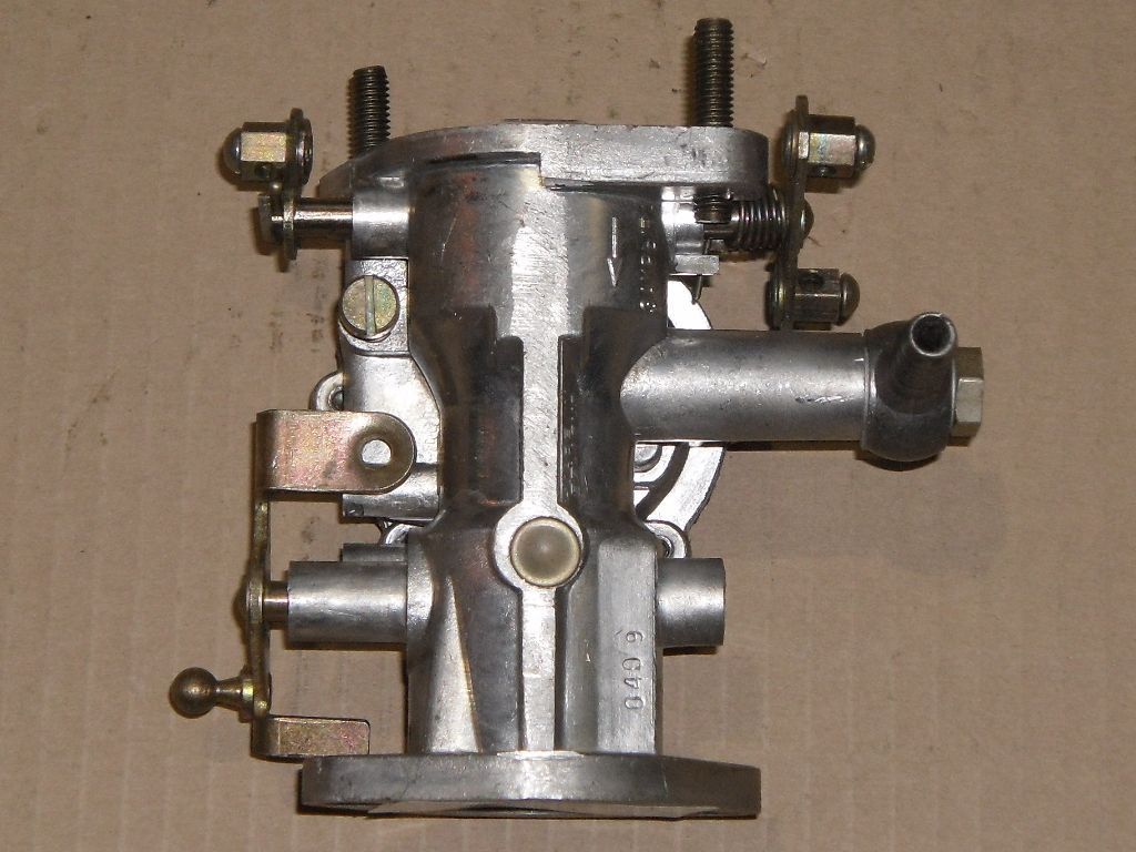

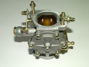

Конкретно на эту установку,пускачёвский карбюратор не стоило ставить уже потому,что он торчит в сторону,за габариты рамы. К-68 короче миллиметров на 30,ну и лишние 200г на парамоторе,не есть гут!
Нашел пару картинок и никаких параметров.
Карбюратор 387.521.001
По виду из алюминиевого сплава, откуда может здесь набраться вес?
Карбюратор интересовал в том плане, чтоб при горизонтальном расположении оси цилиндра его можно было поставить снизу, почти вертикально, а ременный редуктор разместить сверху двигателя, тогда бы установка получилась компактнее.
В продаже находил в районе 320...330 руб, но в нашем направлении доставки нет.
У кого есть параметры вышеуказанного карбюратора?

ВСЕ такие пускачёвские карбы,которые я держал в руках,были отлиты из силумина,оттого и тяжёлые. Огромным их достоинством (в советское время) было то,что их можно было набрать на "Вторцветмете" абсолютно бесплатно,а потом из 3-х 1 собрать полностью комплектный. Летали с ними много, году в 90-91-ом.
