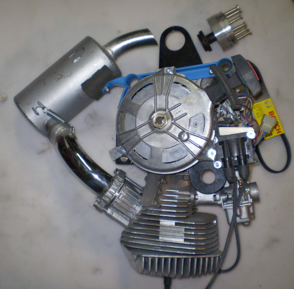

ИЖ-Ю4 в парамотор
Без редуктора тяги не будет, ставить лучше поликлиновой, но и с двумя клиновыми ремнями и винтом 124 мм. такой двиг. у моего друга выдавал 40 кг.
Ремень лучше брать поликлиновый от 9-ки РК698 (ЕМНИП),
Ведущий шкив для него-от генератора (с доработкой).
Оказывается продавцы на рынке называют его многоручьевой.  🙂
Какая доработка необходима для установки?
Интересно, как долго он сможет проработать под нагрузкой в этом двигателе?
Коваленко заявляет для своих дельталётов тягу до 70 кг. При весе С/У в 26 кг. вполне хороший резельтат.
По конструктиву знаю что ведущий шкив просто приваривается к звёздочке, ведомый на эксцентрике для натяга, ремень десяточный.
http://e12n.narod.ru/motor.html

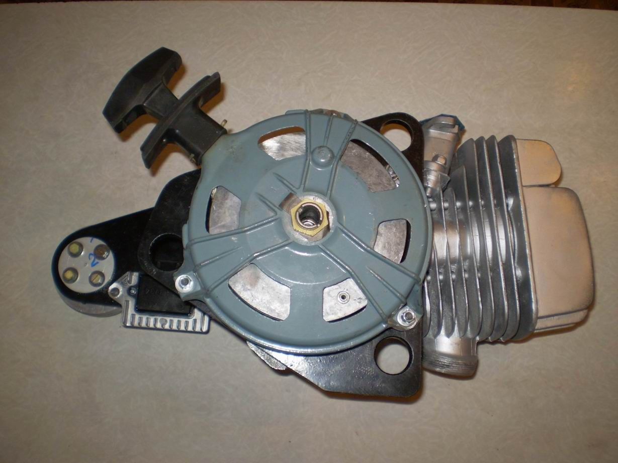

    101,6 КБ · Просмотры: 330
Стартёр от "Вихря",а генератор не виден - на радиаторе коммутатор "Жигулёвский".
Да,похоже,левая половинка. Там и конус массивней,и подшипников у конуса два. Но есть нюанс - под звездочку придется закрытый ставить. Родной смазывался маслом коробки. Сальник стоял между подшипниками 304(наружный) и 205(внутренний). Места для генератора,похоже,нет.
Там места нет. Маховик с очень небольшим зазором помещается. Либо вал не "ижаковский" установлен. И проставки. Скорее,датчик Холла и батарея. Без генератора.
Не ищите и не стройте предположений. Генератора действительно нет. Аккумулятора от бесперебойника хватает на 4 часа работы мотора. Так что и без генератора облетаться хватит. А если мало - возьмите или аккум от мотика, или несколько батарей.
Маховика тоже нет. Под стартером установлена пластина с прорезью для датчика Холла и всё. Опережения зажигания тоже нет. Но движок пускался и набирал обороты отлично.
И насколько я знаю, это не половинка от Юпитера, это просто обрезанный движок от Планеты. Сейчас Коваленко использует только такие, говорит и работать проще и надёжность выше.
На фото именно левая половинка от Юпитера, достаточно посмотреть на цилиндр, чтоб убедиться в этом.

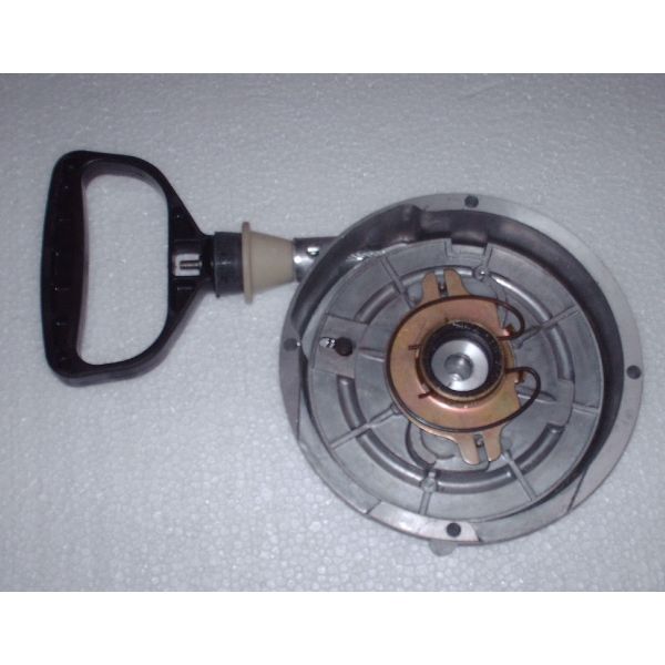

Стартер к левой половинке, вроде как, Бурановский подойдет. Направление вращения совпадает. Кто что может сказать о появившихся пластмассовых стартерах?
http://buran-s.ru/orig_razr/starter-ruchnoj-plastmassovyj-dlya-snegoxodov-buran.html
Только я сейчас делаю правую половинку и меня на данный момент больше интересует стартер к ней. Однако информацию по левой половинке продолжаю собирать.
    39,5 КБ · Просмотры: 195
Так ведь этому мотору всё равно в какую сторону вращаться. Надо только датчик правильно установить. Мы на "Юпитерах" выставляли момент зажигания за 2,5 - 2,8 мм до ВМТ. При 3 - 3,2 мм мотор "пинаться" начинал.
Писал выше, почему хочу сохранить направление вращения, - чтоб болтики при вибрации не откручивались, а затягивались, чтоб топливо и смазка в смазочные каналы забрасывались при вращении маховика, а не отсасывались оттуда, чтоб наполнение цилиндров топливо-воздушной смесью шло по направлению вращения коленвала, а не навстречу ему.

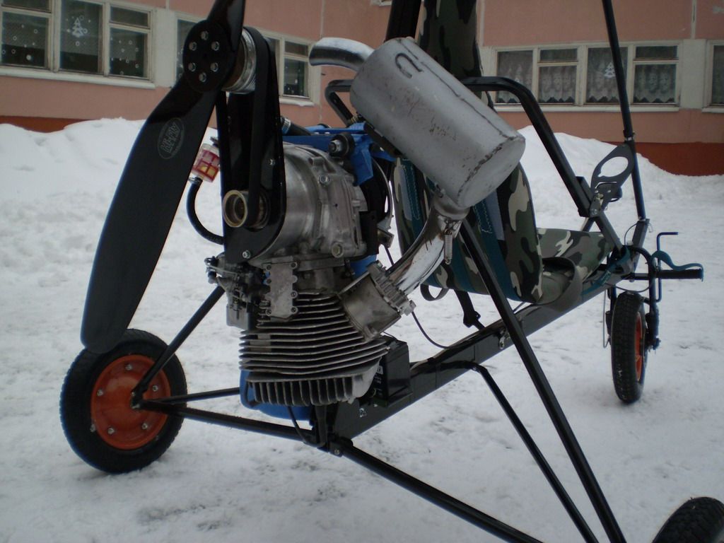

Здравствуйте все  любители легкой и сверхлегкой авиации! По поводу применения половинки Ижа на парамотор vjue crfpfnm следующее,  я сам применял половинку иж-ю-4 с  клиноременным редуктором состоящим из двух ремней  двух ремней. зажигание стояло магнето. Помучился с ним здорово,  в основном с запуском придешь на старт разложишь крыло и пол дня заводишь. Вообщем выкинул его взял планету 5 облегчил ее по мах. применил обычное батарейное зажигание шести вольтовое и летаю второй год так он ни разу меня неподвел завожу прямо за винт одной рукой держу  парамотор за кольцо ограждения. газ при этом вообще нетрогаю все на малом газе. С уверенностью могу сказать ,что как низкобюджетный вариант очень хороший. И сделать его может каждый. Кому будет интересно фото завтра выложу. Только сегодня зарегестрировался. Незнаю как прикреплять фото.

Имел некоторое время ПМ "Татуш" (№5), c половинкой ИЖ-Ю и клиноремённым редуктором.1/2,6. Впечатления в общем,хорошие. Были поломки ручногостартера,карбюратор засорялся.Серьёзных поломок не было. Тяга с каким-то винтом Ф1240 была 41 кг,с винтом Ф1300-46 кг.Но больший винт был установлен наобум,и видимо не очень подходил. Вес мотора с редуктором и глушителем -17 кг.
