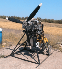

Хотели поделиться результатами измерений. К нам обратились химики, попросили проверить влияние присадок Комол на мощность двигателя. Испоьзовали стенд для двигателя Субару EJ-25, снятого с биплана Шмель, кажется Владимирского производства. Как то не очень недоверяем таким шаманствам отношусь, но попробовали.
    50,7 КБ · Просмотры: 111

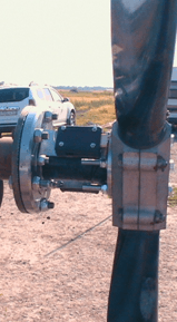

После между редуктором и пропеллером поставили переходник в двумя фланцами, на который наклеили тензомост из 4 тензометров под 45 градусов к оси. Сверху поставили АЦП с процессором и передатчик. Таким образом, снимали крутящий момент после редуктора. Конечно, изза потерь в редукторе мощность была чуть меньше чем на валу мотора (на 1-2%) но на относительное изменение это практически  не влияло.
    31,2 КБ · Просмотры: 118

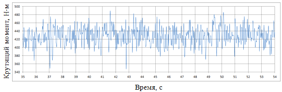

Запустили на синтетическом масле, которое уже было в моторе, и сделали замеры на разных углах установки лопастей при максимально возможных оборотах для данных углов. Получились примерно такие записи.
    20,4 КБ · Просмотры: 122

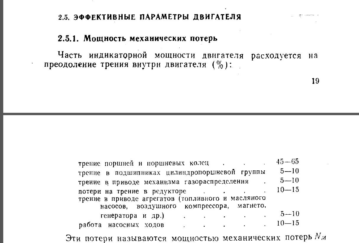

Ну, не 7%, а где-то 25%, но в 10,7% все-равно мало верится. На трение в ЦПГ не последнее влияние имеет форма поршня, а также поршневых колец. А, с этим как быть? Проблема!
А производители то масел незнают что так можно и все делают какието не те масла. Лапша науши доверчивых граждан!
сложно где либо найти точные данные про мощность механических потерь на трении.
единственная книга где было описано подобное это книга  АШ-62, за эталон ее брать не стоить но цифры впечатляют
про 10% мне тоже не верится ))))
    103,4 КБ · Просмотры: 103
