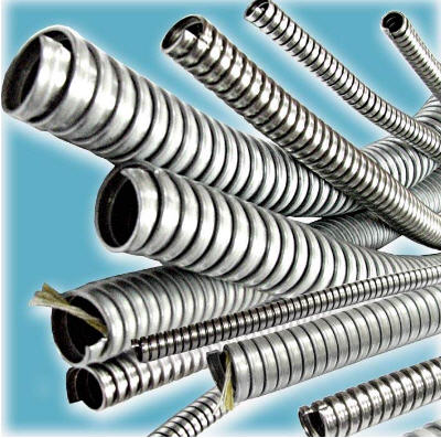

1. Металлическая оплетка быстро окисляется или ржавеет на воздухе...через год будет вид металлолома
Оцинкованный металлорукав наше всё. Пока цинк жив сталь будет хорошо стоять. Лет на 10-15 должно минимум хватить, а стоимость копеечная.
2 Кабель в металлической оплетке неремонтопригоден (оч сложно в поле качественно восстановить)
Кабель и не нужно ремонтировать. В рукаве только участки кабеля между огнями. Они меняются целиком при повреждении.
3. Мышки едят не все сорта кабеля...))) доказано опытом )))
Марку не съедобного кабеля огласите если не трудно. Ведь тут важно самому от цены не поперхнуться  😉 На известных мне аэродромах сертифицированный забугорный кабель мышки жрут. Или читать по англицки не умеют или не правильные у нас мышки. Хотя может и на кабеле экономили и не то взяли  🙁
4. В бронированном кабеле оч трудно без рефлектометра найти место повреждения...в простом КГ и то не всегда просто...часто внешне целый кабель внутри имеет обрывы или замыкания (чаще всего если его переехали машиной, шасси самолета...споткнулись и т.д....а снегоуборочная (косильная) техника, если таковая имеется на аэродроме, это враг светотехников первее Гитлера...

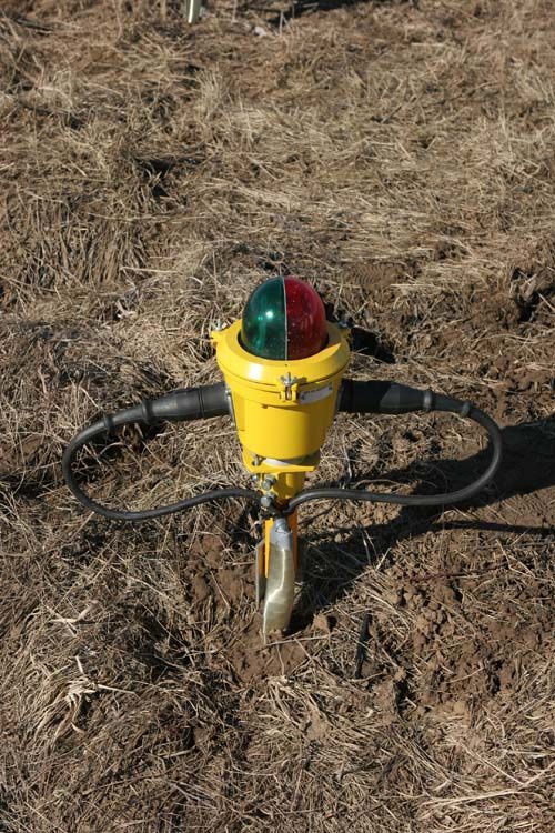

С кабелем ситуация следующая. Тот кабель что шел в комплекте с  системой на Волжанку мыши упорно ели от места выхода кабеля из земли на небольшую высоту. Спасались тем, что бронировали его "по месту" толстой алюминиевой фольгой. К сожалению не могу точно сказать тип этого кабеля. Исходя из этого есть мысли про оцинкованный металлорукав.
Фотка "защиты" кабеля на Волжанке
    125,4 КБ · Просмотры: 324
Для справочки...тот кабель что на фото как раз для светотехники...не уверен что это КРПТ защищенный от всяких гадов (на вид они одинаковые только буковкой одной отличаются)...но похоже...судя по разьемам.
А фонарик то заводской....правда странный какой то...на входной слабо похож...какая то переделка...

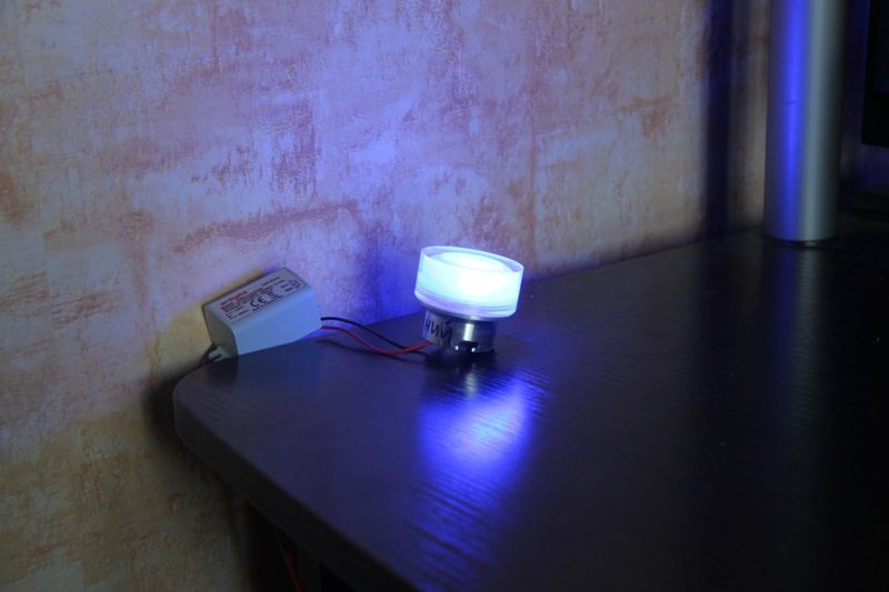

1. Заглубленный огонь рулежной дорожки (по нему можно ходить и ездить, но не на танке)- синий цвет круговоая видимость- встраивается в асфальт или грунт, выступает над горизонтальной поверхностью 3-см. Потребление 4Вт.
2. Огонь рулежно дорожки малой яркости - на подставке ( возможно обьединить с дорожным конусом высотой 32см.) синего цвета свечения, круговой видимости высотой 40 см. световой поток приблизительно 30-50 л.м.
Потребление 2 Вт.

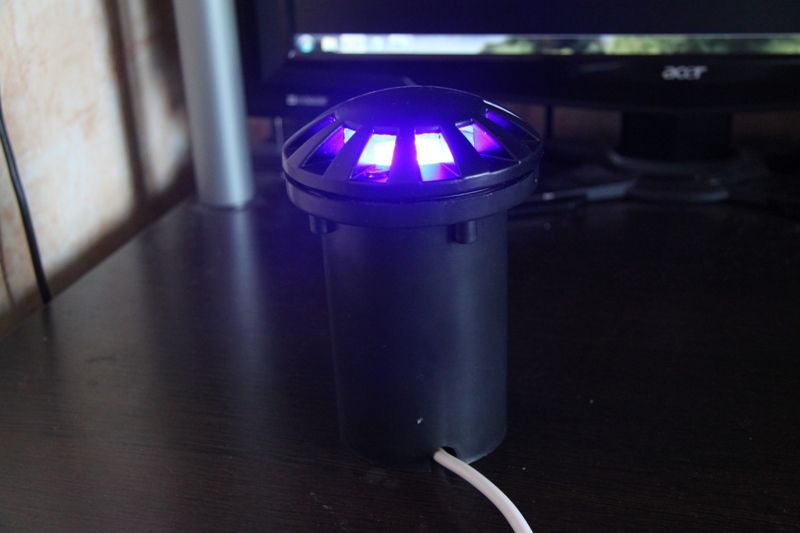

Заглубленный огонь РД. На первом фото общий вид, на втором как светит.

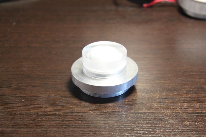

Огонь рулежки (по выше написанному посту - подставка не готова но саму оптическую систему показываю). Я его называю "малый огонек". Основой конструкции является деталь-  первое фото. Далее второе фото тоже- огонек РД. Его же целесообразно применять в красном цвете для ограниченияя ВПП. На различие формы на первом фото и втором не обращайте внимание- на втором фото прототип.
    52,5 КБ · Просмотры: 302
    37,7 КБ · Просмотры: 288

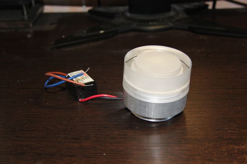

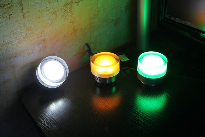

Огонь первого типа: на первом фото основа на втором реализация в разных цветах- белый ВПП, зеленый входной огонь, желтый приземления и крайние огни ВПП. Понимаете что можно и красные ограничения ВПП -но оч яркие получаются поэтому лучше применять предидущие-маленькие
    40,9 КБ · Просмотры: 293
    40,8 КБ · Просмотры: 280

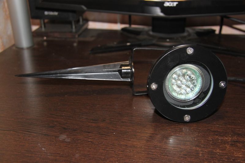

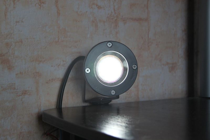

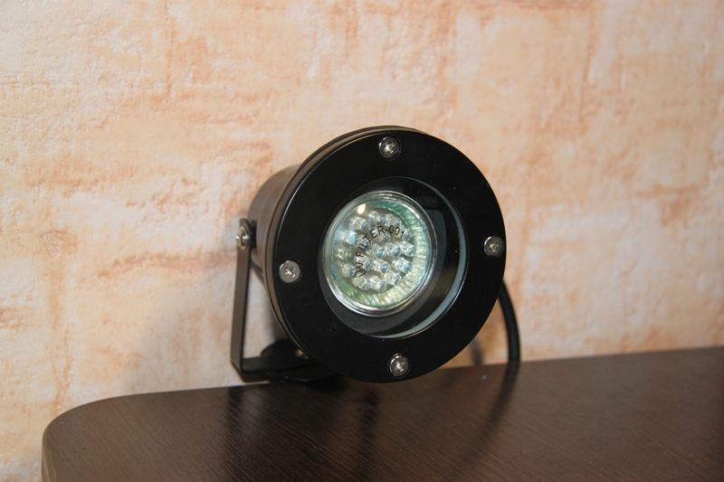

Следующий огонек прожекторного типа малой мощности. Может быть любого цвета. Применяется в красном цвете ограничения ВПП может как входной или горизонт или подход в белом цвете.
    52,4 КБ · Просмотры: 281
    43,2 КБ · Просмотры: 277
    37,9 КБ · Просмотры: 287

Огонь второго типа является комбинацией прожекторного огня но в котором стоят три одноватных светодиода и линзы плюс "малый огонек" или огонек первого типа (по желанию). Прожекторный огонек с тремя светодиодами и линзами основной вариант для горизонта и приближения-подхода.

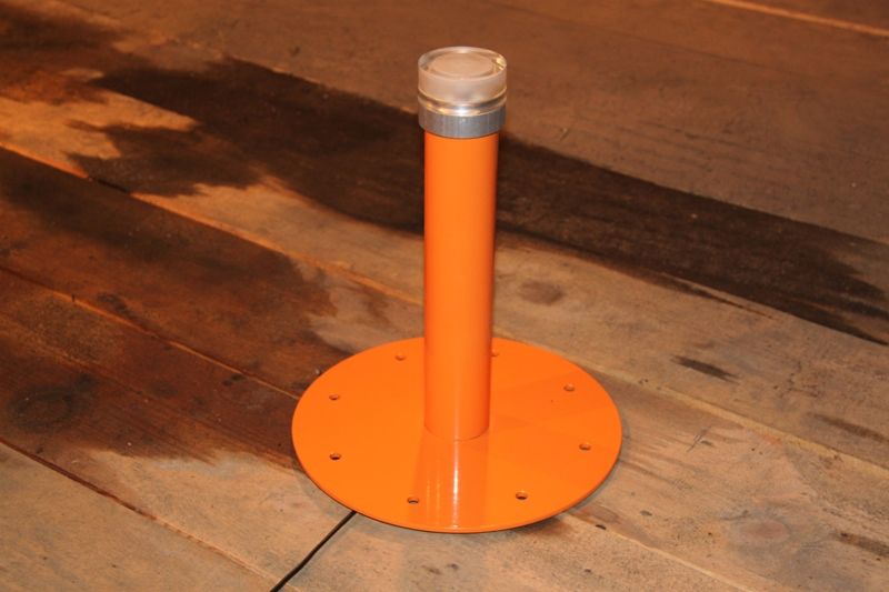

Почти все готово!!
Выкладываю фото

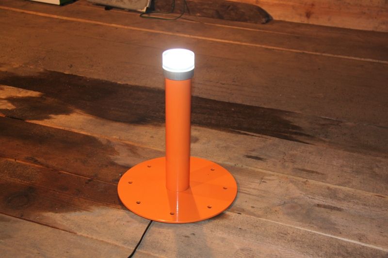

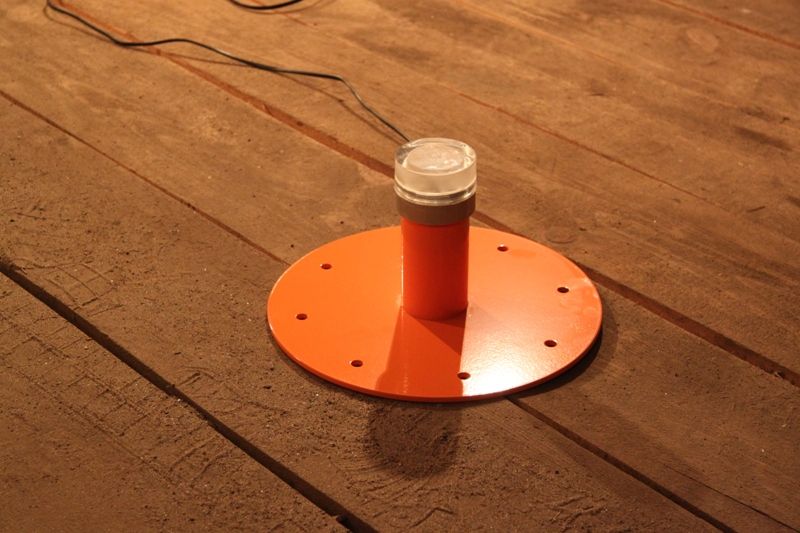

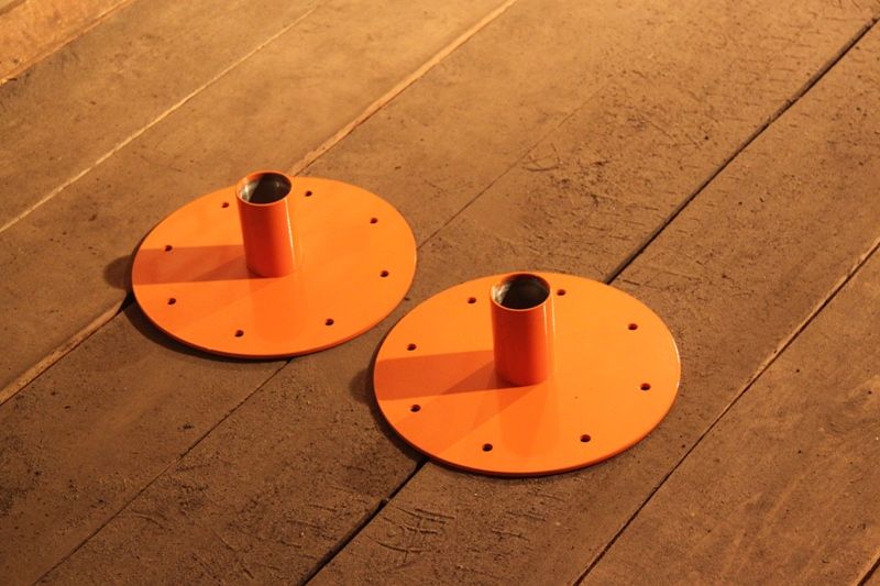

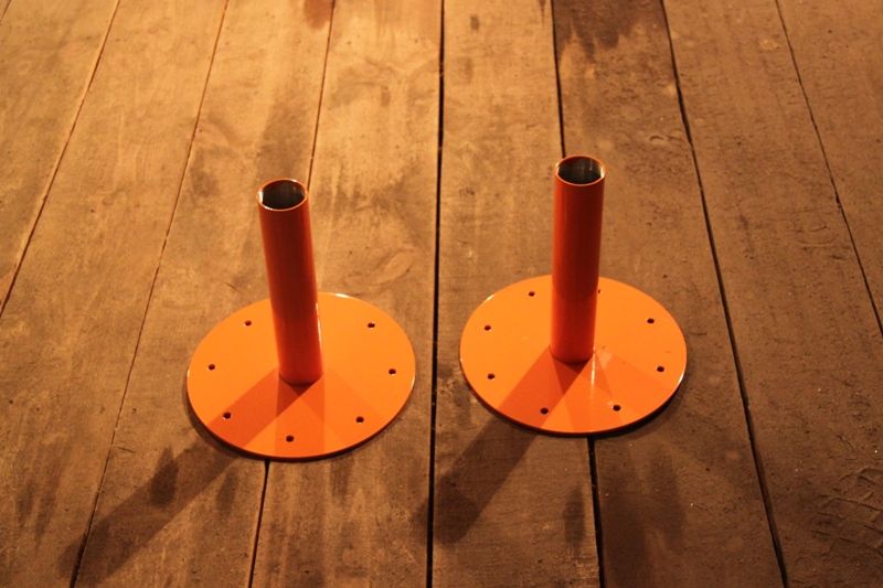

1. Подставка металлическая малая
2. Подставка металлическая большая
    65,9 КБ · Просмотры: 275
    62,7 КБ · Просмотры: 346

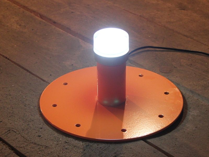

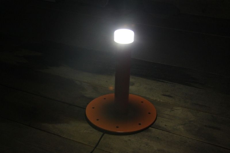

1. Фонарик на малой подставке
2. Фонарик на малой подставке светится в темноте
    67,1 КБ · Просмотры: 291
    55 КБ · Просмотры: 286

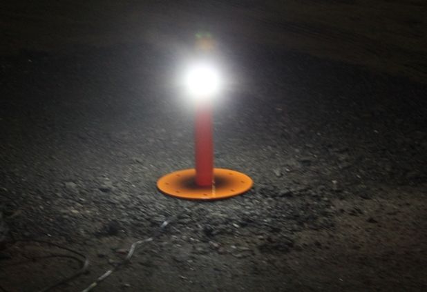

Фонарь на высокой подставке
Фонарь на высокой подставке светит
    46,9 КБ · Просмотры: 301
    50,5 КБ · Просмотры: 277

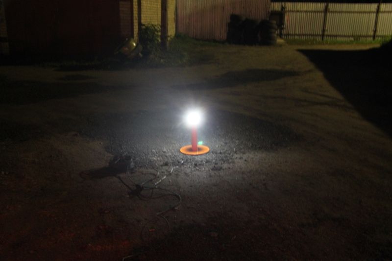

Белый фонарь на улице в темноте с разной экспозицией и небольшом внешнем освещении
    21,2 КБ · Просмотры: 318
    28,1 КБ · Просмотры: 312
    33,3 КБ · Просмотры: 297

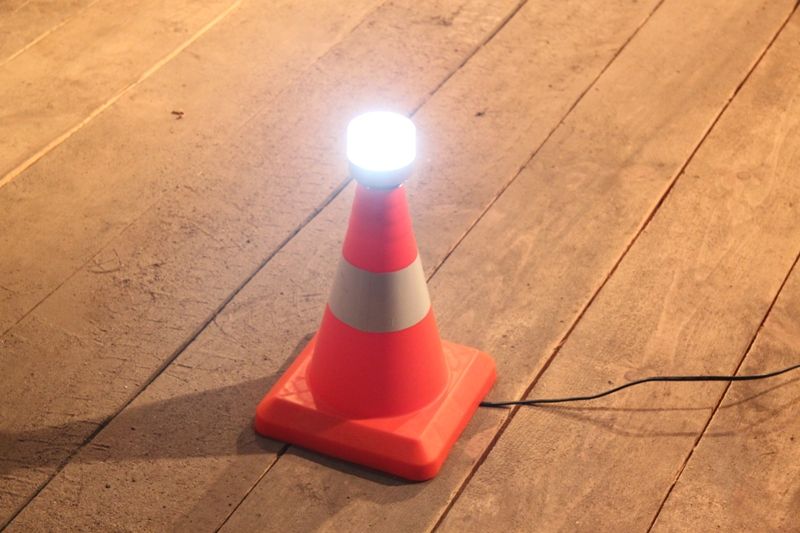

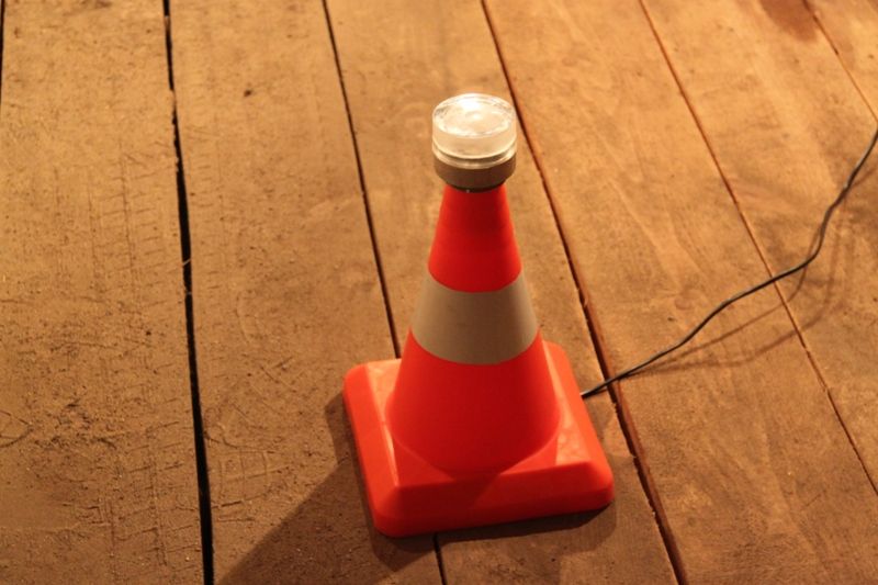

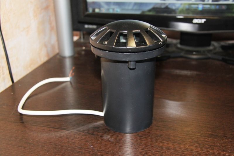

Фонарь с конусом в основании
    61,4 КБ · Просмотры: 282
    61,5 КБ · Просмотры: 346
