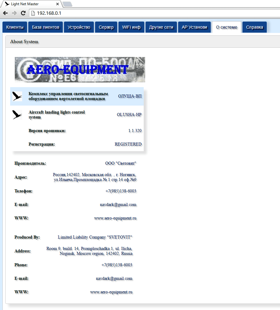

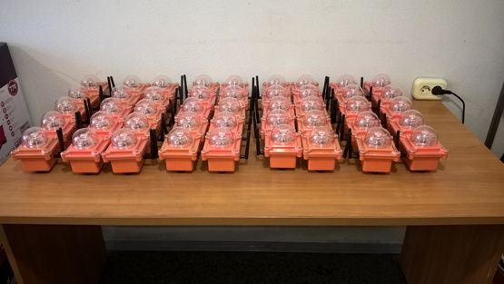

Отгружен заказчику первый серийный стационарный комплект светосигнального оборудования Олуша-ВП. Теперь три вертолетных завода России используют наше оборудование. Для нас почетно, что заказчик это прославленный серийный завод ААК "Прогресс", теперь все Аллигаторы в начале своего летного пути будут знакомится с нашей Олушей )))))
На фото часть менюшки интерфейса управления и огни перед упаковкой для отправки

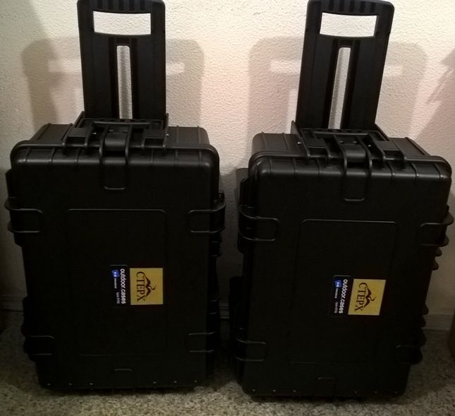

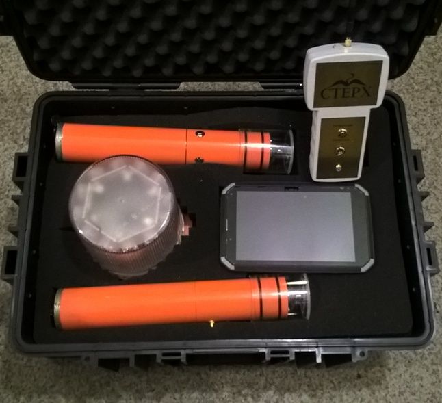

В ноябре ожидается принятие "Стерх-Б" на снабжение в силовых ведомствах РФ.
http://www.aero-equipment.ru/svetooborudovanie/vertodromy/vertoletnye-ploshhadki-gosudarstvennoj-aviacii/perenosnoj-komplekt-vertoletnoj-ploshhadki-specialnyj-sterx-b
    48,2 КБ · Просмотры: 360
    43,8 КБ · Просмотры: 374

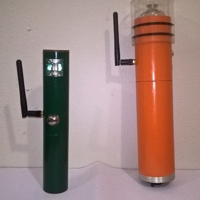

Примерно так выглядят огни переднего края. На фото слева "Стерх-П" рядом справа  наши давно выпускаемые "Стерх-Б".
    39 КБ · Просмотры: 344

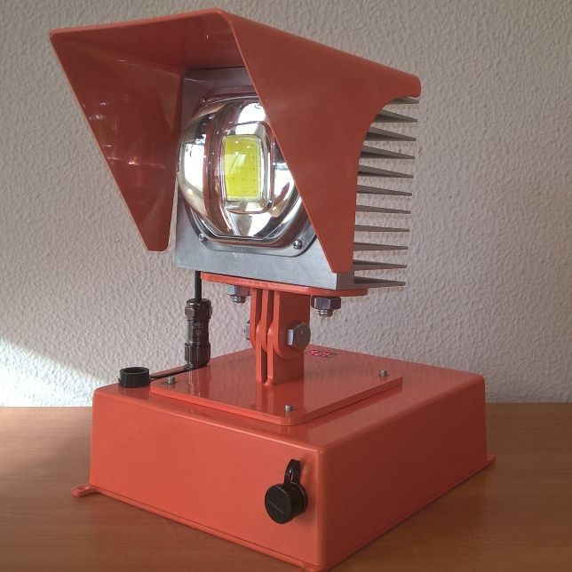

Также выпущены аккумуляторные прожекторы подсветки места приземления с управлением по радиоканалу. Такими прожекторами может комплектоваться мобильный комплект Стерх-Б (основной вариант исполнения прожекторов) и как отдельное изделие с управлением по несколько другому радиоканалу и другой функциональностью.
Фото будут чуть позже. Первые такие прожекторы уезжают в авиаотряд президента одного  дружественного государства.
    58,3 КБ · Просмотры: 354

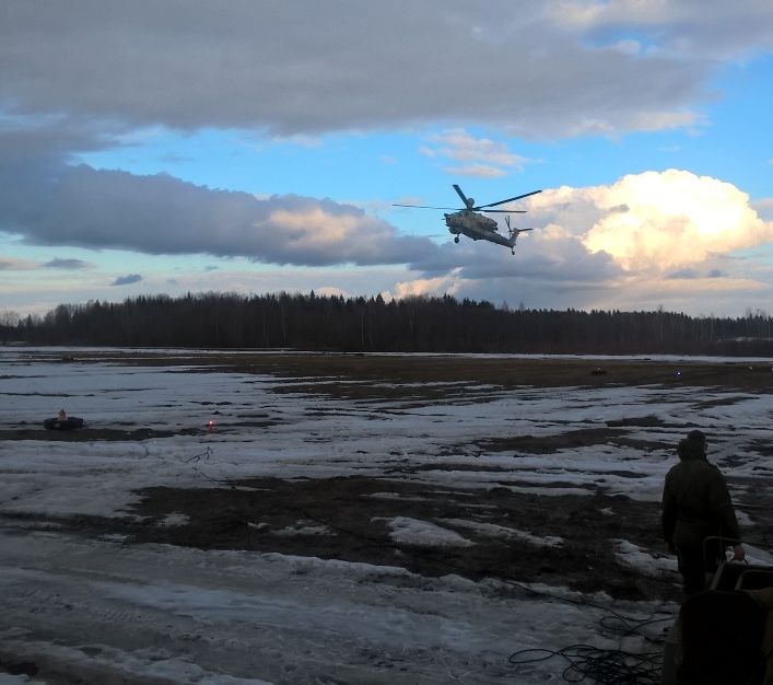

Успешно прошли испытания в Центре боевой подготовки г.Торжок мобильного комплекта светосигнального оборудования вертолетной площадки Стерх-Б и световых ориентиров Стерх-П. Кроме облета и подтверждения характеристик огней проводились испытания на устойчивость от воздушных потоков несущих винтов от Ми-28Н и Ми-26. Проводилось сравнение с установленным оборудованием "Квадрат". Все испытания прошли успешно, получены положительные отзывы от руководства армейской авиации.
Приятным известием во время возвращения из Торжка стала СМС ка с поздравлениями по случаю принятия Стерх-Б на снабжение в силовые ведомства России.
Снято много видео по ходу испытаний, интересующимся можем выслать.
https://youtu.be/JzTZOqzK1c8.
https://youtu.be/oRdJXEcJAro
https://youtu.be/IkgPhBVb9rU
    55 КБ · Просмотры: 438
Отдельный пост по световым ориентирам Стерх-П- опытные экземпляры ориентиров показали следующие характеристики- дальность наблюдения при заходе с высоты 200 м при заходе  против солнца на закате в ПМУ 1800 метров, ночь-ПМУ более 5 км.
Получены замечания направленные на совершенствование функционала и доработку конструкции. С командованием армейской авиации обсуждены планы дальнейших работ.

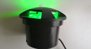

Готовы предложить заглубленные огни границ TLOF и FATO увеличенного размера, мощности и повышенной влагозащиты
Мощность огней составляет 9W. Они по всем параметрам в несколько раз превосходят предыдущую серию. Монтажные размеры и характеристики огней, смотрите на соответствующей странице сайта.
http://www.aero-equipment.ru/vertodromi/aviaciya-obshego-naznacheniya/zaglublennie-ogni-fato-tlof
    5,2 КБ · Просмотры: 380
Если нужно купить те же самые садовые светильники, но подешевле раз в 10, перейдите по ссылке и оформите заказ на Алиэкспрессе. Ценник там дан для 10 штук. https://www.aliexpress.com/snapshot/0.html?spm=a2g0s.9042647.0.0.1e1c33edOqI4ea&orderId=704778745457721&productId=32777379357
Или магазин производителя https://gooceanlightingmanufacturer.ru.aliexpress.com/
Смотри товары LED Outdoor -> LED Underground
Высота этого "углубленного" дачного светильника не соответствует требованиям.
4.2.22 Никакие объекты не размещаются в пределах зоны TLOF, за исключением средств, необходимых для
безопасной эксплуатации вертолета (например, сети или светосигнальное оборудование) и лишь имеющих
максимальную относительную высоту до 2,5 см. Такие объекты размещаются только в том случае, если они не
представляют опасности для вертолетов.
Прочность этого светильника не позволяет выдержать нагрузку от автомобильного колеса или шасси вертолета (менее 500кг).
1/4 круговой диаграммы по горизонту перекрыта от светового потока перемычками.
Вертикальные углы от 20 до 90 градусов, где нормативно требуется обеспечить излучение не ниже 3 кд, перекрыты крышкой.
Долго сомневался отвечать ли на Ваш провокационный пост...но решил все-таки не промолчать. ДАЛЕЕ ПО ПОРЯДКУ:
1. Мы никогда не говорили что заглубленные огни полностью сами производим, наоборот на нашем сайте написано что конструкцтивная основа взята от иностранных грунтовых светильников. В одном случае польского производителя во втором случае китайского. Мы изменяем только начинку.
2. Про высоту Вы пишете ложь- достаточно посмотреть чертеж светильника.
3.Про прочность предлагаю предоставить читателям сего ресурса протокол испытаний аккредитованной в росстандарте лаборатории- в противном случае встретимся в очередном для Вас арбитраже по вопросу защиты деловой репутации. Эпатаж которым Вы иллюстрируете прочность своих светильников прыгая на них на выставках как минимум выгладит смешно (вспомните про требованию по ломкости и разрушение оснований аэродромной светотехники).
4. Про оптические характеристики -не вводите людей в заблуждение- опять же или протокол или берите свои слова в зад. Для ясности- в светильнике 9 источников света, и затенение одних компенсируется излучением других. По вашим утверждениям у вас есть комплекс оптических измерений- вставьте туда светильник и измерьте.
А в целом прекратите брызгать слюной и ядом на почве своих финансовых и технических неудач, поверьте, они являются следствием Ваших личностных качеств. Займитесь лучше своими арбитражами, штрафами и своими изделиями. а то из чувства обиды начну публиковать информацию о Вашей клевете за спиной уважаемых производителей и дистрибюторов оборудования в нашей тематике, а вдогонку списки клиентов которые уже "наелись" вашими фонариками и самопиаром таких уже на рынке немало. Ваш "ребрендинг"  путем типа слияния с "Аэротемой" это попытка всего лишь уйти от запятнанной репутации прикрывшись именем фирмы которая на рынке много лет.
Смотрим чертеж на вашем сайте и видим 30мм, вместо <25мм
http://www.aero-equipment.ru/vertoletnye_ploshadki/aviaciya-obshego-naznacheniya/zaglublennie-ogni-fato-tlof
Если вы в состоянии прочитать описание того, что покупаете, то найдете там прочность от производителя. Мне не составит труда раздавить такой огонь на прессе и показать как легко он ломается. Наши линзы выдерживают усилие 5 тонн и видео этого процесса я уже выкладывал.
Требование ломкости существует не для углубленных огней. Оно касается конструкции удерживающей огонь.
Не смешите меня очередным арбитражем. Дойдите до первого.
Конечно я сделаю протокол, как только получу эти огни от китайцев. Они на подходе. Мне будет совсем не сложно дойти до лаборатории. Для вас я сделаю его бесплатно.
Займитесь лучше своими арбитражами, штрафами и своими изделиями. а то из чувства обиды начну публиковать информацию о Вашей клевете за спиной уважаемых производителей и дистрибюторов оборудования в нашей тематике, а вдогонку списки клиентов которые уже "наелись" вашими фонариками и самопиаром таких уже на рынке немало. Ваш "ребрендинг"путем типа слияния с "Аэротемой" это попытка всего лишь уйти от запятнанной репутации прикрывшись именем фирмы которая на рынке много лет.
У меня нет арбитражей и штрафов. Расскажите про клевету. Мне интересно знать. Фамилии, место, время, текст и контекст.
Расскажите мне о ребрендинге. Кто вам в горячечном пылу рассказал про эту глупость? Мы с мая начали производить всю продуктовую линейку для Аэротемы, попутно, в срочном порядке, заменяя огромное количество технических решений, дабы сделать товар более качественным и конкурентоспособным. При этом, Аэротема как была чисто торговой компанией, так и остается. Вам для информации, ООО Вельтпласт более 22 лет, а Аэротеме 15. Мы просто стали ещё больше 😉
ЗЫ. За ссылки на недовольных покупателей буду благодарен. Обычно мы все проблемы с эксплуатацией как в гарантийный, так и в послегарантийный период решаем. Их очень мало, поэтому все эти работы мы проводим обычно бесплатно. Если кто-то не обратился, дайте знать,  можно публично.
