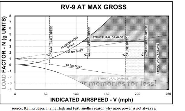

Сергей,
Рапортовали 310 км/час, при расходе 32-35 литров в час.  Очень уж много переменных. В-общем данные мало чем отличаются от заявленных Вэном, в среднем +/- 5 узлов.  Посмотри здесь https://www.vansaircraft.com/public/rv-9per.htm   или вот еще плод коллективного разума
