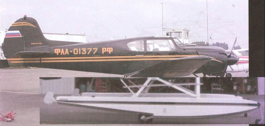

А гидроавиация всегда была за гранью топливной экономичности,зато возможности эксплуатации вырастают в разы !Потом всегда можно отстегнуть поплавковое шасси (крепления по штатным местам после снятия родных стоек) и получится сухопутник !Даю примерный вид (фотошоп). :craZy

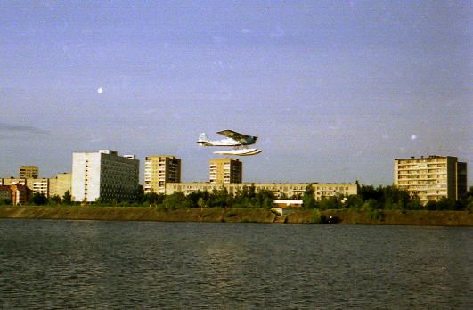

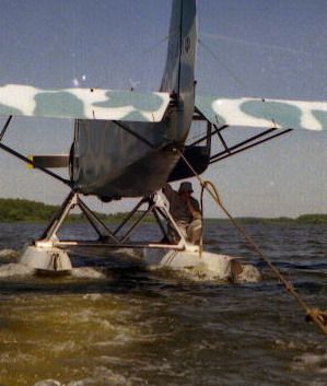

Делали еще поплавки в Дубне.Летали на ЯК-12с М-14.Неплохо.Есть положительное заключение ЦАГИ.Планировали полетать и на Як-18т. Но.... Матрица до сих пор лежит.Можем уступить.

Что такое МАТРИЦА ? Кондуктор для выклейки ст.пластиковых попл.?
Если можно фото поплавка поближе.Спасибо.
