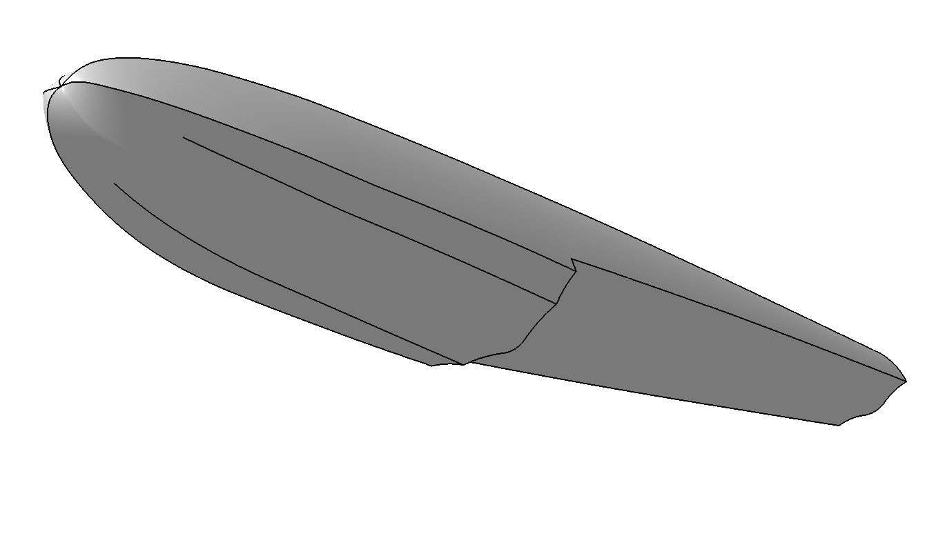

Вполне возможно. Называется этот поплавок К-500Т. 2 года назад некоторые американские товарищи, пытались наладить производство этих поплавков в Китае. Я делал мат. модель этого поплавка и несколько его модификаций (см картинку). Получилось организовать производство или нет, не знаю.
Очень интересно. Какого водоизмещщения? И ещщо вопрос: А Вы не могли-бы выложить здесь теоретический чертёж обводов? можно даже без размеров (если это будет некорректно). Думаю многим будет интересно глянуть.

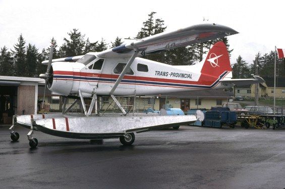

Рекомендую зайти на сайт  www.dhc-2.com  и посмотреть какие поплавки стоят на поршневых Биверах.
