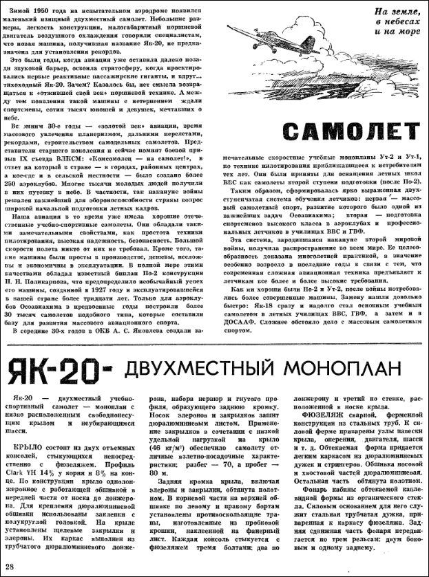

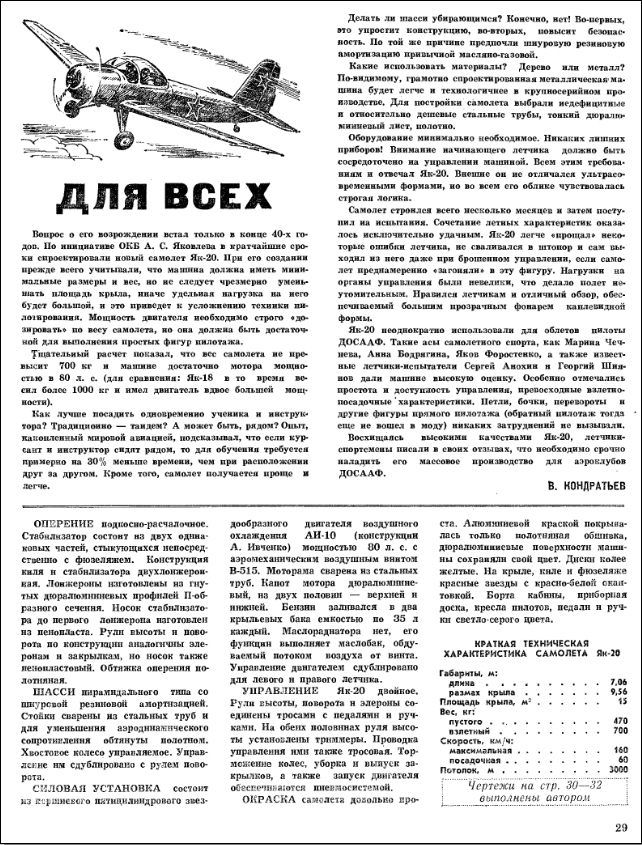

ВПХ ЯК-20 приведенные в статье в МК есть абсолютное надувательство. В действительности он должен был бежать с полной полетной массой 250-350м, а в жаркую погоду мог бы вобще не взлететь.
Я не фанат Як-20, Цессны нравятся значительно больше, но, на мой взгляд, подобные утверждения требуют значительно более серьезных обоснований.

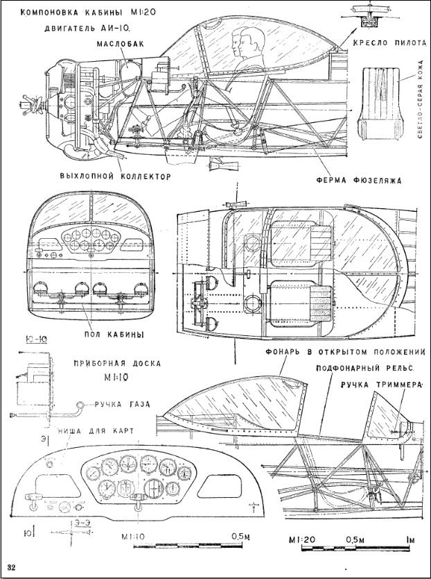

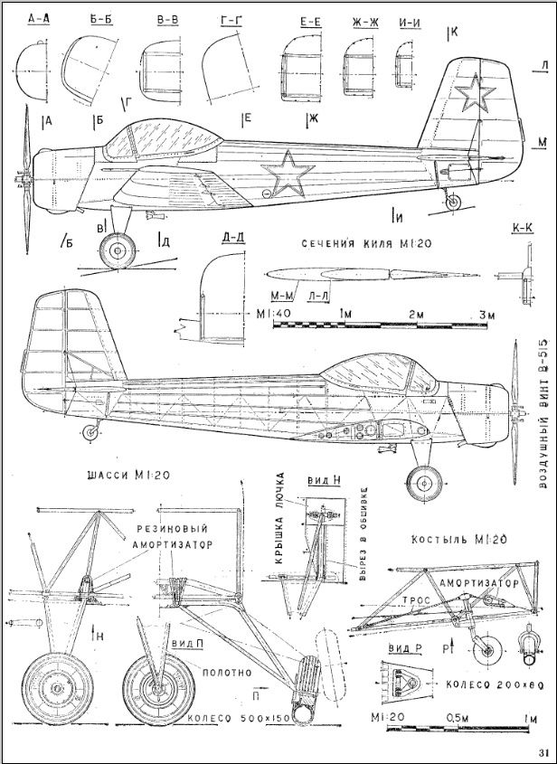

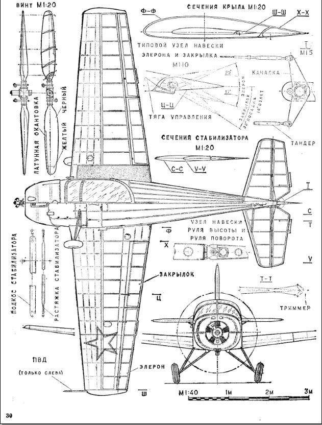

Выкладываю сканы статьи Кондратьева про Як-20 из Моделиста-Конструктора (№5, 1978 г.).

Чем не самолетик для постройки? Пусть не в металле, но очень даже ничего и обогнал свою современность для любительской авиации
Для музейного смысла, он без сомнения заслуживает воспроизведения. Но это будет тяжело сделать, поскольку если единственный источник - приблизительный чертеж общего вида, то фактически можно будет воспроизвести толлько этот вид, а весь самолет придется проектировать заново. Если всунуть в капот нормальный и подходящий по мощности движок в 100-115л.с., то будет летать нормально. Но это уже будет не точная копия, а как прототип для легкого двухместного самолета он далеко не лучший выбор, даже от своего времени, повторяюсь, отставший.
Это достаточно легко считается, и результат от практики будет отличаться мало, даже при использовании в расчете статистически обобщенных параметров. Еще проще - берем хорошо известные самолеты близкой размерности и сравниваем. чудес не бывает. Немного позже я постараюсь дать цифры, если это интересно.
