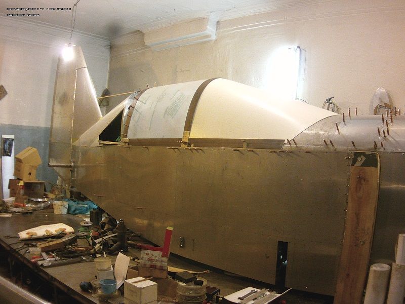

Спасибо. Как фонарь сделаю, из обрезков авиали покомбинирую с форкилями разной высоты. Или совсем делать не буду. Не замуж же выдаю, а мне и такая пойдет, лишь бы крутилась хорошо.

КВА,прекрасный гаргрот. Фальшкиль и переделка никчему. Да и дутый фонарь...Вспомните 109й,такой угловатый фонарь а как отлично смотрелся.Вы хотите обозвать Ваше творение уродцем.А я полагаю эта машинка будет не плохо выглядеть,да и летать тоже.
КВА
Спасибо, но боюсь, что сказка о гадком утенке, выросшем в прекрасного лебедя не опровергнет закономерности авиации о красивых хорошо летающих самолетах. Красота, понятие относительное и душевное, но в технике и авиации она воспринимается на основе воплощения ее достижений. На заре авиации от тех шедевров инженерной мысли "тащились" и мы в них видим что-то прекрасное. Но спешка, небрежность в работе, несоблюдение элементарных авиационных знаний и требований всегда видны и приводят к некрасивости, уродливости и прочим недостаткам конструкции. Посмотрим, что получится. Чувствую, что ничего хорошего.

Да, Виктор Андреевич по моему слишком самокритичен. Фотографии в тесном помещении не отражают истинных пропорций аппарата. Думаю тоже, что форкиль здесь не нужен. Мне очень понравилось Ваше юмористическое отношение к проблемам возраста, перспективе вынужденного переезда и желания вашей жены сплясать гопака на развалинах вашего клуба.  ;D

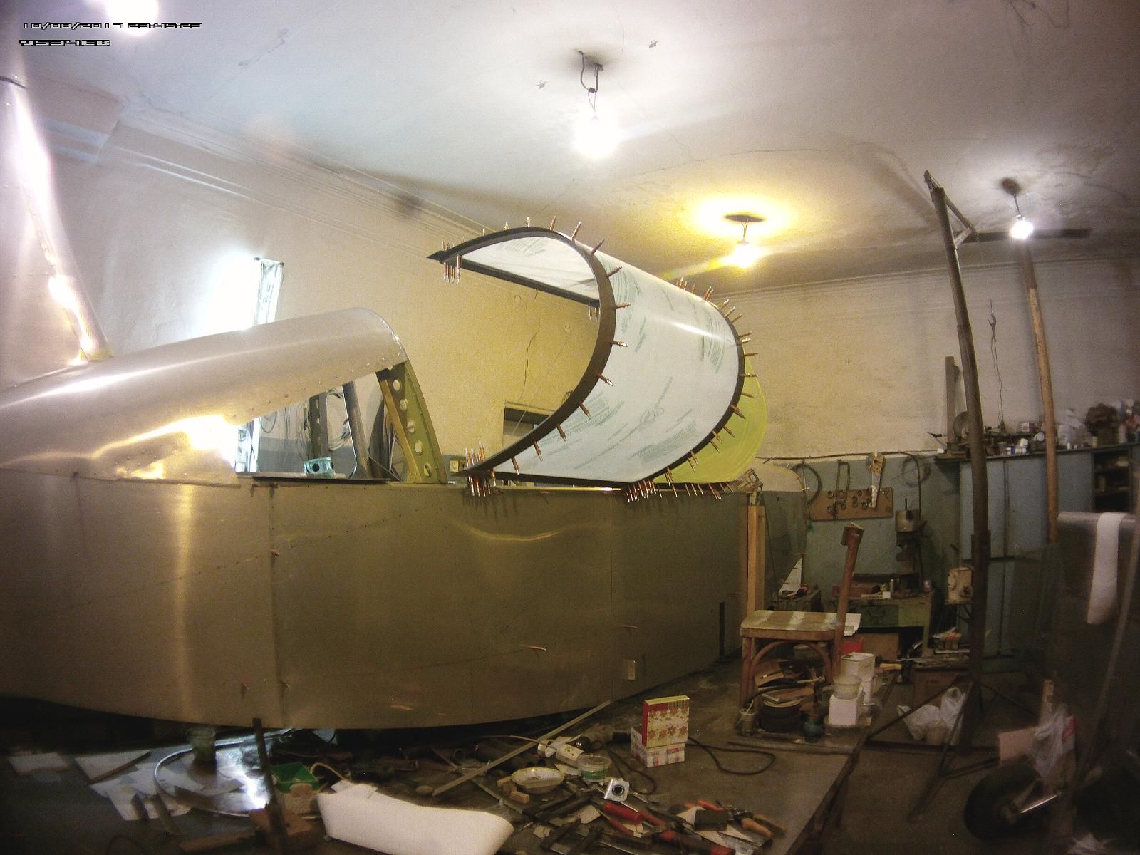

Спасибо коллеги. Насчет скромности преувеличили, хвастаюсь тут своими "достижениями". Без Солидворкса в 3Д-реалити несколько часов подгонял обводы лобового стекла. Сначала бумага, потом какой-то мягкий 2мм пластик (да простит Евгений С. за испорченный обрезок). Боюсь загубить стекло. 1м х 1м х3мм, маловатое. Придется углы доставить. Не очень, хрупкое и плавится-тянется как сопли при резке. Придется греть, чтобы вставить в каркас. Потом, если полетит, заменю. Спасибо Олегу К. за 2мм Плексиглас. Вот, что получилось.

Дык отлично получается,нормальный такой фонарь.И форкиль тут ни на кой не нужен.Помещение похоже тоже как и у меня узкое.Нормально ни со стороны посмотреть ни сфотографировать,от того кажется не то,не сё.Вот так и маемси.Скоро тоже со стеклом возня предстоит.Наверное буду с картонки шаблон делать,а то я в солидворксе ишо хуже чем свинья в апельсинах разбираюсь ;D.

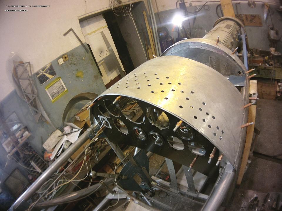

Дырки над приборами, чтоб не потело лобовое стекло. Воздух через заслонку дуть будет зимой теплый из печки, летом - свежий из заборника.

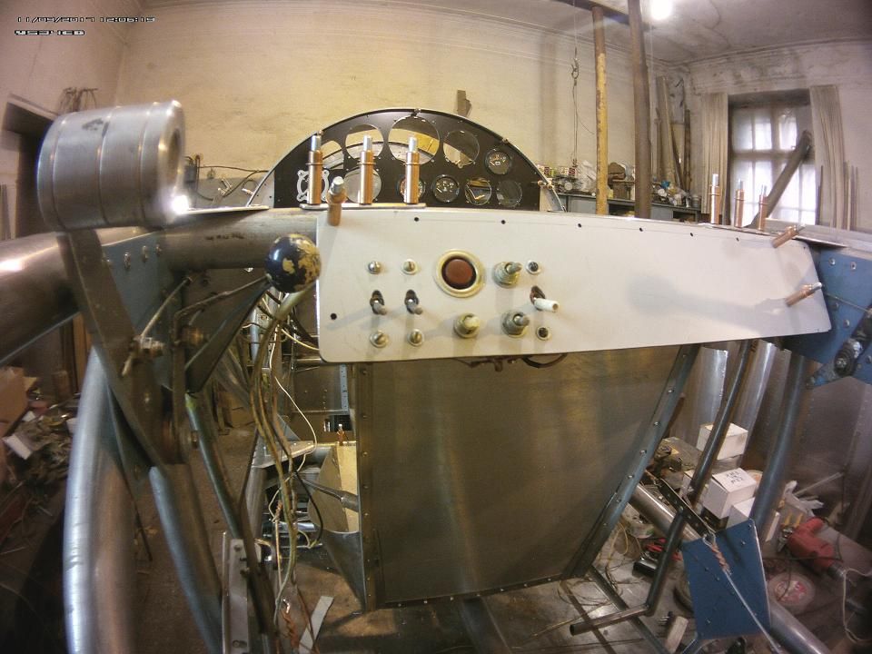

Щиток с рубильниками-кнопками в задней. Зеркала перископом поставлю приборы смотреть, шапка переднего заслоняет. На Чибисе стукать по каске переднего приходилось, чтоб отклонил, пугался очень.

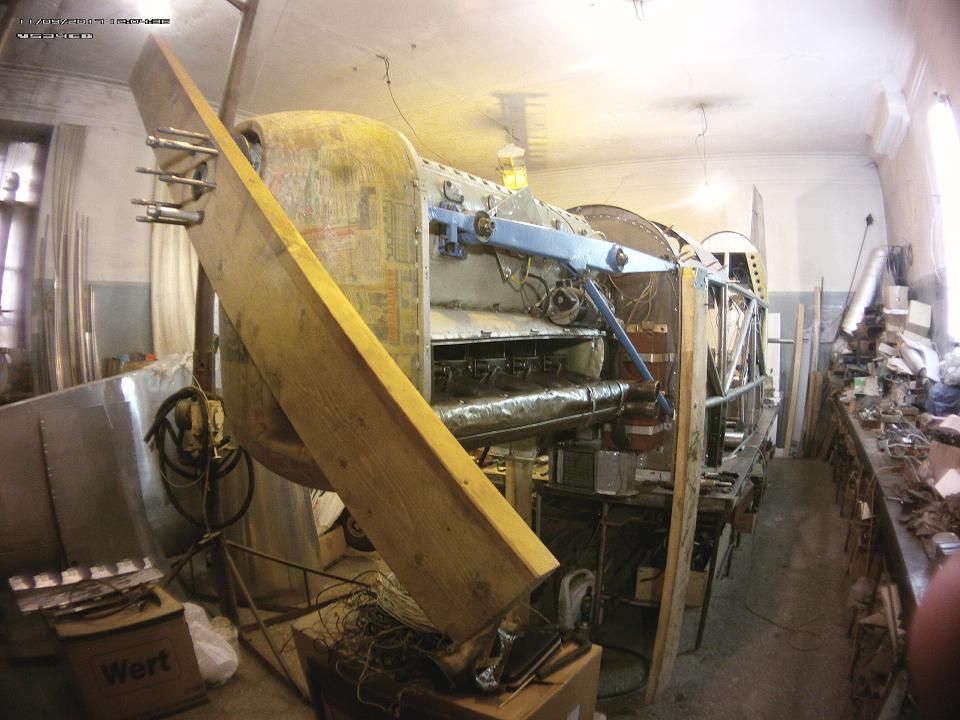

     Нос ваял из склейки пеной кусков разного пенопласта, что нашел в хламе. Покрыл на ПВА обрезками Комсомольской правды, когда высохло, стеклорогожей и Т-10 на ЭД-20. Пенопласт оставил, так жестче.
    Тягу доска (присмотритесь) не дала, а то бы торнадо в классе поднялся и перевернулся на нос. Движок дохлый, в хламе нашел, на амфибии дал тягу всего 300 кг, а это в пересчете - смешная мощность, 160, не больше. Но полетит. Одного поднимет. Переднее кресло, это так, никого катать не буду, много сомненений.

Мнеб такой "хлам" наааахер бы все эти субарики.С этим "хламом" и забор полетит,а Ваше творение и подавно.
