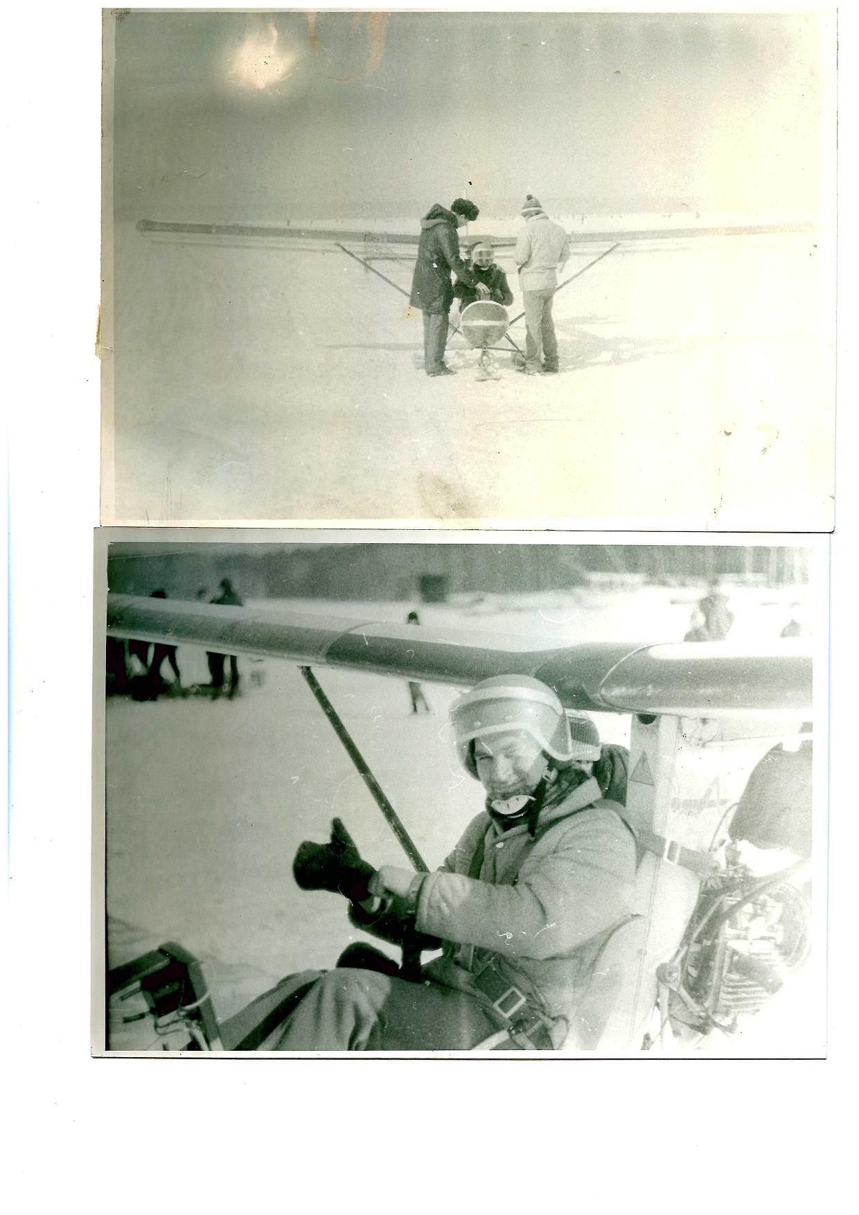

Никаких рекордов, полетов в термиках. На фото движок снят, нет еще основных п/г аморт., дальше Муха-буксировщик без крыла, с Уралом 40 сил или уже, вроде, с Субарой ЕА-71, лихо затягивал.
Саня своего 9-ти летнего Данилу чуть оторвал. Педали полностью выдвинули , под спину курток насовали. Я своего уже взрослого, в 11 лет. Балбесы были. Фото, на одной руке, 60 кг еще.

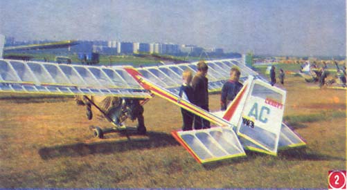

В сети нашол только это
Недостаточна прочность и у «Кузнечика» (фото 2) В. Калюты из г. Свердловска: крыло аппарата не выдерживает эксплуатационной перегрузки.
http://hobbyport.ru/mk_other/okb_mk/8809_samolet_svoimi_rukami.htm

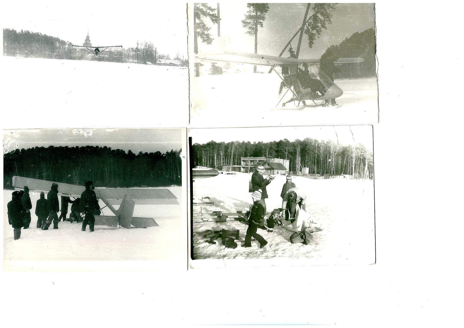

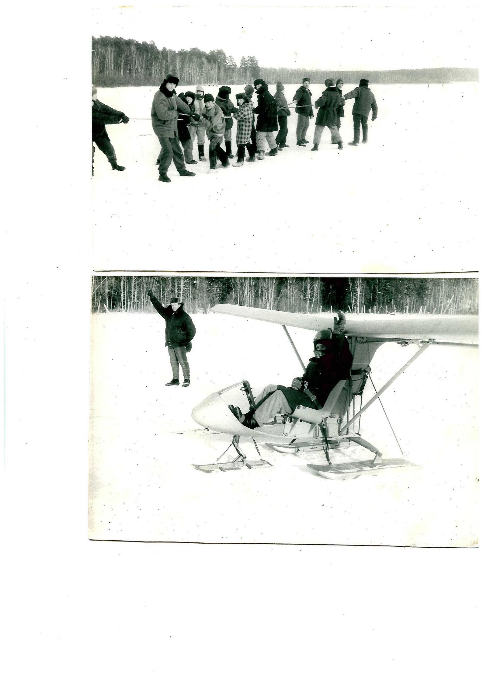

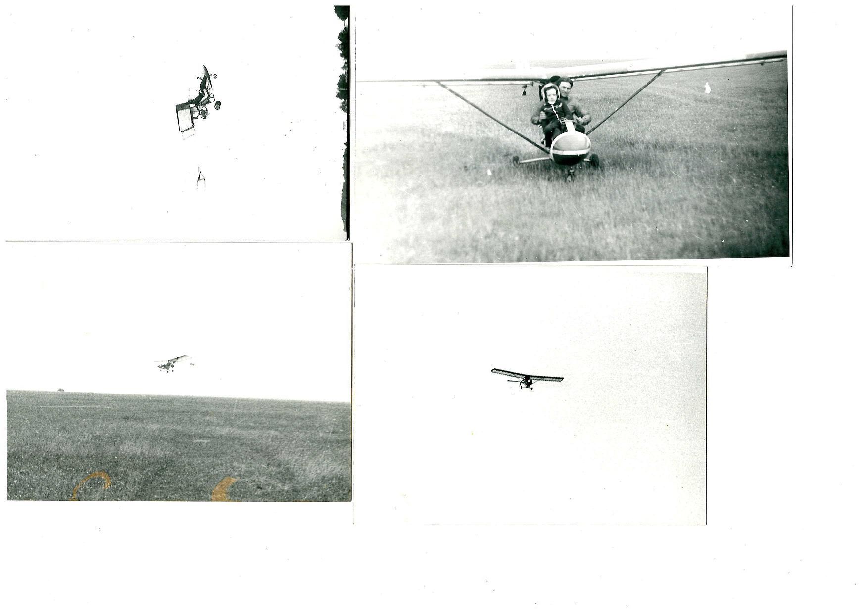

Какой размах, площадь, вес полетный и пустой, из чего сделан, двухметровый дядька 110 кг влезит и взлетит ли??? Это вопросы про планер, мото не интересно.

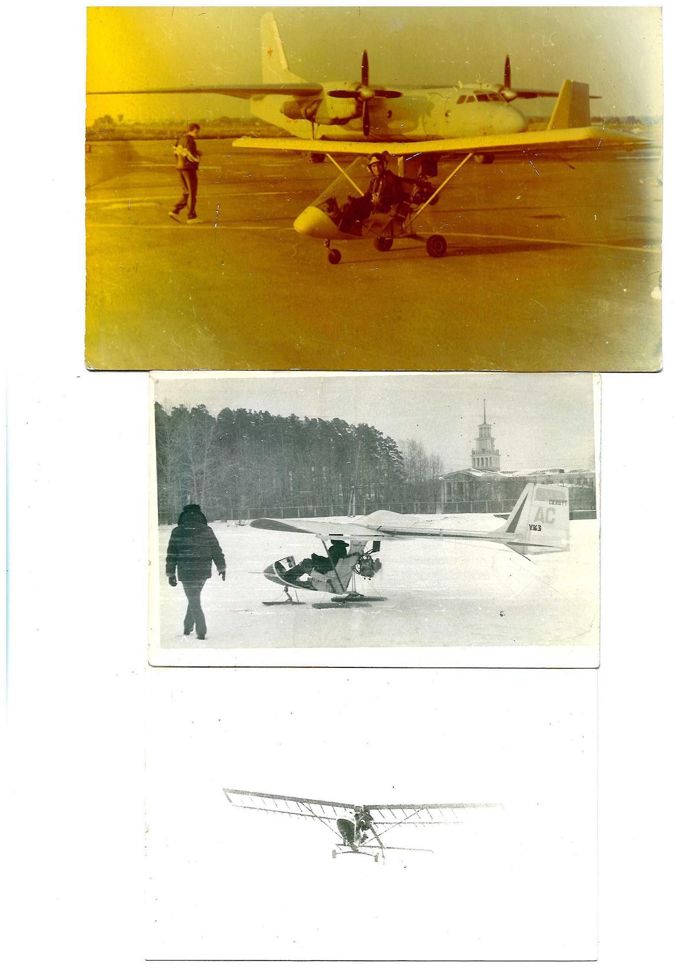

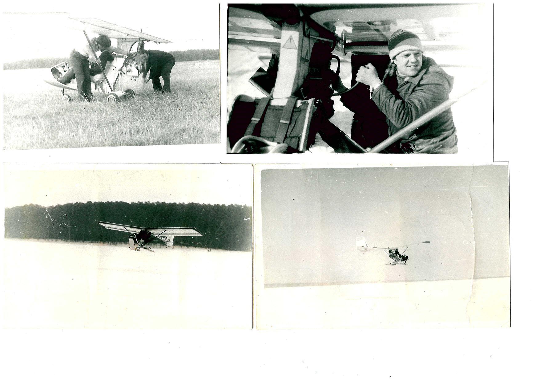

Да, был такой дефект на СЛА-87. При покраске лобика из трехслойки в поры проникли пары ацетона и растворили кое-где пенопласт. Перед статиспытаниями посадили в кабину мужика и подняли за концы, обшивка лобика и потеряла устойчивость. После накеили вдоль полок полосы стеклоткани, испытали и много летали, и с мотором, и без мотора. Балка хвостовая хлипковата, поставили подкос из д16Т трубы, с мотором уже не летали.
Разах 7, площадь 9, пустой 70, мотор 30, макс. 200. Пластиковый, до сих пор не сгнил. Обшивку из вискозы заменить, кое-где подклеить, моторчик 15-20 сил найти и можно на пенсии по лужайкам порхать.
Мужик два метра и 110 кг не влезет. Делали под свои 80 и 175, и для пацанов. Для рослых и тяжелых надо увеличивать размеры и прочность. Но это будет уже другой аппарат.
Других подобных, и лучше, много делали.
А-1 и его продолжения - прекрасные планёры. Делай по кошельку, как ружье, можно из простой сосны и из красного дерева с золотом и бриллиантами. Деревянный защищать хорошо надо и хранить в сухом ангаре.
Ну и фото. Простите за качество. Сканировал, что было. Смотрю и радуюсь. Как молоды мы были, энергичны. Строили бы до утра, но на работу надо. А щас к полуночи уже ноги подкашиваются.

А что за вискоза?не лавсановая пленка?чем клеили и можно ли на дерево.?чем вызвано установка хвостовой балки скерху?из чего рессора???
А мы с уткой ,в Москве ,на слете,не долеко от вас стояли.Помнится когда спросил чем покрывали,то вроде запомнилось лавсановая пленка.Из за прозрачности и легкости кто то из ваших сказал Одуванчик и мне это больше запомнилось чем Кузнечик. 🙂
Да,  помнится, уток много было. Тоже болею до сих пор Вариезой. Лавсановая пленка 0,05 вроде, на Контактол клеили, что-то вроде сапожного клея. Отслоилась потом сверху, паяльником дырки сверху сразу за лонжероном проплавил, ее разгрузило, а нижнюю догрузило, утюгом прошелся - приклеилась. Заменили на вискозу, на тот же клей. Тоже дерьмо. На солнце рассыпается. Надо закрашивать и хранить в тени. Пленки не надо ставить. Хрупчает на солнце. Потом от щечка пальцем лопается. На Чибисе в полете срывало несколько верхних секций на крыле и на одной половине ЦПГО, заметили на земле.
Где-то писал о технологии. Нарезали нихромом пенопласта ПС-Б-М 6-8-10 мм. На всю чугунную плиту 4,2х1,4 м наложили стеклоткани ЭЗ-200, пропитали смолой, пенпласт, снова стеклоткань, полиэтилен, сверху 5-10 см слой песка. На следующий день отодрали с искрами (одна см 30 в "конец" через штаны, как дала из плиты, думал все, ан нет, еще лучше стало). На удивление - ни одного пузыря. По шаблонам, линейке и на глаз ножом нарезали нервюр, стенок лонжеронов, панелей фюзеляжа и пр. В стенках лонжеронов сверху-снизу вклеили полки из стекложгутов, закладные из финской фанеры под узлы, обмотали под 45 той же ЭЗ-200. К торцам нервюр - полки из двух слоев стеклоткани. Фюзеляжную кривую прямоугольного сечения балку на плите склеили из трехслоек, в торец, с закладными под узлы. Тоже обмотали под 45 стеклотканью. Передние кромки из трехслоек формовал на пенопластовом болване секциями по 1м резиновым медбинтом, ровненько виток к витку.  Пока я клеил Саня налил, наточил, нафрезеровал педалей, качалок, хвостовиков, барабанов колес и пр. мелочевки. Даже тросы в наконечники закатывали сами. Ну и так далее...
