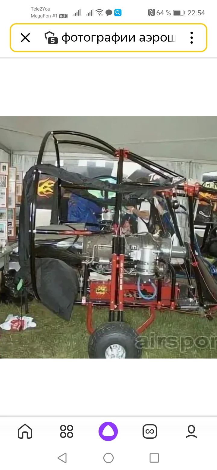

Из трубок сварено подобие кабины. Технология не известна?

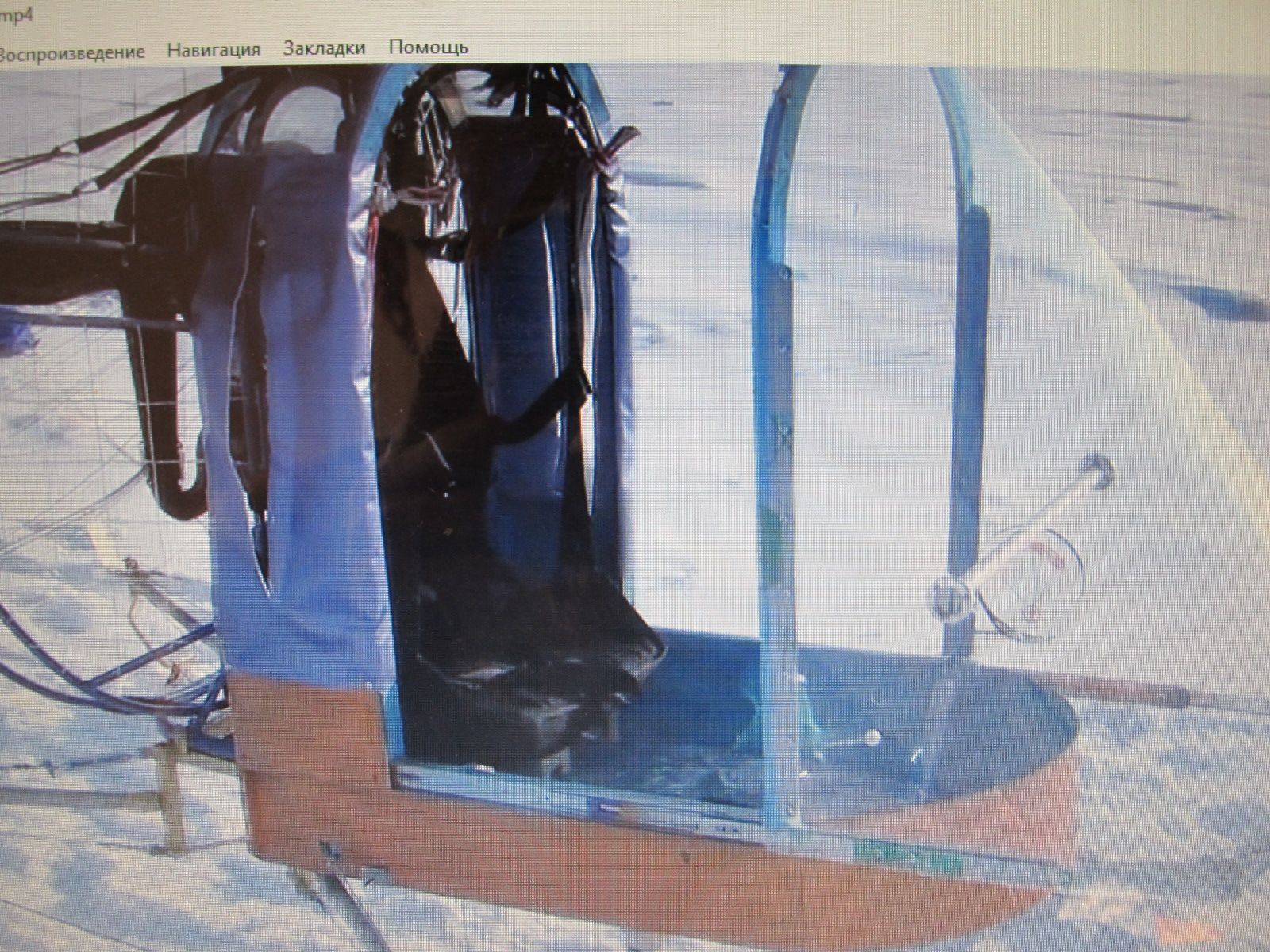

Вот, например
А от чего Вас должны защитить подобные кабины? Температура та же, обзор хуже, удобства сомнительные и т.д. (я не про маразм с двигателем. Можно что угодно вытворять, если в этом есть какой-то практический смысл)
Там вообще много чего строят, не имеющего практического применения. Доходы позволяют экспериментировать и дурачится. У нас это отсутсвует.

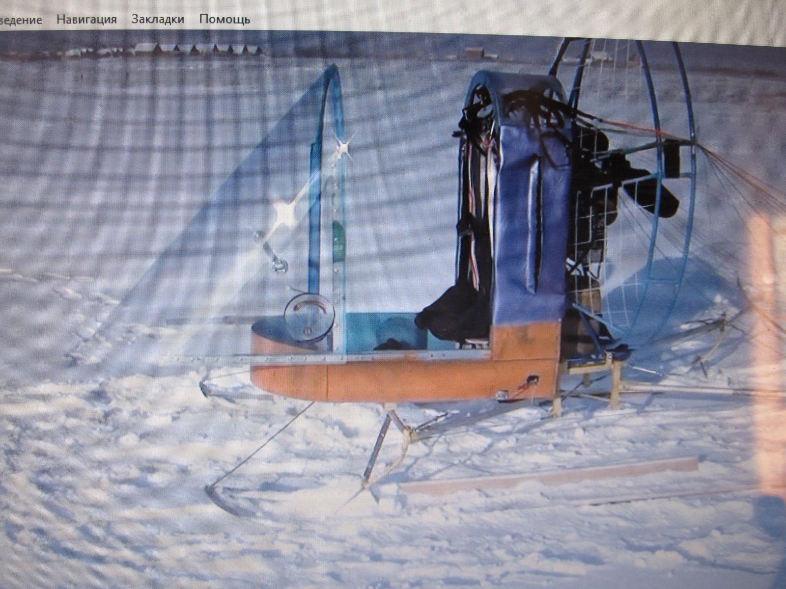

От ветра, холодный ветер на скорости от 60км/ч и выше выхолаживает очень быстро, если ты не в скафандре. Пилот не двигается во время полета, согреться не может. На руки то же не оденешь толстенные перчатки/варежки, теряется чувствительность управления. Ветровое стекло на снегоходе, квадроцикле , явно не для защиты от брызг ставят. О пользе ветрового стекла знаю из личного опыта и на наземной технике и на передвигающейся по воздуху. Все познается в сравнении.

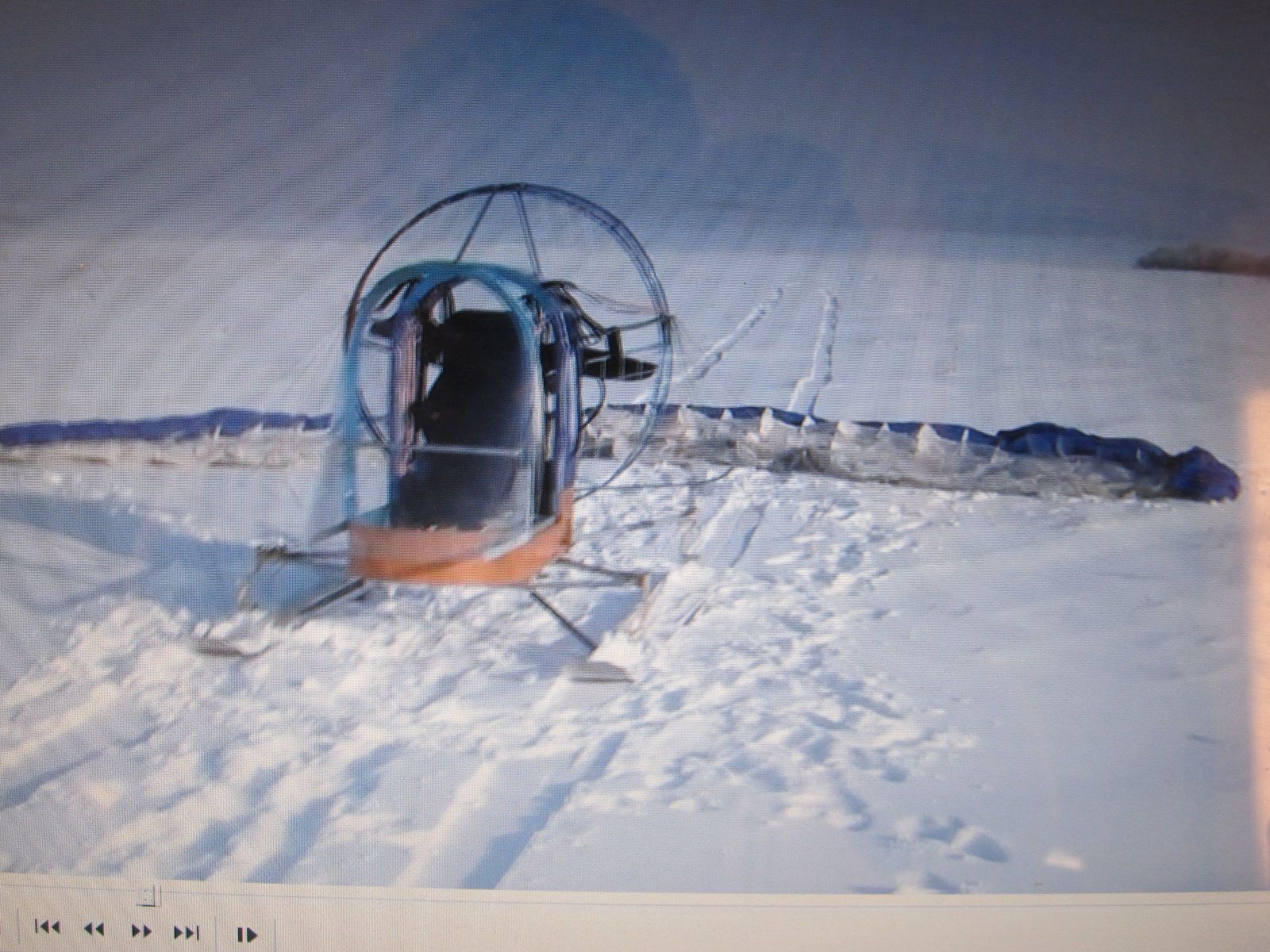

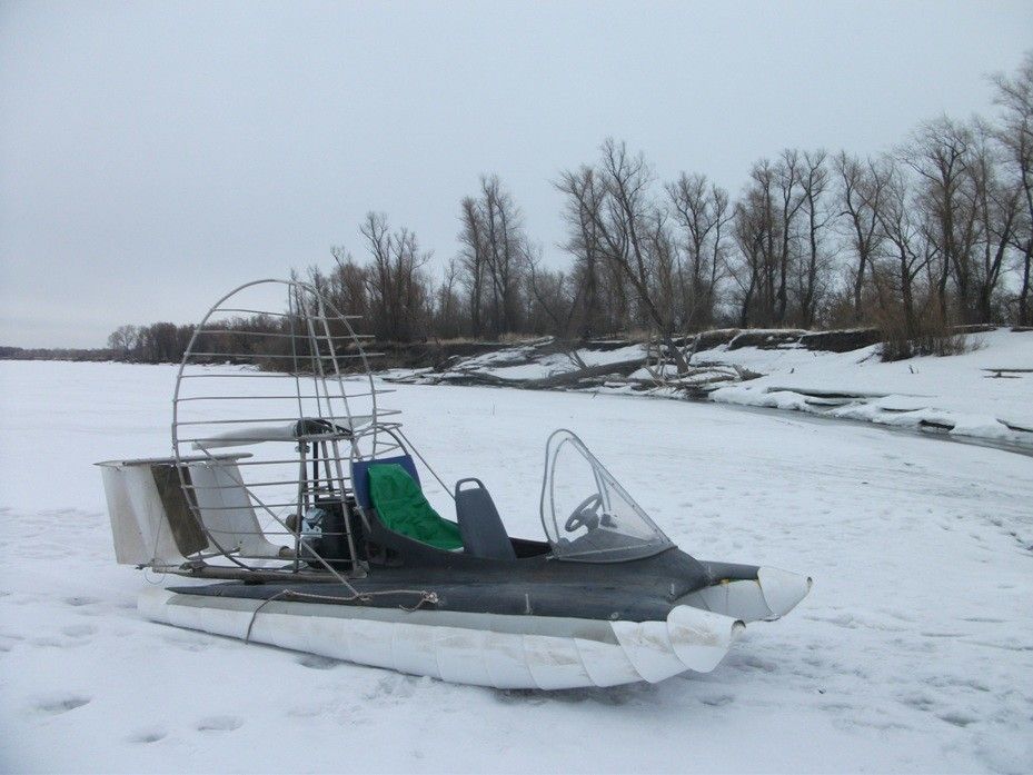

У меня птенец с толкающим винтом.
В кабине не дует, уже хорошо. Не нужно утеплённые штаны с пятью подштанниками одевать. А когда включаешь вебасту, совсем отлично. Можно и в кофте сидеть.
Так что с точки зрения комфорта, кабина это отлично.

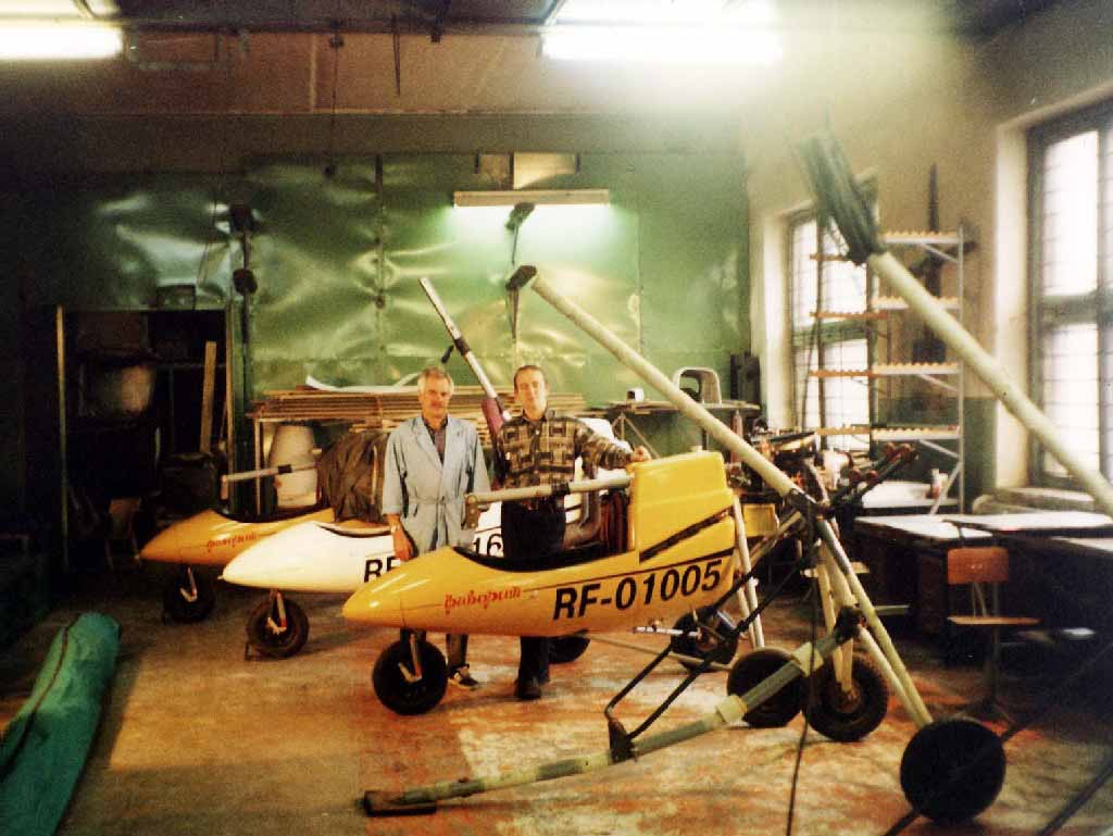

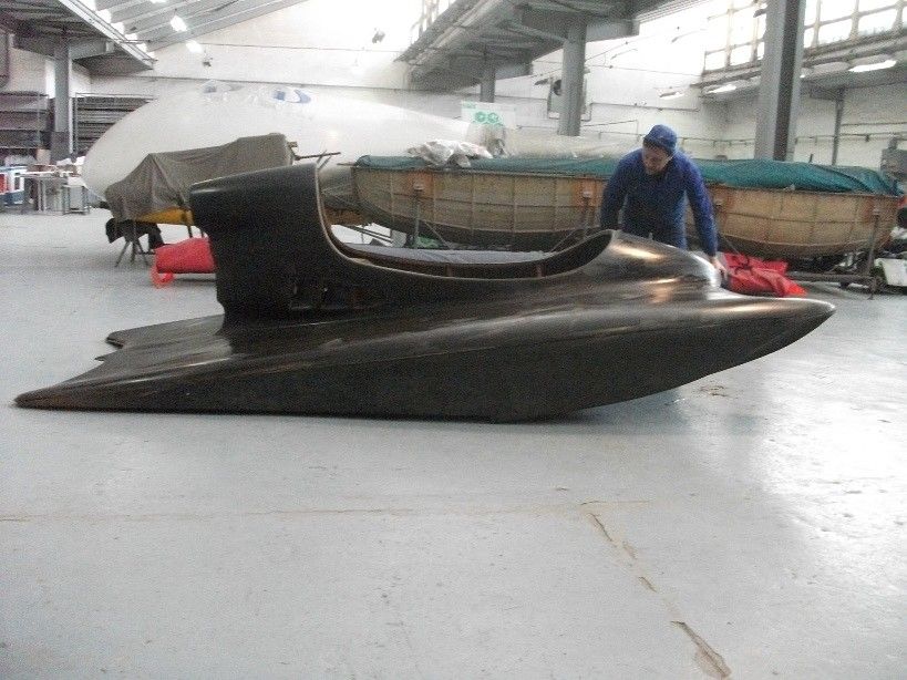

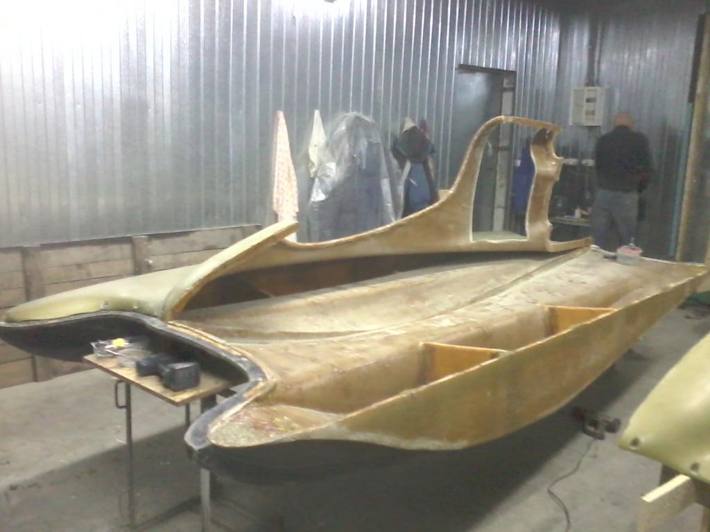

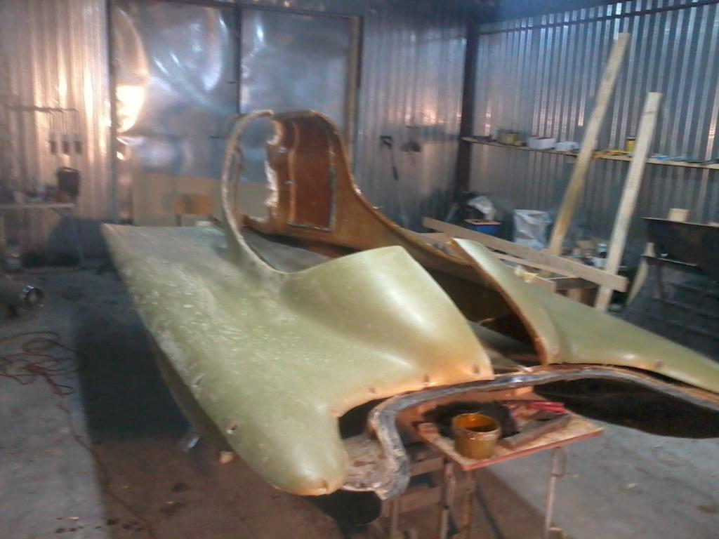

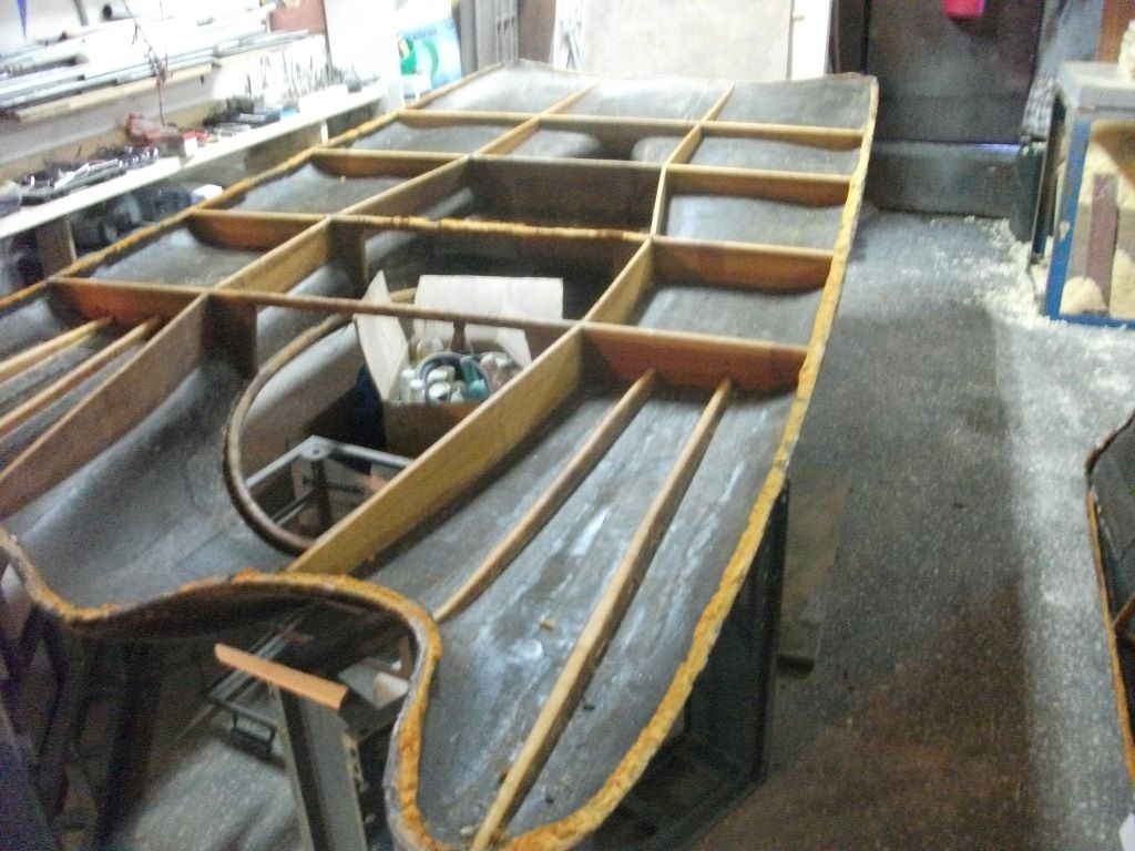

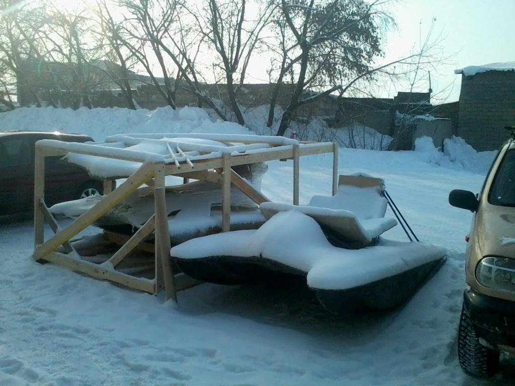

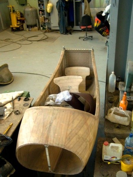

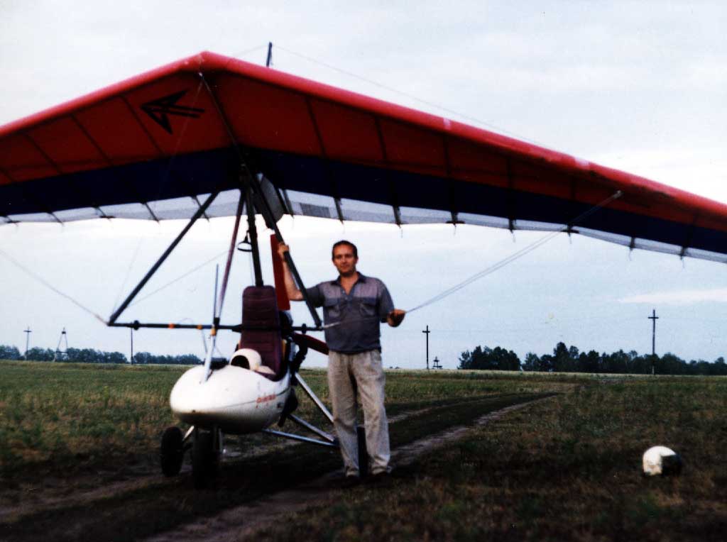

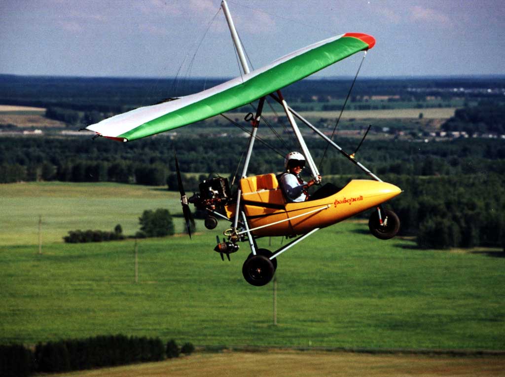

Такая подойдет ???? Есть матрица именно размерность такая что посадка "плотная "( пассажир сзади ноги просовывает по бокам пилота ) такя как на фото. Есть вторая матрица подобной формы в обьеме увеличинная ( последнее фото некрашенного изделия с сидениями . ЕГО можем продать в таком виде -полуфабрикате ) . Наши корпуса , вариант -"сендвичь" силовая капсула трехслойная !!! Эпоксидка, полиэфирка , под вакуумом клеится в эти негативные матрицы .......Хотя можно и " скорлупу " тонкую и легкую ( с ребрами жесткости внутри ) выклеить ......а уж силовые элементы и фонарь -по месту "городить " . Барнаул . В настоящее время ВСЕ ЭТИ матрицы -не используются ( но хранятся )

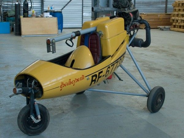

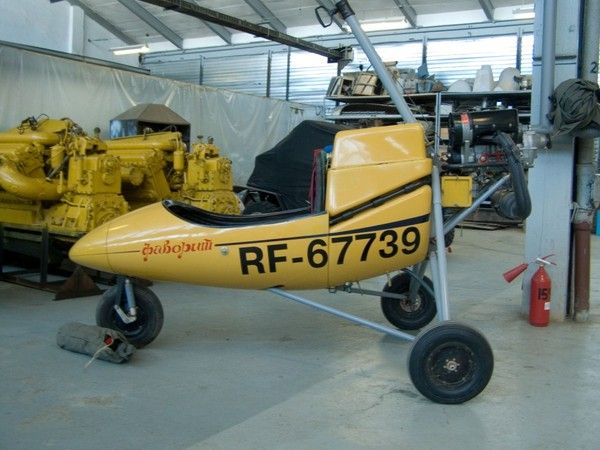

Желтенький -в вариантах ХИМИК и двухместный делали . Вместо химбака -пассажирское сидение .........

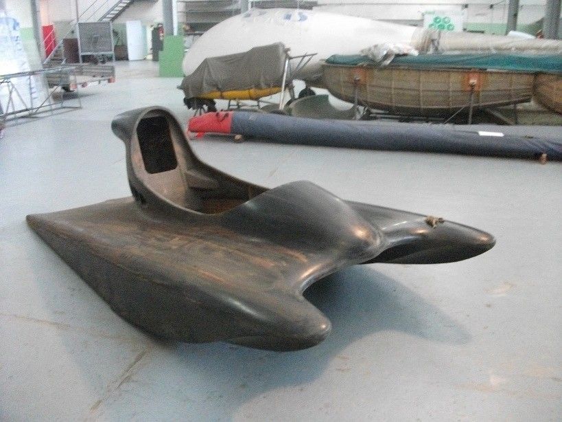

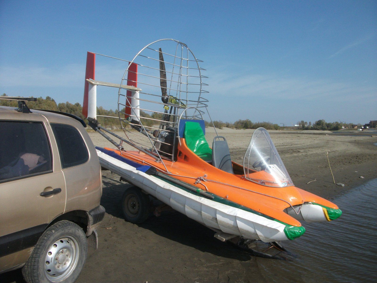

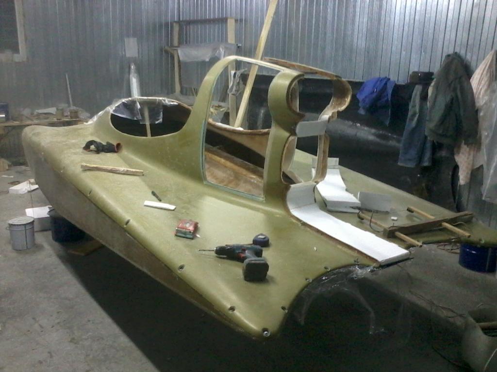

Или ТАКАЯ . В моем исполнении, в качестве всесезенного аэроглиссера . "Скорлупа" 2 мм со стрингерами и шпангоутами для подкрепления ......
Вот этот вариант и наиболее оптимален для аэрошюта и паралета .
