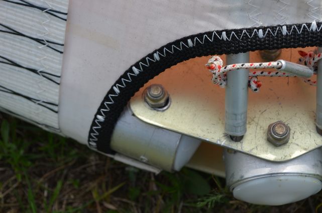

более понятным языком, овал в пластинах это уход от моментного закрепления трубы к шарнирному, это не люфт, конечно
Может это конечно и не люфт, но уж точно не шарнир. Думаю, что для этого технического решения чёткого названия нет. По сути своей оно имеет массу недостатков. А именно - работающий на излом болт, трущиеся друг о друга шайба и пластина, изгиб пластины и т.д. Таких узлов лучше избегать, по возможности. Вот боюсь сорвать, но на своём х14 не помню я овального отверстия в пластине. Хотя разбирал узел давно, мог и не обратить внимание.

это не шарнир в полном значении слова. Это шарнирное закрепление в плоскости болта. Оно бывает исполнено по-разному. Не думаю, что эти несколько градусов рабочего хода сильно напрягут болт

А я вот обратил сразу. И только теперь понял для ЧЕГО это сделано. Век живи, век учись.
Павел, шайбы под гайки поставь пожалуйста!
... ещё у нас на БЛИКах овальные отверстия сделаны на нижних пластинах центрального узла поперечины ....по той же самой причине!
Если поразмышлять о том, какие нагрузки испытывает такой узел, то изготовление пластин из нержавейки кажется значительно более правильным, чем применение толстого алюминия, как на х14 например.
Роман, нормальные нагрузки выдерживает (должен) этот узел. Если ты будешь конструировать себе крыло и просчитывать каркас на прочность, и сделаешь узлы согласно этим расчётам они будут ещё ажурнее. Поверь мне. Не так страшен черт...! Уж тридцать лет как всё просчитано и испытано!
Нормальные н
Так то да. Но у меня в носовом узле толстый алюминий, и никаких овалов я не помню. При этом я долго игрался с изменениями V, удлиняя больше или меньше нижние троса. А верхние укоротил только тогда, когда закончил все пробы. То есть долго летал с провисанием тросов и переменными нагрузками на передний узел, который на них не рассчитан, судя по всему, ибо заводские тросы не имели ни малейшей слабины. Так что эта тема меня интересует не просто из любопытства)))) Сдуру можно и брякнуться.

Вот и дождался про овальные на поперечине, думаю, почему молчат о поперечине, ведь при взведении она проворачивается и проворачивает боковую.. Спасибо Володя!!!
По жесткости то алюминиевые сплавы выше нержавейки, а некоторые сопоставимы и по нагрузкам...Каркас то почему алюминиевый сплав???

Владимир!!! К Тебе вопрос...Шальная идея возникла...Все разьемы труб мы фиксируем в неразьемные...Что если как в былые времена, сделать между носовым и боковым узлом разьем, но его не фиксировать и при возведении поперечины узел повернется и займет свое положение...Триммеров на поперечину у дельталетов нет,практически, а нагрузки от концевых АПУ боковой узел и поперечина выдержат свободно..Тогда не надо делать овальные отверстия, V по каркасу делать в ноль, хватит его по парусу... Может в чем не прав ,обсудим!?!?
