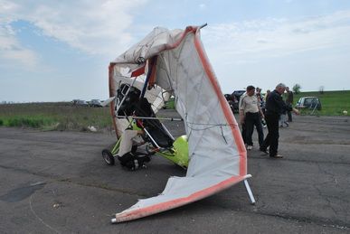

как только ручку оставляешь в балансировочом положении подъемную силу на нем выключали от слова совсем и оно без нагрузке на ручке начинало просто падать, стоило чуть взять на себя или отдать и подъемную силу включали опять.
Возможно, через какую-то дырку в обшивку крыло надувалось и меняло форму профилей. Так бывает, когда забывают ставить носовой обтекатель.

Это дело случая. У меня были крылья, которым было всё равно, есть носовой обтекатель или нет его. А было и крыло, которое без обтекателя летало неадекватно: при отдаче трапеции опускало нос. В конце концов слабо подготовленный пилот разбил аппарат.

Посмотрите на эту фотографию. Тут нечего было считать. Если этот аппарат опускал нос после отдачи трапеции, на нём нельзя было продолжать полёты.

Я в полёте проверял это крыло. Оно опускало нос при отдаче трапеции. Крыло старой разработки. Современные крылья имеют вшитые перепонки-нервюры внутри внешней половины полукрыльев. Это сделано для того, чтобы не раздувало обшивки на некоторых углах атаки. С этим явлением дельтапланеристы сталкивались уже давно. Раздувание профилей на концах крыльев повышает их подъёмную силу, что создаёт пикирующий момент. Малоопытный пилот, несмотря на моё предупреждение и объяснение, попытался в небольшую болтанку сесть в самое начало сельхоз-ВПП. Пока он работал трапецией по тангажу, перед полосой его просадило, и он сел раньше времени. Далее налетел на ступеньку начала полосы, и аппарат перевернулся.

Если бы пилот заранее знал, что его крыло неадекватно, то и летал бы на нём безопасно, и попробовал бы на другой телеге. Однако до "боржоми" дело не дошло.
