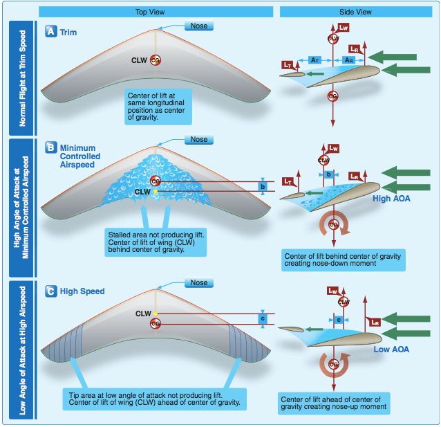

Нос дельтаплан опускает при определенном угле атаки, близком к критическому. Происходит это потому, что на центральной части крыла срыв, а консоли, которые имеют крутку, на этих углах работают, то есть на них аппарат и держится. Соответственно, Центр давления смещается назад, создавая момент на пикирование, что мы наблюдаем, как опускание носа аппарата. Когда происходит срыв на консолях, то это очень хорошо видно и этот момент ни с чем не перепутать.
Такого вида срыв сопровождается кувырком с последующим разрушением крыла.

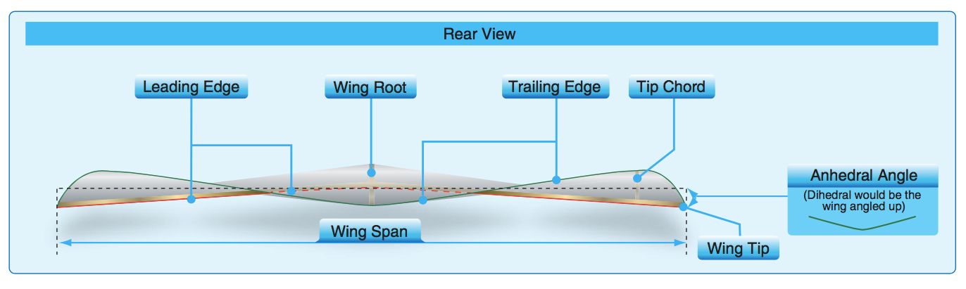

Вид на условно дельтапланерное крыло сзади:
Из этой же картинки видно, что с ростом угла атаки центральной части происходит нормализация углов атаки на консолях.
Неправильно оформленная крутка может привести к странностям в поведении крыльев описанных Вами - когда крыло летит при определенных положениях трапеции и совершенно не летим в другом.
А здесь о том, как и почему смещается центр давления:

Если нужно пояснит по картинкам, не стесняйтесь, с удовольствием отвечу.
Поясняйте. С переводом текста в картинках. Вид сверху и вид с боку. Да и вообще надо бы представлять перевод из всей литературы на иностранном языке. Не все ведь знают язык, да еще и специфический.

1. При отданной ручке срыв происходит в центральной части крыла, аппарат "держится/летит" на консолях, где угол атаки соответсвует нормальному.
Центрр давления смещается назад и создает пикирующий момент. Этот момент отмечен на средней иллюстрации в моем ответе №1.252 (вторая картинка сверху)
2. Крыло стремится вернуться к балансировочному положению, поэтому говорить, что это от неустойчивости - будет неправильно. Это как раз один из элементов при помощи которых добиваются устойчивости дельтавидной безхвостки.
3. Хотите убедиться в правильности картинки из учебника? Наклейте двухсторонним скотчем ленты от старых магнитофонных кассет на среднюю часть верхней кромки и поставьте камеру на килевую. Все увидите собственными глазами.
