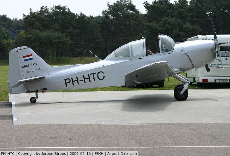

С управлением всё было ОК. Полёт выполнялся во время авиашоу старых самолётов. По профилю понятно , что пилот летел с скольжением , а эта фигура эффектна на небольшой скорости. При проходе зрителей , пилот как я наблюдал просто начал делать левый разворот , и поджал ножкой педаль, скорость мала была и самолёт в этой конфигурации и пространственном положении , сорвался в штопор.
Пилот остался жив  :exclamation, самолёт в утиль :-/
фото самолёта до аварии
