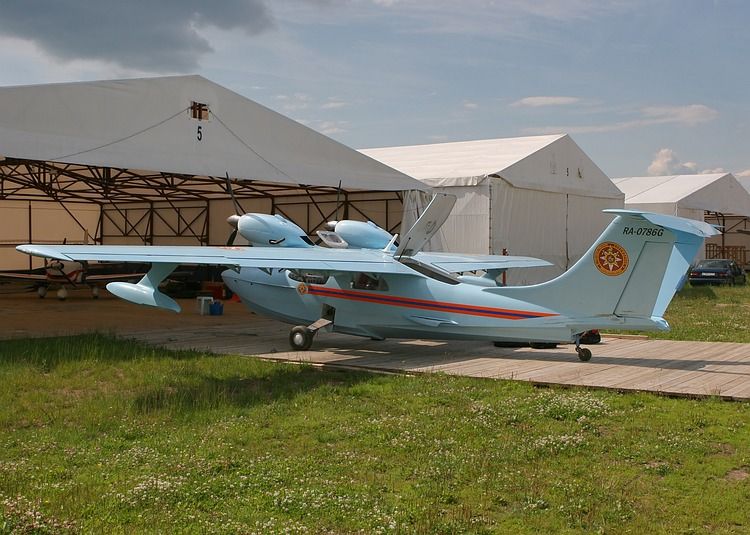

Как мы летели в Стерлитамак.
Такой вот получился фоторепортаж об этом перелёте.
Мы пролетели сотни километров, встретились с прекрасными людьми, увидели нашу страну с воздуха...
Огромное спасибо всем кто помогал нам, давал нам кров и пищу, масло и бензин, делал этот перелёт возможным.
Тем кто сконструировал и построил эту замечательную машину, тем, кто научил её безопасно и комфортно летать.
Экипажу, который вёл этот аппарат к цели.
Ну и Лодочнику, конечно, за то, что позвал меня в этот перелёт и дал возможность сделать эти прекрасные снимки!
До свидания, и до новых встреч!

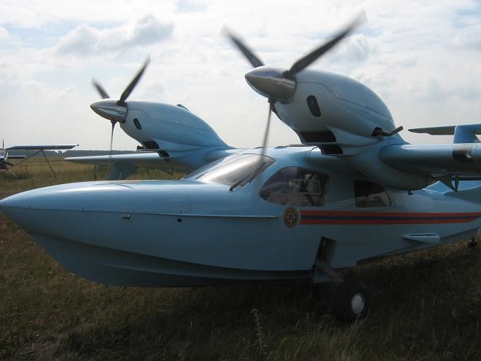

Летает!
22 часа уже наработки есть. Сегодня слетал.
Он и раньше был обалденный самолет, а теперь еще лучше стал.

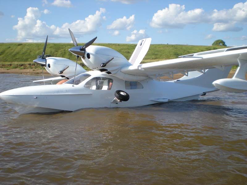

Со штатными элегантней смотрится.

А поподробнее Отличительные характеристики?
Пока только две отличительных характеристики
1) Улетает из воды практически без глиссирования
2) На 4700 метров сохроняет скороподъемность 1.5 м/с при скорости приборной 140 км/ч, наддуве 31 in и оборотах 4600, при заданных на ВИШ 4300. Винт на этой высоте встает на упоры максимального шага и обороты начинают повышаться.
Попытайтесь на 914 подобрать и поставить интеркулеры, организавать только забор холодного воздуха, а не из подкапотного пространства и вывести температуру в ресиверах на панель  Если выше 70 градусов: alarm. Снижай обороты.

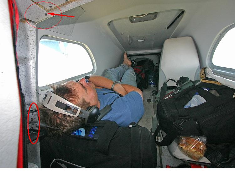

ОООооооо чень внимательно смотрел репортаж . Фото супер , как впрочем и весь полёт . Только скажи мне , друже ЗА ЧТО ты Сане начал самолётку раскручивать , и оббивку отдирать ? :🙂 🙂

Поздно Юра 🙂 Температурные датчики и указатели UMA стоят на Л-42 уже давно. Воздух для 914 берется только холодный, меня теперь интересует вопрос, не начнут ли фильтра облЯденевать.

Гена, он не виноват. Там в Самаре, за два дня моего прибывания был доработан в качестве эксперимента короб лонжеронов (сильно от туда поддувало зимой), старый кожух теперь не встает, а ждать новый не позволял план мероприятий.
А что тебе внизу не понравилось? Там подстаканник, а за ним лючок шасси, регулярно открываемый для осмотра и смазки. На нем там по моему просто пятно какое то.

С отмеченными маркером местом под накладку , туда не установленную ?) Сори за критику заслуженного КРЭЙЦЕРА :🙂 🙂

Не, Ген. Отродясь там маркером ничего не рисовали, это изыски широкоугольной камеры или шов от лючка тебе маркером показался. Ты еще скажи что дверь кабины кривая и ноги РКК оттянули 🙂
