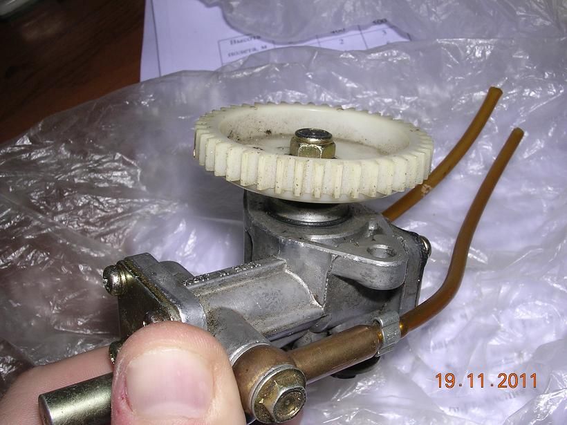

Это зависит от регулировки насоса и подстраивается по практическому расходу масла к выработанному бензину. Соотношение меньше 1:50 уже настораживает. Предварительная регулировка по меткам на рычаге и корпусе насоса(совмещение).У меня никакой экономии,у второго есть и довольно ощутимая
Прокладка под корпусом золотника из простой резины при попадании бензина сразу раздуется, потом не ляжет в канавку.
