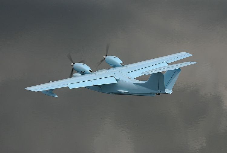

Вот такие бывают неожиднные и опасные ситуации и зрение наше к этому оказывается не приспособленным.
Уже было на форуме. Так вот это выглядит со стороны:

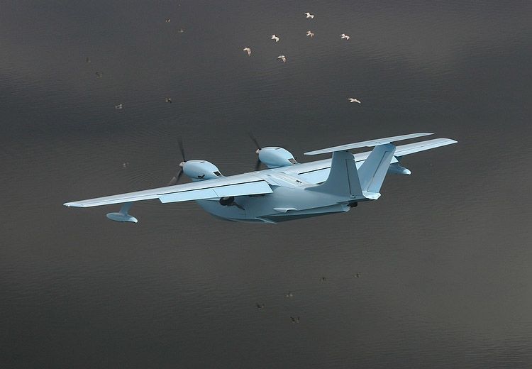

И только птички помогли:
