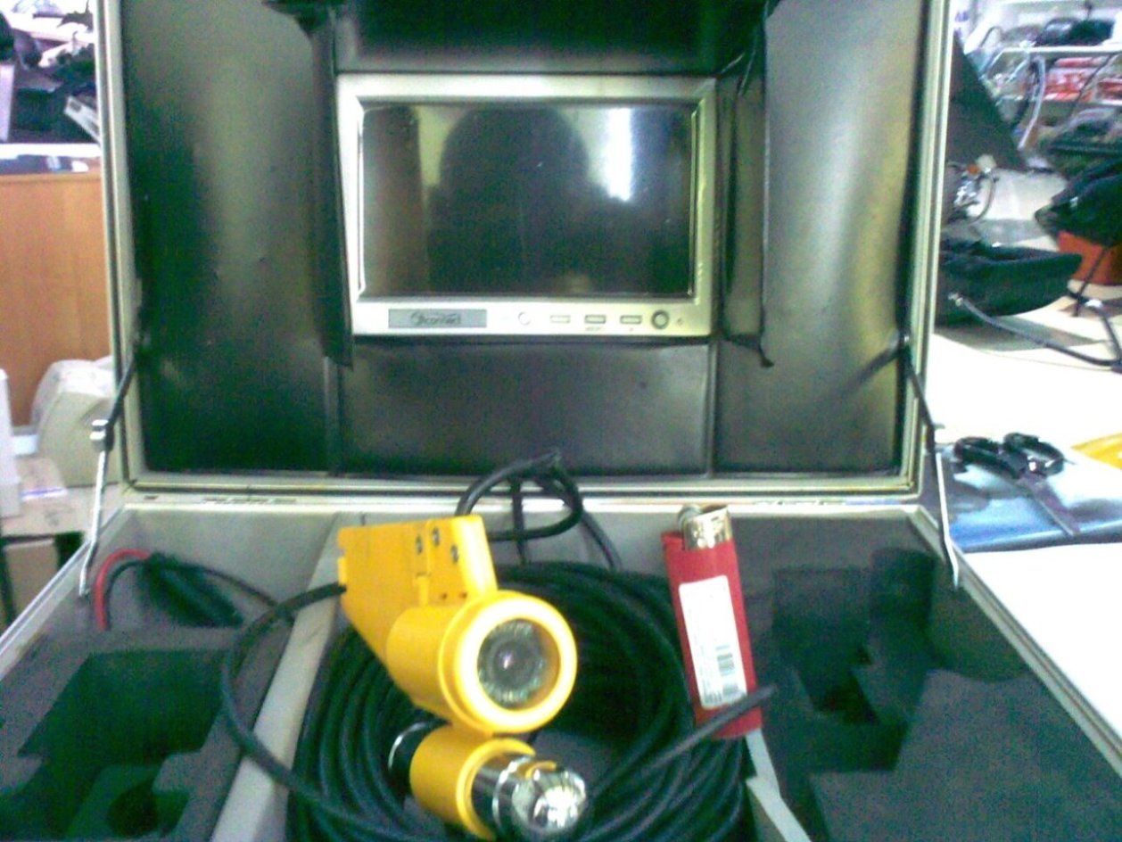

давно слежу за этой веткой форума....
не давно стал обладателем ЧЕ-25
посадка на зеркало тема актуальная тоже для меня
по поводу камер...
есть у меня подводная видеокамера с монитором для рыбаков
выкладываю фото, простите за качество снял на мобильник..
думаю после модорнизации ее можно установить на че.
предпологаемый вес 1 кг, монитор+камера+кабель.
на фото, в желтом корпусе сама подводная камера в герметичном корпусе с подсветкой,
в кейсе встроен ЖК монитор цветкой
от камеры к монитору кабель, питание 12 вольт
монитор можно вынуть из кейса,  установить в смоль, камеру встроить в корпус самолета...
цена вопроса достаточно лояльная примерно 10-12 тыс стоит такой комплект.
но мучают сомнения в нужности этого девайса на смоле....
насколько обективно восприятие изображения на мониторе будет с реальностью....
посадку на зеркало на ЧЕ не производил
но сложности понимаю какие
из личного опыта можно сравнить наверное  посадку с подбором на Ане
на снег в яркий солнечный день
когда снег без следов, травы и каких либо орентиров...
на Ан-2 вызывает сложность когда находишся от земли на расстоянии 5-8 метров определить растояние до снега очень сложно, все сливается и взгляду не за что зацепится...
и в ане сидешь еще на растоянии 2 метра .... от лыж
но с аном проше , переходиш в режим парашутирование и плюхаешся....
а тут вода и смоль маленький.....
может камера и актуальна....

Могли бы Вы подробнее остановиться на камерах и приводнениях.
Не стоит интересоваться данным. . "Камеры", "высотомеры", "эхолоты". Отучитесь НОРМАЛЬНО на специальных курсах, где УЧАТ летать и приземляться на "зеркало", а также ночью (ничем по сути от посадки на "зеркало" не отличается) и летайте себе.
Курс обучения - целых 7 летных часов. Причем именно зеркалу посвящено аж 2 часа из всего времени. Ну или попробуйте прикрутить к бамперу машины видеокамеру и эхолот и на основании этих данных проскочить через лужу..
согласен с Jan....
но только осталось найти в сибирской глубинке такие курсы.... 🙂
у нас кроме меня ни кто не облодает подобным самолетом
и соответственно нет инструкторов для подобного обучения
я бы с удовольстием отучился у опытного инструктора
чем эксперементировать на себе
Инструкция по приземлению на "зеркало" укладывается в полстраницы текста. Самоучение - дело плохое, безусловно, но если уж так все плохо, то можно выложить общую рекомендацию.
Принцип прост - всегда есть ориентир - берег, деревья, что-угодно. Проходите над ним на высоте 50 метров. Можно больше. Можно меньше, но уже в режиме "посадка".  Далее нужно просто понимать, что посадка на "зеркало" - это более длинный заход и без выравнивания. Просто ставите режим, в котором скорость посадочная, конфигурация тоже, при этом вертикальная - 1-2 ФУТА, т.е. 0.5 метра, не больше.. и летите, глядя ТОЛЬКО на вариометр. ДО КАСАНИЯ. При касании РУД на "малый газ".
Лететь так придется долго, посему либо привязываться к четкому ориентиру на берегу (самому берегу), пониже,  либо выбирать "полосу" по самой длинной стороне "площадки" - благо раз "зеркало" - следовательно штиль. На ветер можно плевать. Разрешается сделать 2 прохода, запоминая начало захода на высотомере и неудачный конец (все еще высоко).
Это я совсем "на пальцах". Через неделю могу найти и выложить 2 страницы текста на тему посадок на glossy water.

Могли бы Вы подробнее остановиться на камерах и приводнениях.!
Мысль была такова: камера, а их выпускается сейчас бесчисленное множество на любой вкус и кошелёк, крепится внизу крыла, желательо утопить в крыле, так, чтобы смотрела строго в низ, когда самолёт в посадочной конфигурации и закрывается герметичной крышкой, а в кабине на приборке ставится монитор, в самом простом варианте автомобильный телевизор. Такая система будет служить дополнительным ориентиром, а установив ещё одну камеру, смотрящую вперёд, в подогреваемом корпусе, можно значительно улучшить видимость при облединении.
Закончив тему "наземное ориентирование" в лётной школе, пилот всё равно берёт с собой GPS, а иногда не только его - одно другому не мешает.

Ну уж если камеру и ставить, то в направлении поплавка (лодки),
и ориентироваться по сближению поплавка и его отражения в "зеркале". А вообще - баловство это. Решение проблемы - инструктор и практика...
Эксплуатация в соленой воде - мыть, вытаскивая на док. Схемы доков - их куча. Причем можно обойтись и без механизмов и приводов - обычный качающийся док - наиболее удобная схема на Аляске в частности.
Еще раз - представьте, что вы умеете водить машину. И тут вас попросят водить ее при помощи камеры, вделанной в бампер. Не надо изобретать "велосипед". Надо просто получить устойчивый навык. Я тоже в свое время приделал видеокамеру, чтобы видеть положение шасси - дополнительный контроль. Потом выяснилось, что в случае двухмоторника проще налепить простое зеркало на левый движок - эффект тот же. А видео хотя и дает эффект, но с практичской точки зрения - бесполезно почти.
