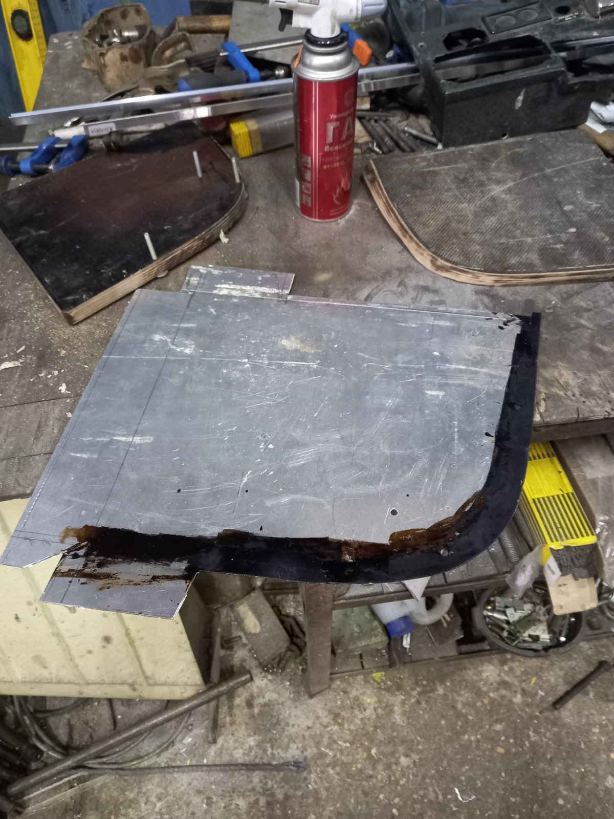

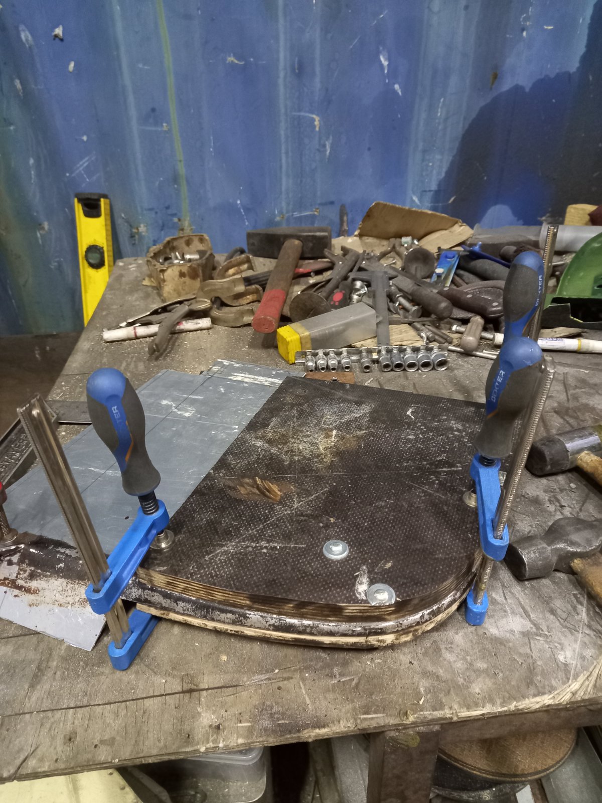

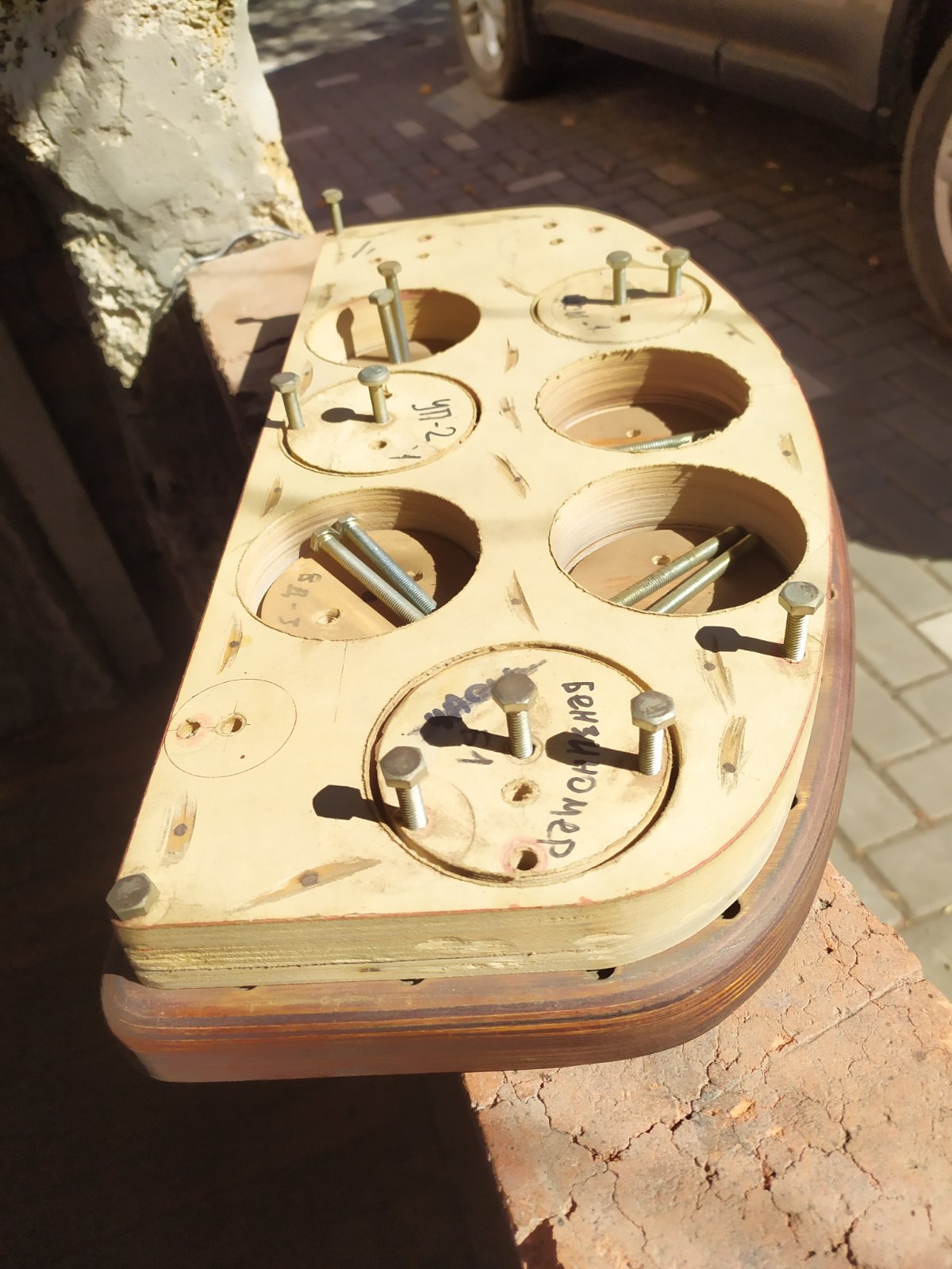

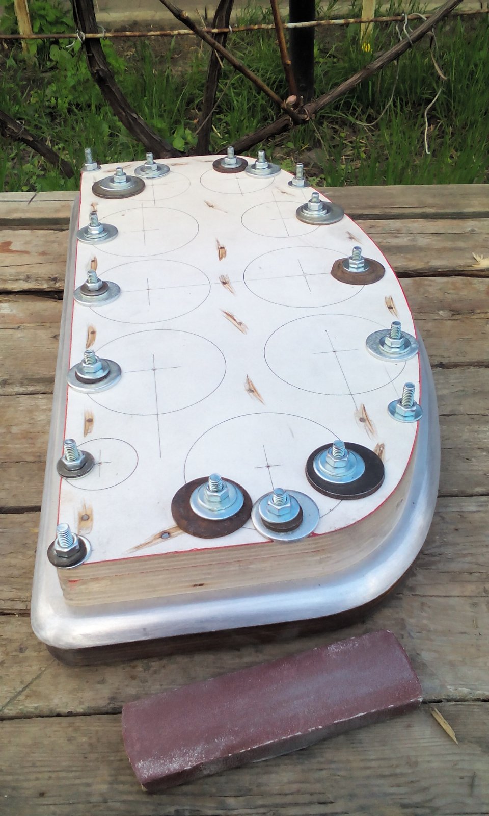

Выше писал - Д16Т с предварительным отпуском. А формблок из чего то плотного, текстолит например, но для разовых изделий подойдет пакет из фанеры. Нижняя плита повторяет обводы приборной панели минус толщина материала по периметру. Верхняя обеспечивает сильный прижим максимальным количеством болтов(винтов). Это дедовский метод, и дальше молотком по периметру без фанатизма. Важно пятку молотка буквально отполировать или использовать медный(я не пробовал)
Посмотреть вложение 581514.Посмотреть вложение 581513

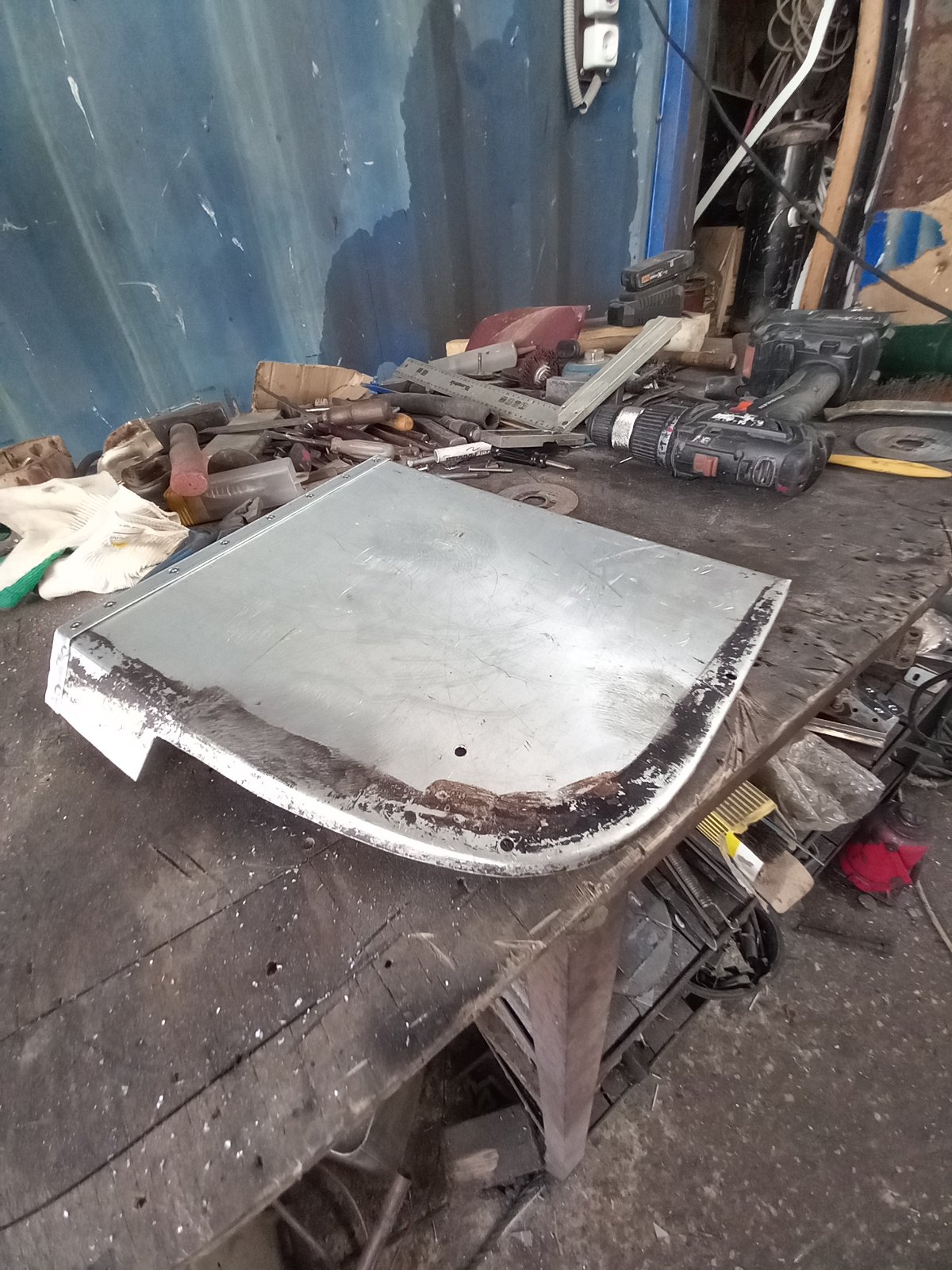

Спасибо, добрый человек, благодаря вам всё получилось, панель встала на самолётку как родная! ))
Спасибо, добрый человек, благодаря вам всё получилось, панель встала на самолётку как родная! ))Посмотреть вложение 581597
Подсказали колхозный способ отпуска Д16Т при помощи хозмыла, результат поразительный - дюраль становится почти АМГ!
Формоблок сделал из водостойкой фанеры, результат положительный.
