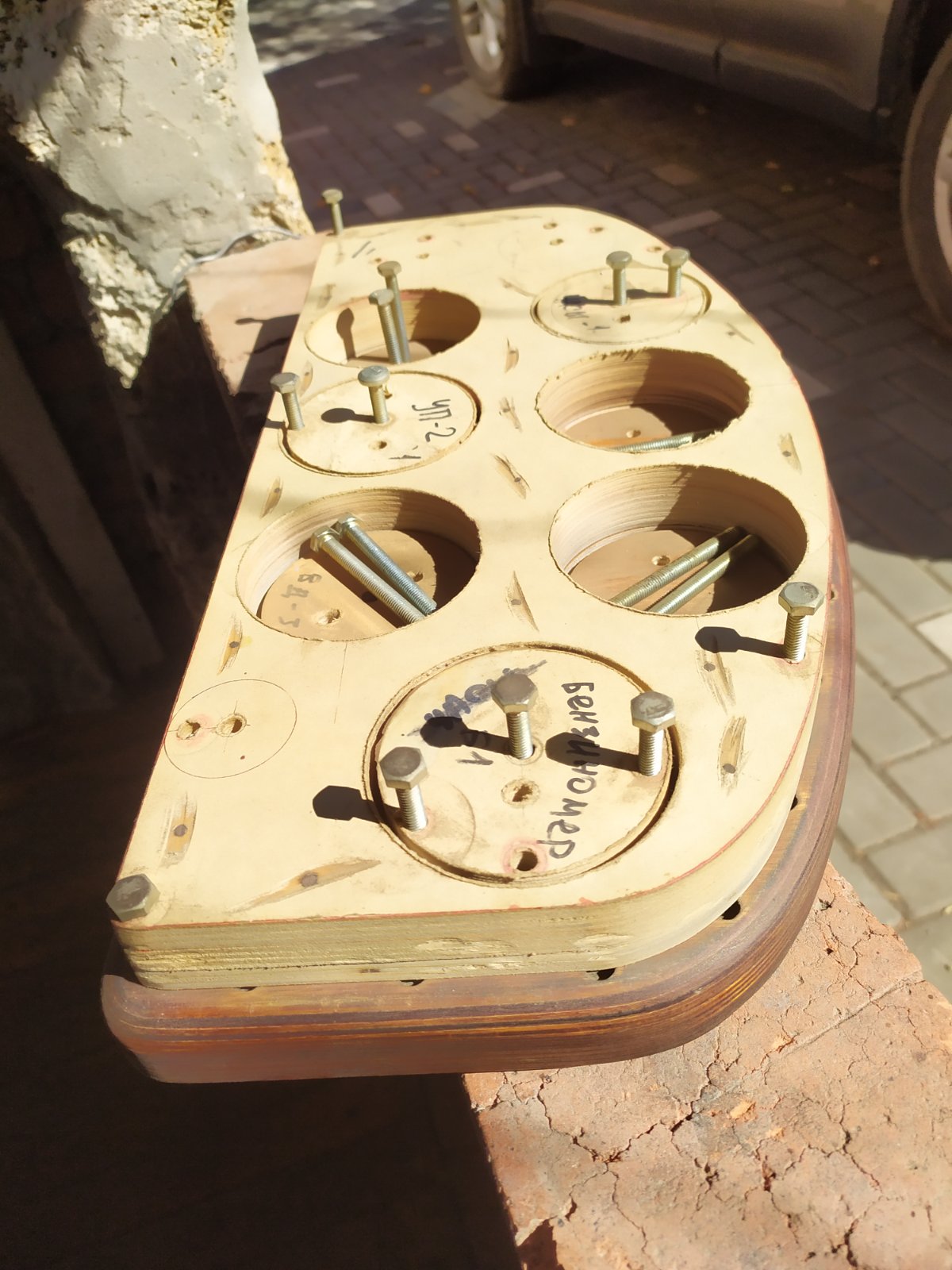

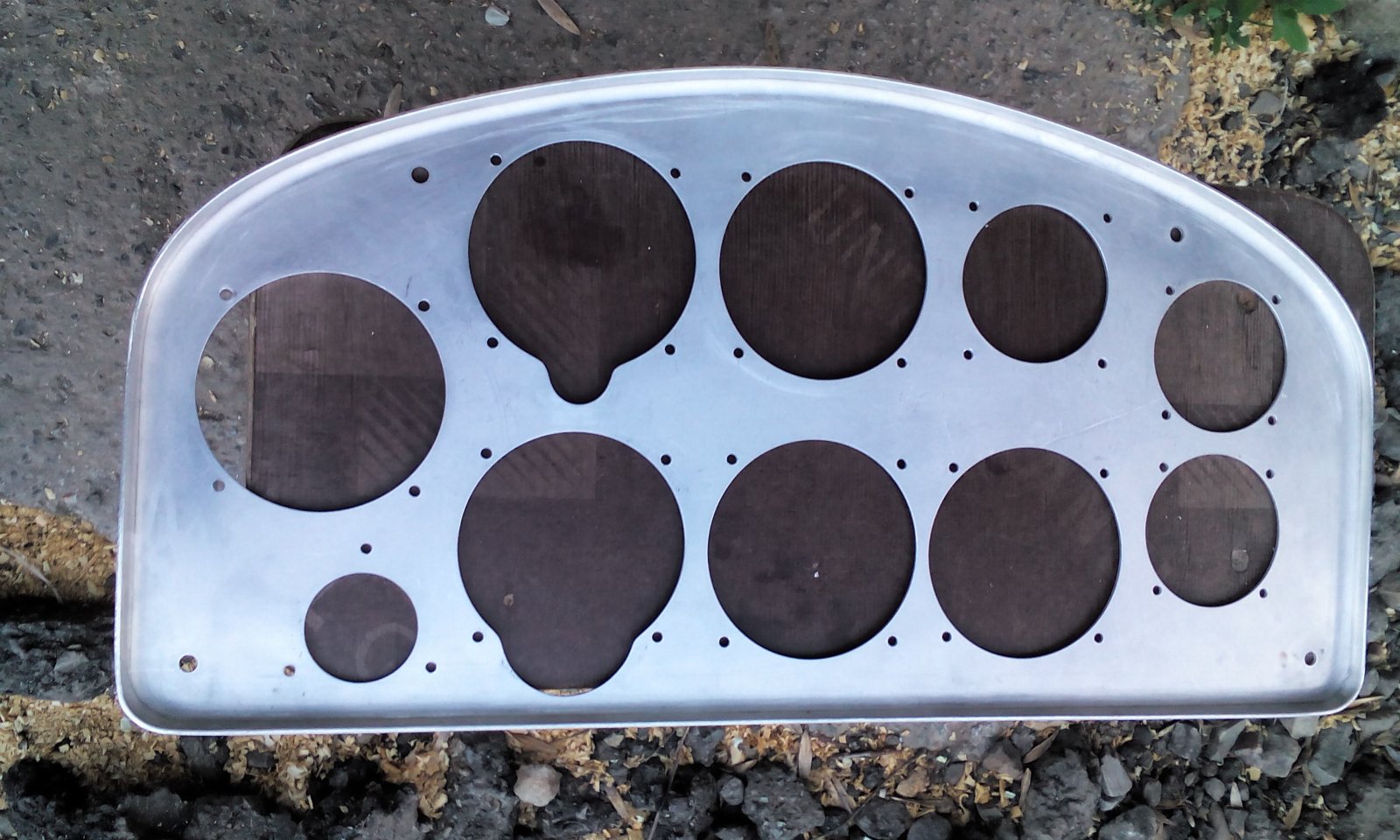

Есть какие-то специальные интрументы? Или спациалисты ( медник)? Высота отбортовки 10 мм, панель будет плоская, с отбортовкой, материал любой, но лучше Д16.

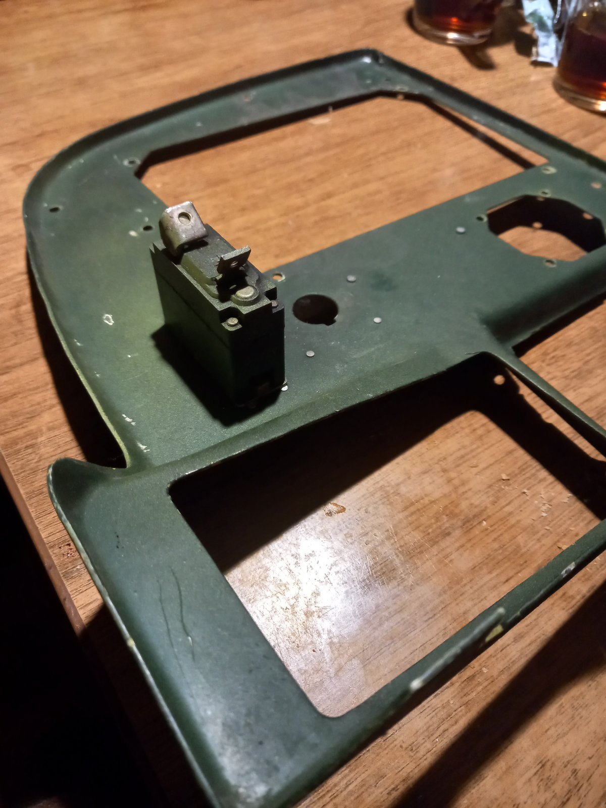

Фото панели, но она будет проще, плоская с отбортовкой.

Формблок только делать. И 10 мм отбортовать из д16 нормально не получиться. Если только из д16м и калить.

Про формблок согласен. Из Д16Т все чудесно получается, нужен предварительный отпуск металла(или как это правильно называется). Я грел в духовке 200-220 градусов и отбортовка 9мм. Если приборов не много, то можно не париться и сделать из мягких амг/амц

Шикардос! Это из АМГ? Формоблок это что?

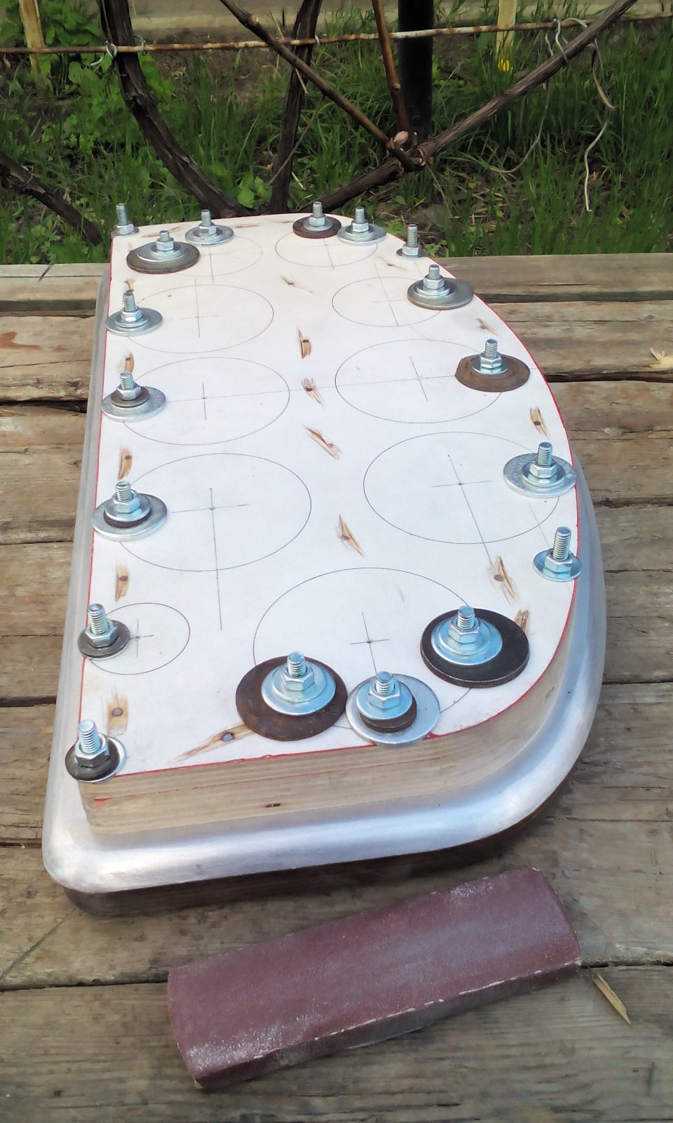

Выше писал - Д16Т с предварительным отпуском. А формблок из чего то плотного, текстолит например, но для разовых изделий подойдет пакет из фанеры. Нижняя плита повторяет обводы приборной панели минус толщина материала по периметру. Верхняя обеспечивает сильный прижим максимальным количеством болтов(винтов). Это дедовский метод, и дальше молотком по периметру без фанатизма. Важно пятку молотка буквально отполировать или использовать медный(я не пробовал)

По формблокам: основной- вдоль боковой стенки которого будет происходить гиб, и прижимной (на три-пять толщин металла эквидистантно контуру основного-уменьшить). Материал формблока-фанера. Не забудьте: сделать радиус по линии гиба и фестоны (на кривых, ищи: "изготовление Ал-нервюр/панели приборов"), в углах сделать заранее! вырезы, угол при "рабочей кромке" формблока, примерно 85 градусов. Бойки молотков: твердое дерево, латунь, твердая резина, полипропилен. Для корректировки кривого гиба и фестонов потребуются круглогубцы без зубчиков-насечек и плоскогубцы с уширенными губками, тоже без насечек. Длинные прямые гибы, можно обычным молотком, через фанерную прокладку.
Если опыта нет: лист-заготовка толщиной не более 1 мм., минимальный радиус - лучше 6 толщин или более. Метров двадцать погонных погнете/поломаете-руки поймут что и как, можно будет требования и ужесточить.
Проблема: раз согнул, ошибся-перегибать Д16Т-НЕЛЬЗЯ!!! Лопнет. Не сегодня, так через год.

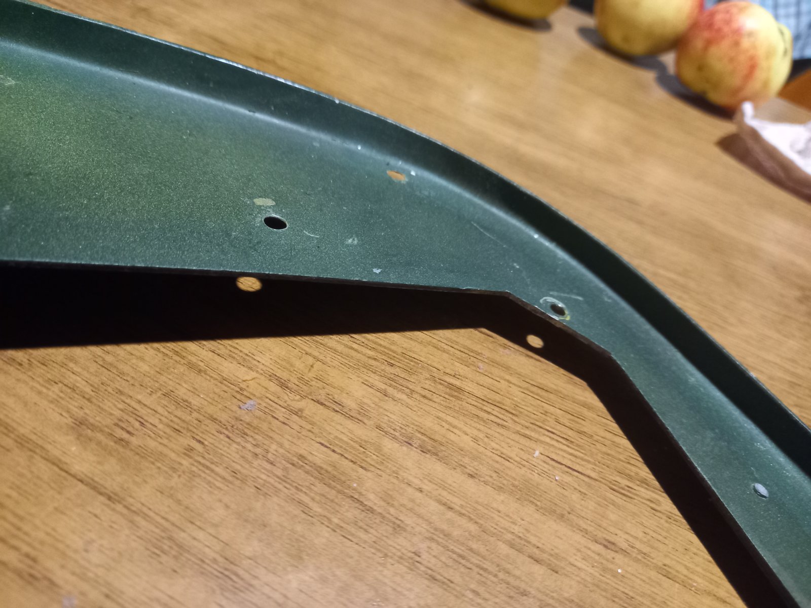

Человеку не нервюру делать а панель приборную, образец показан. Какие фистоны . Как правильно сказано или д16т отпускать или из другого мягкого.
На фото-штамповка, толщина ок. 1-1,5 мм, радиус гиба ок. 3, общая длина гибов, ок 2-х метров, материал скорей всего АМГ (всё-навскидку, требуется уточнение). Изготовлено на 5-ти, а то и поболе, -тонном прессе, с пуансоном и матрицей.
