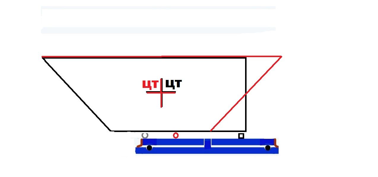

нарисуй это хотя бы на бумаге и поймёшь, что получилась неподъёмная ерунда
Если сделать так, как на рисунке, то поднять одному вполне возможно. Если требуется ссыпать грунт подальше, опрокибываешь весь кузов вокруг одного из нижних шарниров, если поближе - то освобождаешь откидной борт, у которого шарнир сверху.
Александр 22
"Рождён заново"
Для наглядности дорисовал по твоему рисунку, как видно совпадает и центр тяжести и плечо от цт до шарниров, следовательно усилие для опрокидования потребуется одинаковое  в обоих случаях
